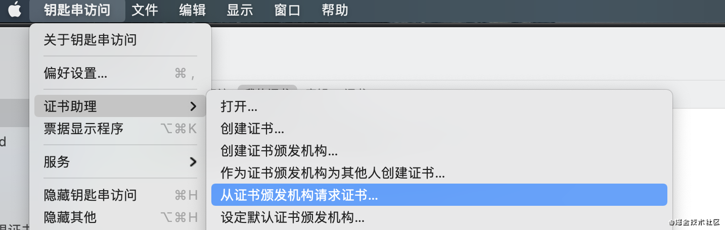

1、首先通过本地钥匙串创建 CertificateSigningRequest.certSigningRequest 文件,如图所示自动生成就可以了。

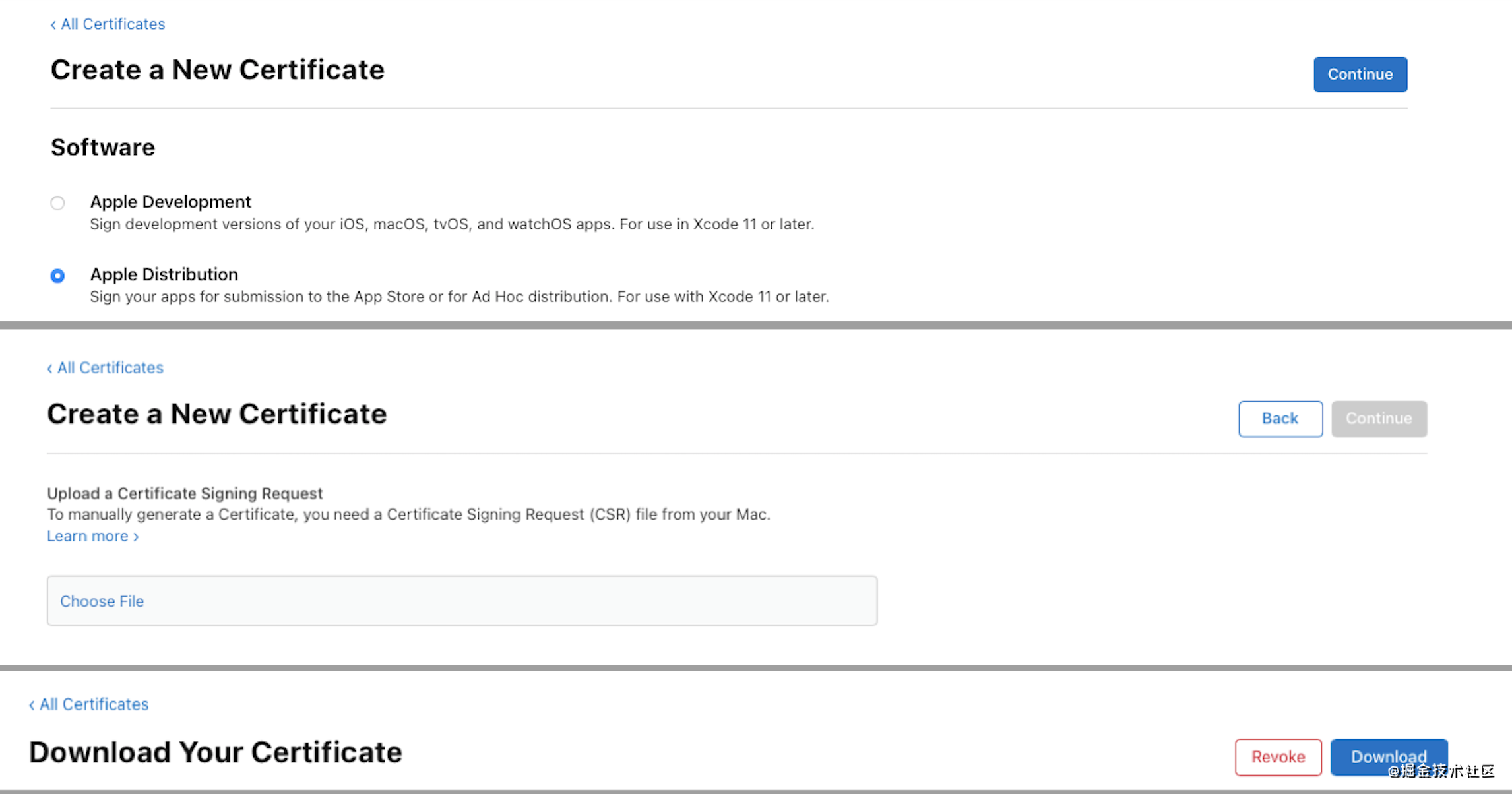

2、在苹果官方的 developer 上点击创建证书,上传步骤 1 中的 CertificateSigningRequest.certSigningRequest 文件,然后下载 .cer 证书文件。

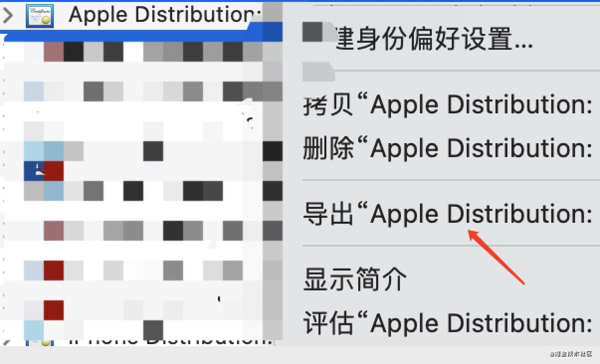

3、这里需要注意不能直接把这个 .cer 证书文件安装到打包服务上,而是把这个 .cer 先安装到上面第 1 步中生成的 CertificateSigningRequest.certSigningRequest 的机器上,然后通过导出证书生成带有密码的 p12 证书文件,这个文件才是可以安装到打包机器上的证书文件。
4、安装证书,把 p12 文件放置到打包服务上,然后点击证书,输入 3 中创建时输入的密码,安装到钥匙串的 “登陆” ,这时候就可以看到钥匙串证书里带有 TeamId 的 Apple Distribution 证书。

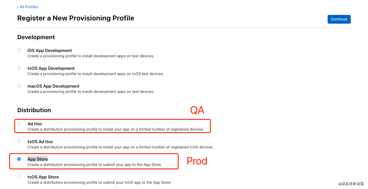

1、选择 Distribution - App Store 创建对应的打包模式,如果是 QA 的话一般选择 Ad Hoc ,也就是需要文件绑定设备 UDID ,而不需要上架 Store 的模式。

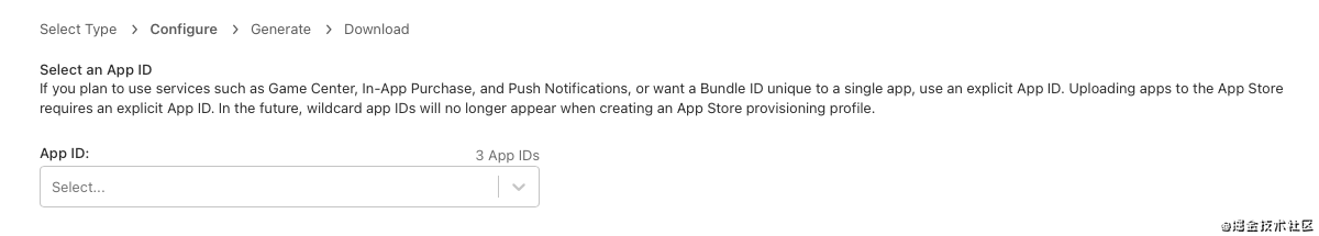

2、选择需要支持的 App Id ,也就是 bundle Id 。

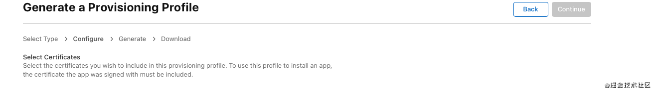

3、选择前面生成的 Distribution 证书 ,这里主要一定要选择同意同一个。

如果是 store 版本的就选择
Distribution-App Store, 如果是 QA 版本的就选择Distribution-Ad Hoc, 因为App Store打出来的包只能通过 Store 或者官方 TestFight 下载,而Ad Hoc打包的可以通过内部自定义分发下载(通过添加测试设备的 UDID)。

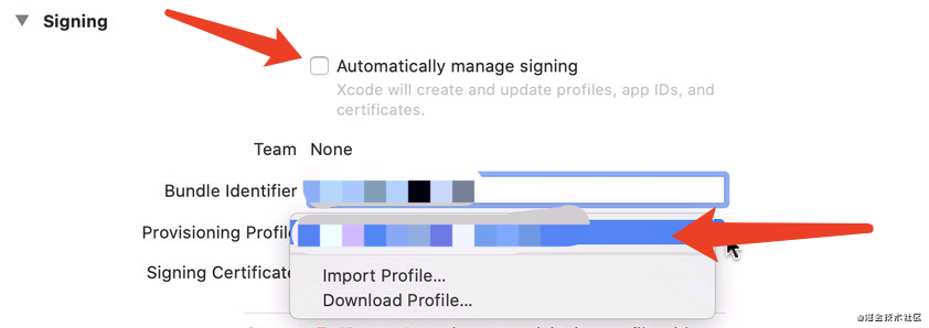

然后我们取消选购 Automatically manage signing , 然后选中我们前面放置的描述文件,就可以看到 Xcode 会自动匹配到钥匙串里的证书,然后显示正常的证书和描述文件配置了。
这里有一个需要注意的点,那就是项目在我们本地开发默认使用的就是 Automatically manage signing 的方式,因为这样比较方便,所以我们其实是需要在打包时让它变成手动签名,并且指定 mobile provision 文件的模式。
所以前面在打包机器上操作 Xcode 取消 Automatically manage signing 指定描述文件后,其实已经修改了项目的 ios/Runner.xcodeproj/project.pbxproj ,所以这时候你只需要通过 git diff 命令就可以导出一个 patch 文件,这样在项目被 clone 下来后,通过 git apply 直接调整项目的描述文件。

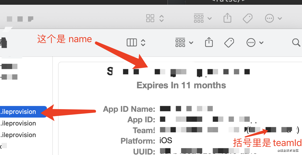

<string>前面 provision 定义的 name</string>

<string>你的开发证书的 Team Id</string>
