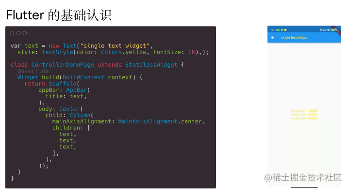

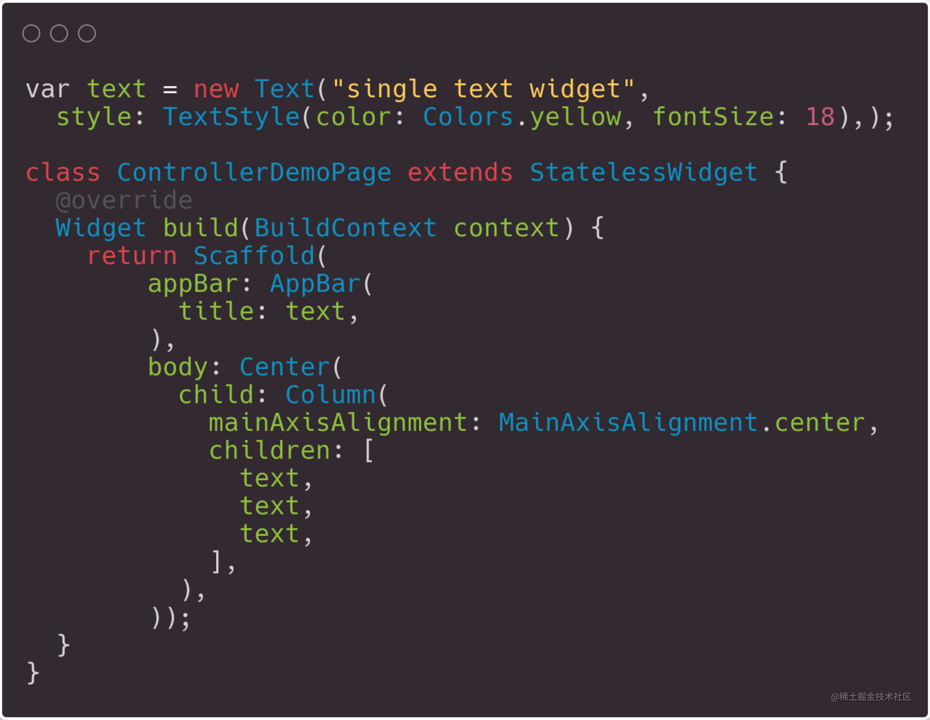

这里举个简单例子,如图代码所示,我们定义了一个 text 的 Widget,然后分别在 4 个地方添加,并成功运行,如果是一个真正的 View ,是不可以同时在 4 个地方被加载。
通过这个例子可以看到 Widget 并不是真正干活的,而主要负责绘制和布局的逻辑都在 RenderObject因为布局和绘制的主要逻辑都在 RenderObject ,所以今天我们主要的内容也是在 RenderObject

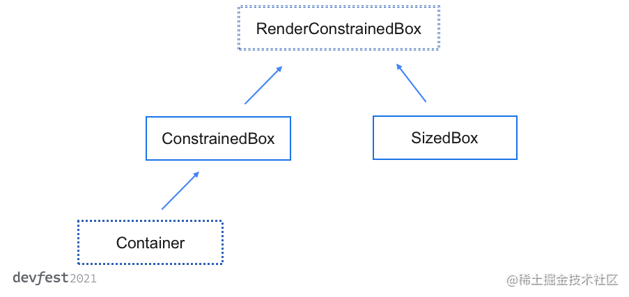

在 Flutter 最常用的就是应是 Container 了, Container 作为 Flutter 里最常用的抽象配置模版,它在宽高布局这一块用的是 ConstrainedBox,而不管是 ConstrainedBox 还是 SizedBox, 他们对应的 RenderObject 都是 RenderConstrainedBox
所以我们就以 RenderConstrainedBox 相关的例子来举例,看看 ConstrainedBox 是如何大小布局。

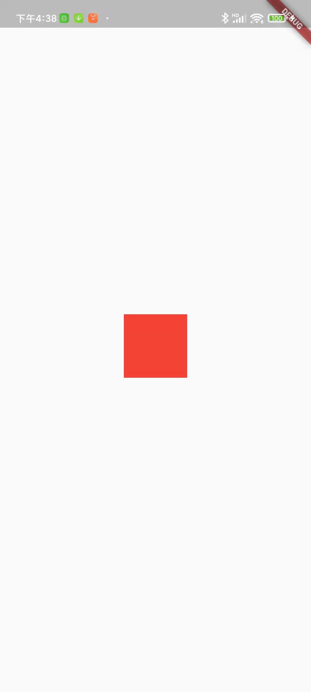

如下代码所示,可以看到 ColoredBox 没有指定大小,但是运行后 ColoredBox 得到的是一个 100 x 100 的红色正方形, 因为它的父级 ConstrainedBox 往下传递的是 100 x 100 大小的 ConstrainedBox 约束。
Scaffold(
  body: Center(
    child: ConstrainedBox(
      constraints: BoxConstraints(
          maxHeight: 100, minHeight: 100, maxWidth: 100, minWidth: 100),
      child: ColoredBox(
        color: Colors.red,

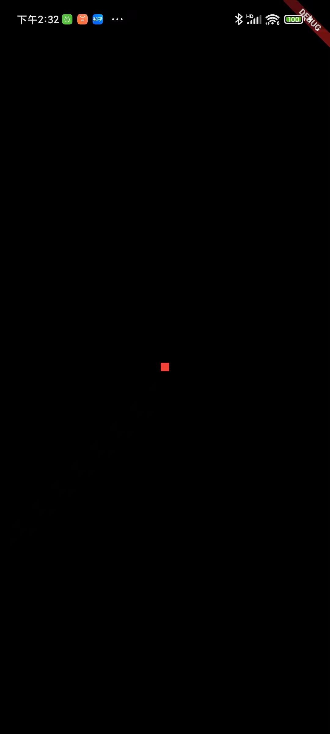

那如果这时候,把 min 的宽高改为 10 会发生什么事?
可以看到此时 ColoredBox 的大小变成和 min 的宽高一样大,为什么呢?
Scaffold(
  body: Center(
          maxHeight: 100, minHeight: 10, maxWidth: 100, minWidth: 10),
      child: ColoredBox(
        color: Colors.red,

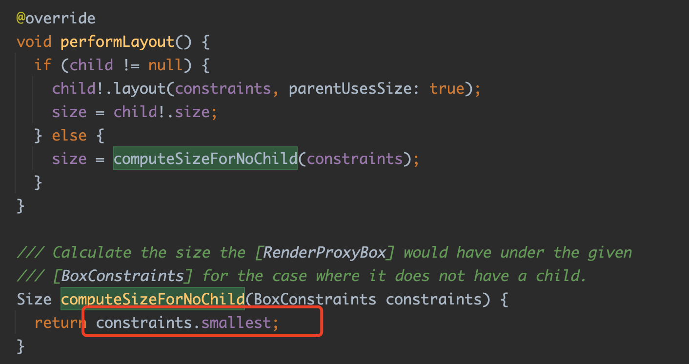

首先 ColoredBox 并没有实现自己的 performLayout,而是通过继承了 RenderProxyBox 默认的逻辑来实现,这种情况在 Flutter 里比较常见,可以看到默认 RenderProxyBox 下:
  • 在没有 child 的时候,用的是 constraints.smallest ,也就是传递下来约束的最小值宽高;
  • 在有 child 的时候使用 child 的大小;
所以我们知道了,当控件没有实现自定义的 performLayout 时,并且没有 child 时,它很可能就是跟着父级约束的 smallest 走。

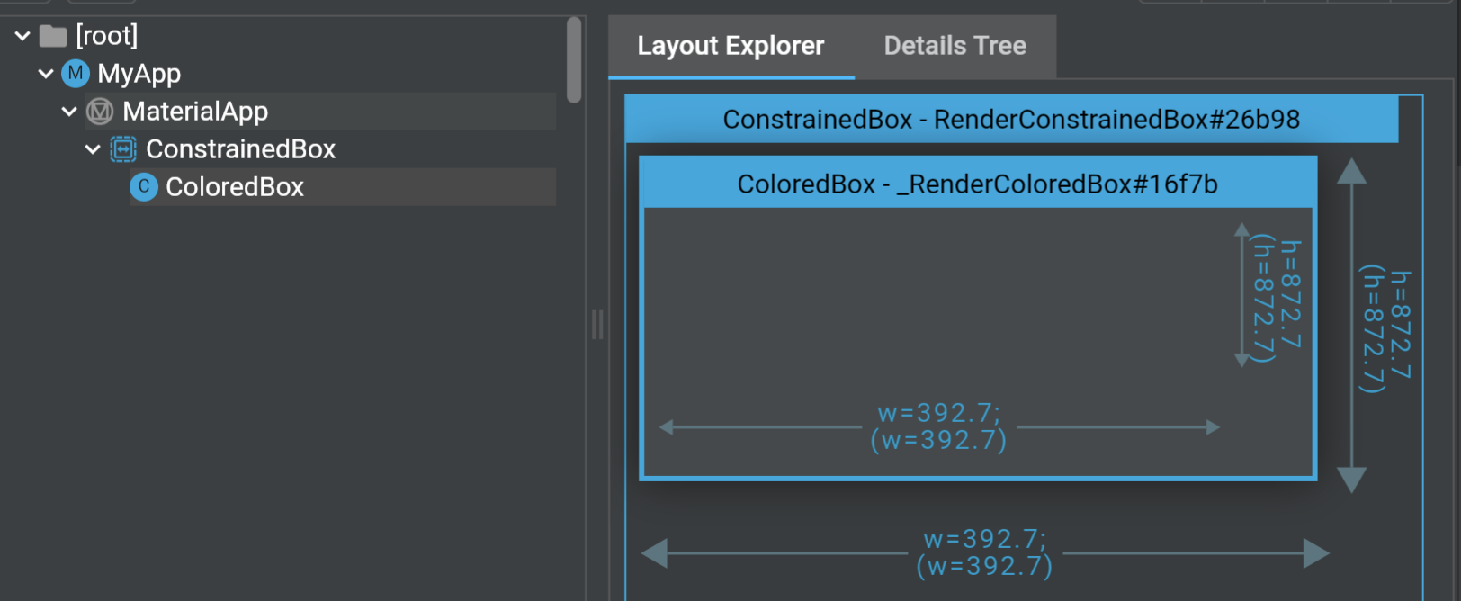

如果这时候把 Scaffold 给去掉,运行最初的代码,可以看到整个屏幕都红了,也即是 ConstrainedBox 铺满了整个屏幕。
MaterialApp(
  title: 'GSY Flutter Demo',
  theme: ThemeData(
    primarySwatch: Colors.blue,
  home: ConstrainedBox(
    child: ColoredBox(
      color: Colors.red,
为什么呢?

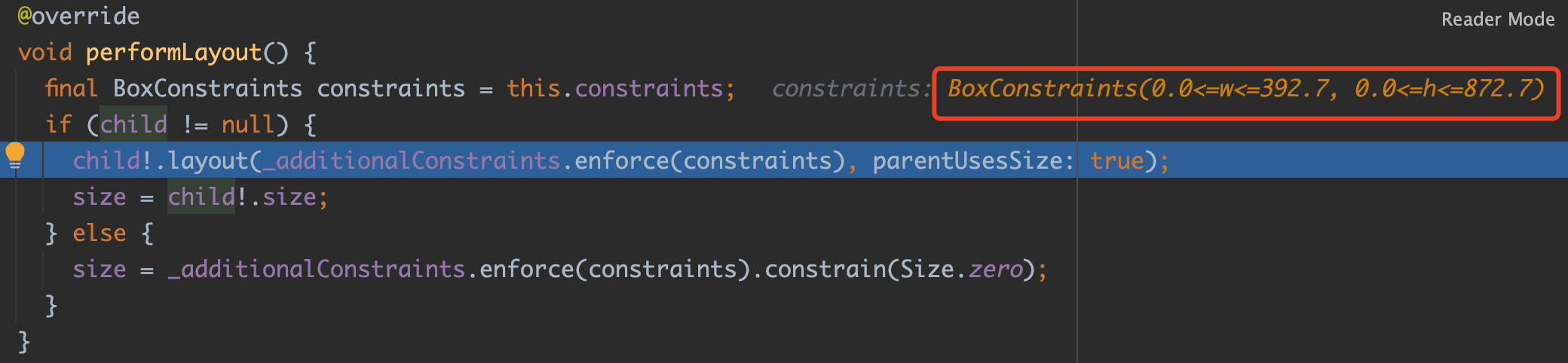

我们通过 Flutter 的调试工具可以看到,此时上级给你的约束就是屏幕大小,没有区间,而 enforce 等于 10.clamp(392.72, 392.72)
看到了没有,你没得选,clamp(392.72, 392.72) 也就是强行都变成了屏幕的宽度。

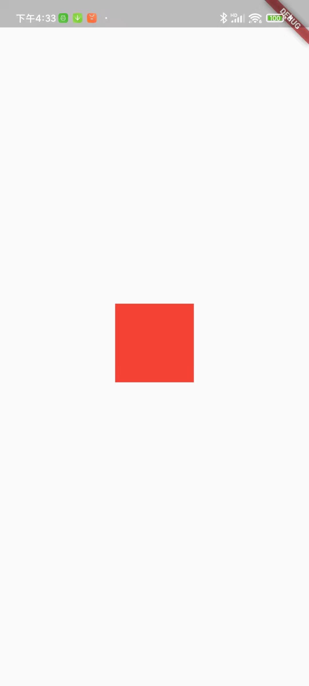

那如果这时候,我们加了一个 Center 控件呢?
可以看到约束大小又有了!
MaterialApp(
  theme: ThemeData(
  home: Center(
	  child:ConstrainedBox(
	    child: ColoredBox(
	      color: Colors.red,
可以看到约束变成了 0-392.72 的约束,也就是 10.clamp(0, 392.72)
为什么呢?

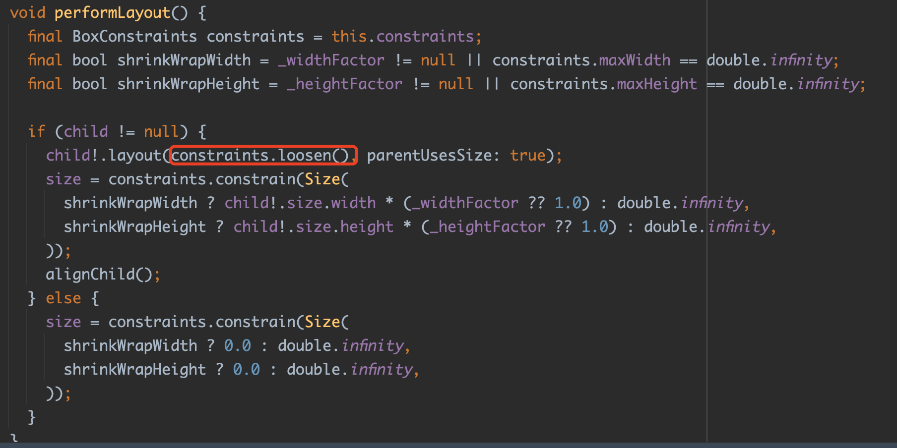

因为 CenterRenderObjectRenderPositionedBox它在布局的时候会有一个 constraints.loosen() 的操作,这也是为什么你有时候加多一个 Center 布局就突然生效的原因,因为 loosen 就成了 0-392.72 的约束。
BoxConstraints loosen() {
  assert(debugAssertIsValid());
  return BoxConstraints(
    minWidth: 0.0,
    maxWidth: maxWidth,
    minHeight: 0.0,
    maxHeight: maxHeight,

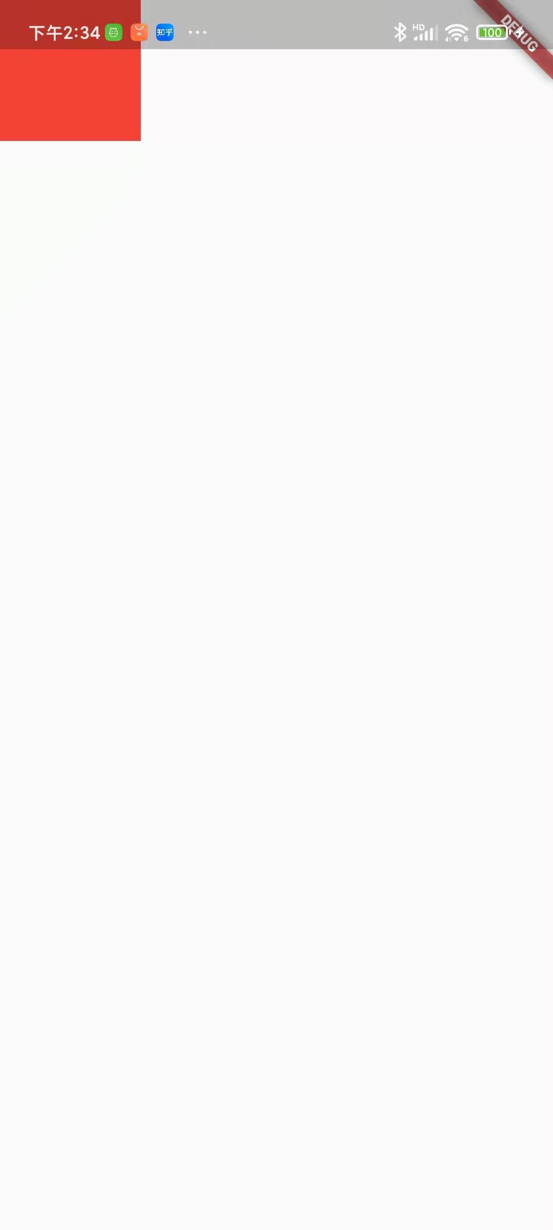

如果不加 Center,像之前用的 Scaffold 为什么也能让 BoxConstraints 生效呢?
因为会出现虽然位置不对,所以这里调成了 100 比较好看到。
Scaffold(
  body: ConstrainedBox(
    child: ColoredBox(
      color: Colors.red,

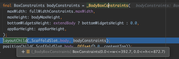

这其实是因为 Scaffold 的实现是一个叫 CustomMultiChildLayout 的控件。
Scaffold 内的 CustomMultiChildLayout 布局时,对 body 使用了一个叫 _BodyBoxConstraintsConstraints 子类,这个类默认下所有 min 都是 0
所以对于 body 下的 child 而言,都会有 0 的 min 约束信息存在。
所以 10.clamp(0, 392.72) 可以生效。

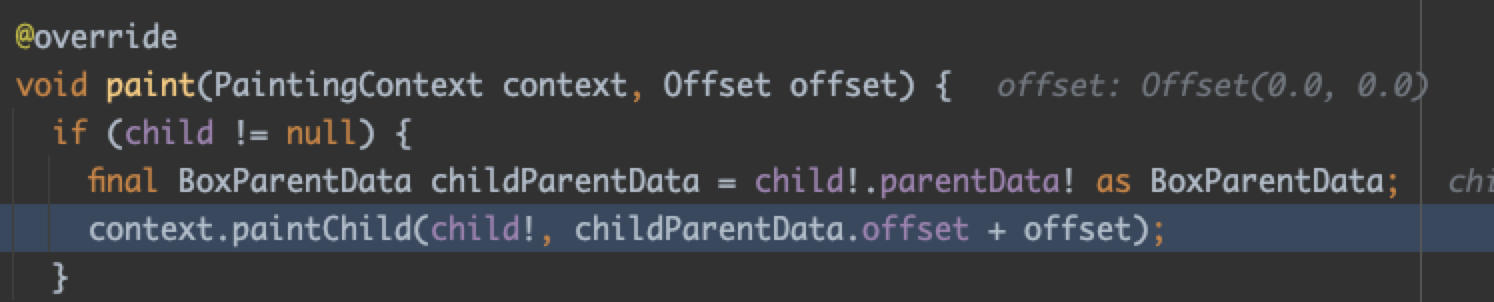

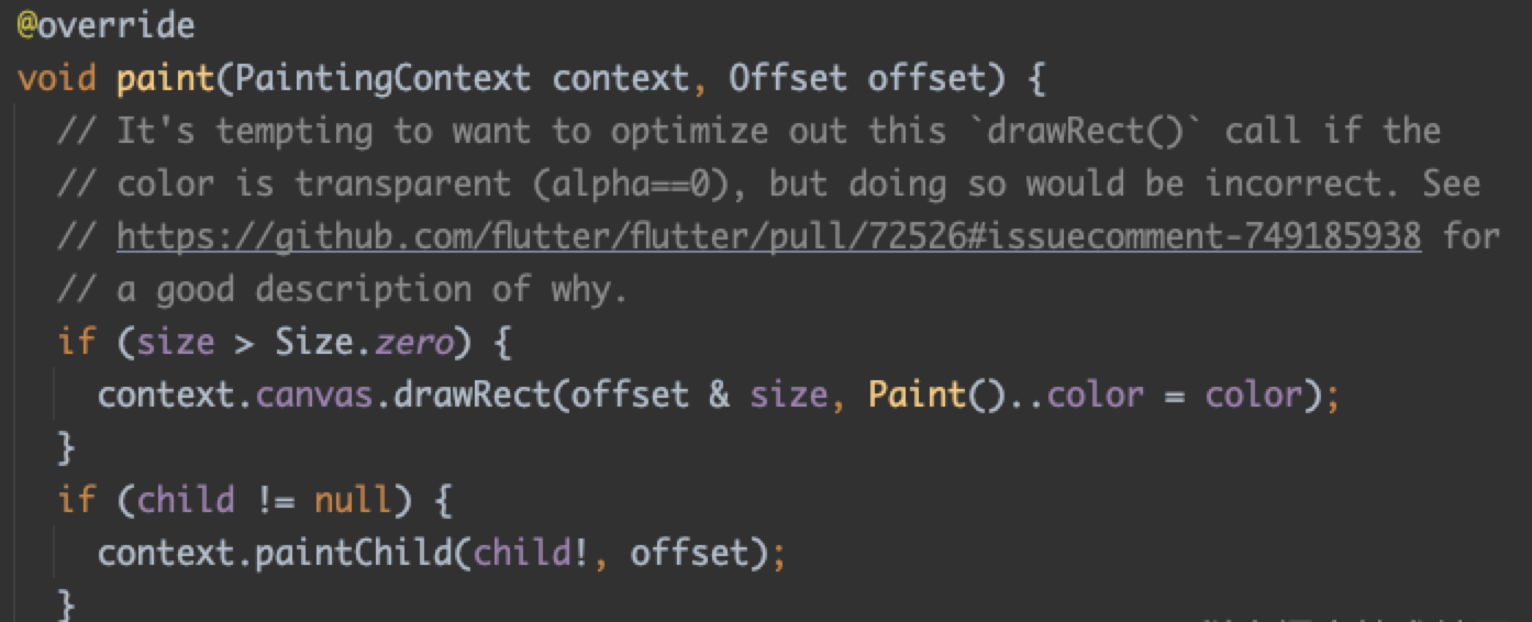

答案肯定是在 paint 的时候了使用,那这个 Offset 又是什么?
举个例子,我们看之前用过的 Center 里面,它会在 paintChild 的时候,会添加 Offset 信息,所以 child 就会在绘制的时候有偏移,从而绘制到准确的地方。
所以最终如下图所示,ColoredBox 在绘制 Rect 时,通过 Offset (决定位置) 和 Size(决定大小),而至绘制出对应位置的红色方框

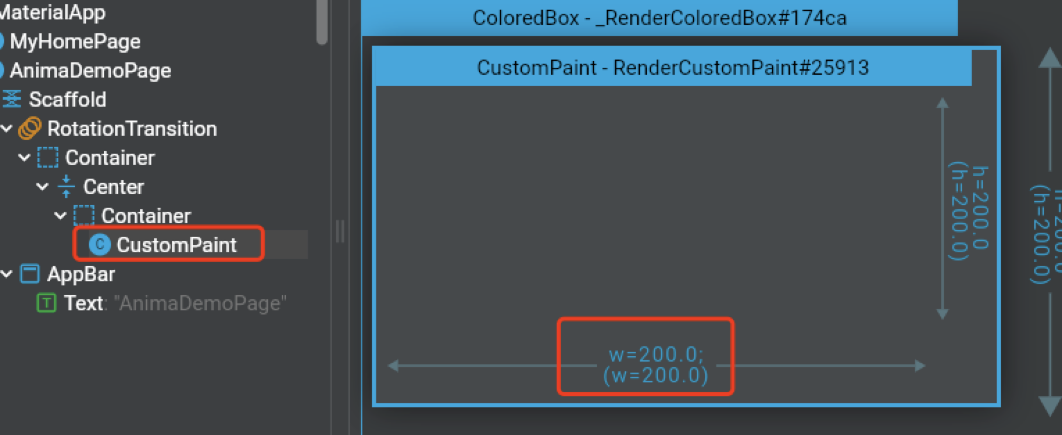

可以看到,虽然 CustomPaint 是在 200 x 200 的大小下,但是动画绘制的圆可以很直接的超出这个大小。
所以可以看到 Flutter 本质是一块画板,通过各种 Layer 分层,在每个 Layer 上又根据约定好的 SizeOffset 绘制控件
