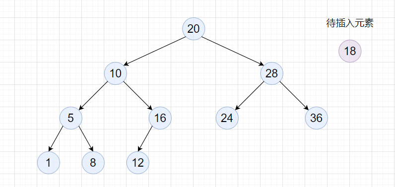

需要在二叉搜索树中插入一个元素,首先得找到一个合适的插入位置,如何找呢?其实就是利用搜索树查找的方式,找到一个空位,如何将目标结点插入到这个位置。
  • 根与插入元素相等,插入元素不能与搜索树中的元素相等,插入失败。
  • 根比插入元素大,去左子树找。
  • 根比插入元素小,去右子树找。
  • 找到的结点为空,那这个位置就是我们要找的空位。
2-1

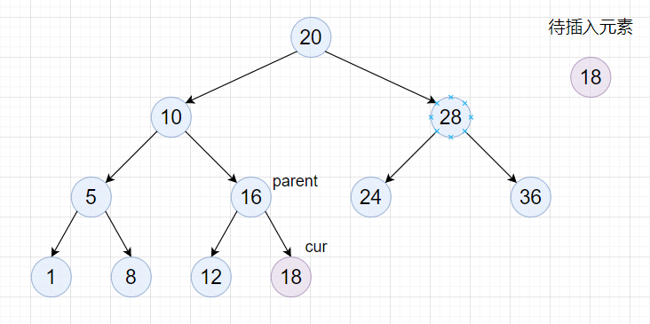

由于你找到空位时,无法获取该空位的前一个位置,所以每次查找的时候都需要保存上一次查找的位置。
找到位置后,将目标结点插入到该位置。
2-2

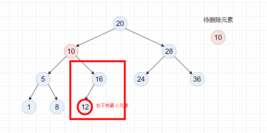

情况3:cur.left != null && cur.right != null

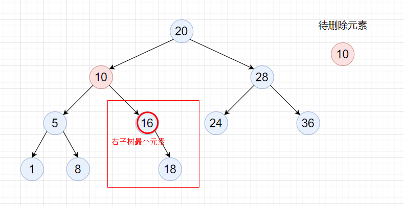

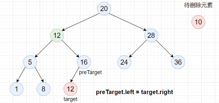

方案1:找到cur右子树中最小的元素target,然后将该元素的值覆盖到cur处(可以理解为交换),此时等价于删除target处的结点,即该结点的父结点为preTarget。
3-1
3-2
因为target为cur右子树最小的一个结点,所以target.left == null,此时preTarget.left == target,所以删除时按照上面的情况1去进行删除。
3-2-1

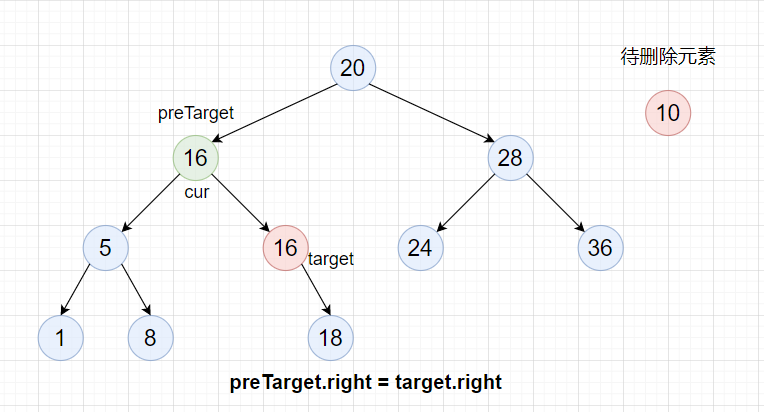

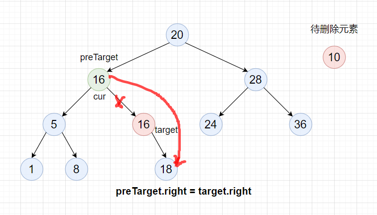

但是还有一种特殊情况,那就是cur.right就是最小结点,此时preTarget==cur,即preTarget.right == target,这时删除时要将 preTarget.right = target.right。
3-3
3-4

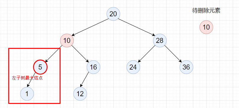

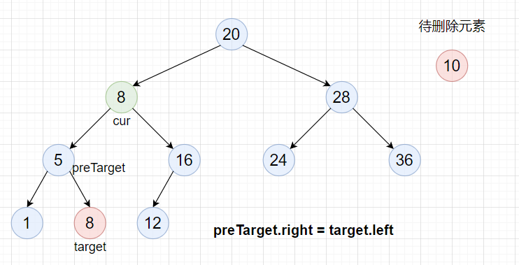

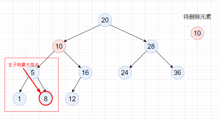

方案2:找到cur左子树中最大的元素target,然后将该元素的值覆盖到cur处(可以理解为交换),此时等价于删除target处的结点,即该结点的父结点为preTarget。
4-1
因为target为cur左子树最大的一个结点,所以target.right == null,此时preTarget.right == target,所以删除时按照上面的情况2去进行删除。

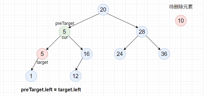

4-2
但是还有一种特殊情况,那就是cur.left就是左子树最大结点,此时preTarget==cur,即preTarget.left == target,这时删除时要将 preTarget.left = target.left。
4-3
4-4
