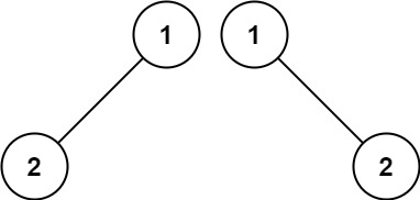

示例 2:
输入:p = [1,2], q = [1,null,2]
输出:false

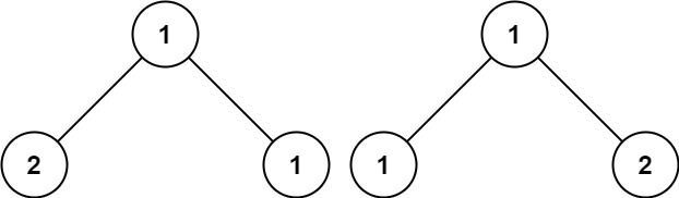

示例 3:
输入:p = [1,2,1], q = [1,1,2]
输出:false

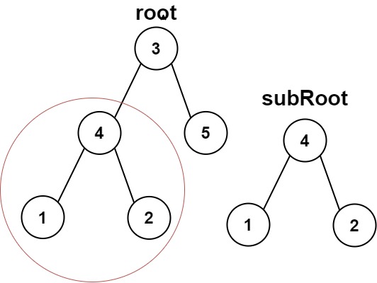

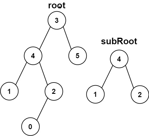

2.1.2另一棵树的子树
给你两棵二叉树 root 和 subRoot 。检验 root 中是否包含和 subRoot 具有相同结构和节点值的子树。如果存在,返回 true ;否则,返回 false 。
二叉树 tree 的一棵子树包括 tree 的某个节点和这个节点的所有后代节点。tree 也可以看做它自身的一棵子树。
示例 1:
输入:root = [3,4,5,1,2], subRoot = [4,1,2]
输出:true
示例 2:
输入:root = [3,4,5,1,2,null,null,null,null,0], subRoot = [4,1,2]
输出:false
提示:
  • root 树上的节点数量范围是 [1, 2000]
  • subRoot 树上的节点数量范围是 [1, 1000]
  • -104 <= root.val <= 104
  • -104 <= subRoot.val <= 104
🎉解题思路:
判断一棵树是否为另一棵树的子树我们可以基于判断两棵树是否相同去做。
(1)如果root与subRoot的地址相同,则说明两棵树是同一棵树,那么subRoot肯定是root的子树。
(2)如果root与subRoot有一棵树是空,那么subRoot必然不是root的子树。
(3)如果root与subRoot相同,那么subRoot肯定是root的子树。
(4)如果root的子树含有与subRoot相同的树,那么subRoot肯定是root的子树。
class Solution {
	//判断两棵树是否相同
    public boolean isSameTree(TreeNode p, TreeNode q) {
        if (p == q && q == null) return true;
        if (p == null || q == null) return false;
        if (p.val != q.val) {
            return false;
        else {
            return isSameTree(p.left, q.left) && isSameTree(p.right, q.right);
    public boolean isSubtree(TreeNode root, TreeNode subRoot) {
        if (root == subRoot) return true;
        if (root == null || subRoot == null) return false;
        //整棵树是否与subRoot相同
        if (isSameTree(root, subRoot)) return true;
        //subRoot是否是左子树的子树
        if (isSubtree(root.left, subRoot)) return true;
        //subRoot是否是右子树的子树
        if (isSubtree(root.right, subRoot)) return true;
        //上面都不满足,则subRoot不是该树的子树
        return false;
在线练习:
572. 另一棵树的子树

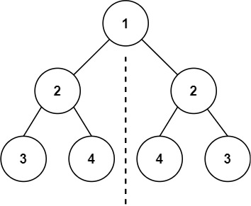

2.1.3对称二叉树
给你一个二叉树的根节点 root , 检查它是否轴对称。
示例 1:
输入:root = [1,2,2,3,4,4,3]
输出:true

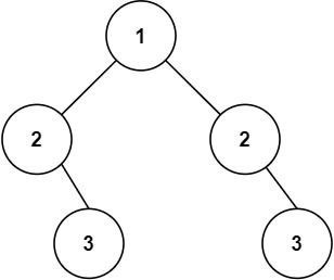

示例 2:
输入:root = [1,2,2,null,3,null,3]
输出:false

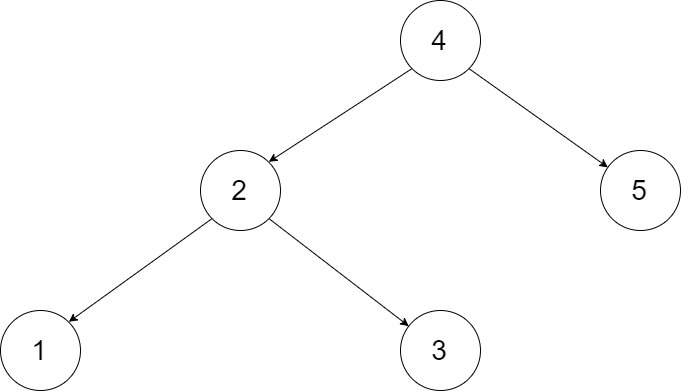

2.1.4镜像二叉树
所谓镜像二叉树,就是将二叉树的所有左右子树翻转一下。
给你一棵二叉树的根节点 root ,翻转这棵二叉树,并返回其根节点。

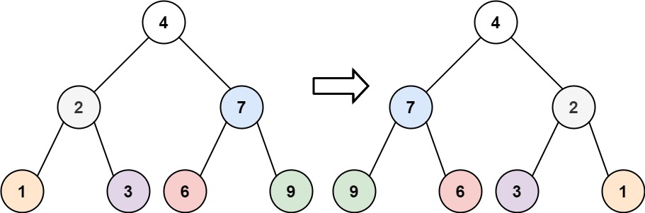

示例 1:
输入:root = [4,2,7,1,3,6,9]
输出:[4,7,2,9,6,3,1]

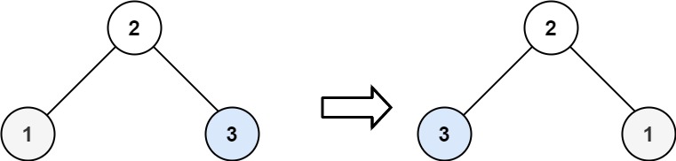

示例 2:
输入:root = [2,1,3]
输出:[2,3,1]

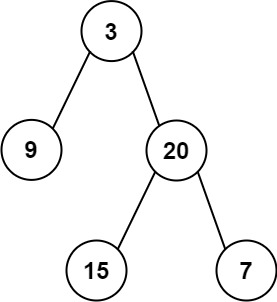

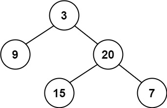

2.1.5平衡二叉树
给定一个二叉树,判断它是否是高度平衡的二叉树。
本题中,一棵高度平衡二叉树定义为:
一个二叉树每个节点 的左右两个子树的高度差的绝对值不超过 1 。
示例 1:
输入:root = [3,9,20,null,null,15,7]
输出:true

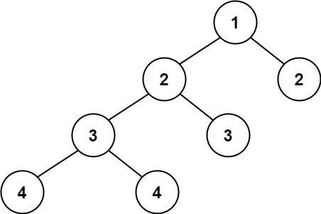

示例 2:
输入:root = [1,2,2,3,3,null,null,4,4]
输出:false
示例 3:
输入:root = []
输出:true
提示:
  • 树中的节点数在范围 [0, 5000] 内
  • -104 <= Node.val <= 104
🎉解题思路:
(1)如果树为空,则这棵树是平衡二叉树。
(2)获取该树左右子树的高度差的绝对值,如果大于1,则这棵树肯定不是平衡二叉树。
(3)如果高度差绝对值不大于1,再判断该树的左右子树是否都是平衡二叉树,如果是,则这一整棵树是平衡二叉树。
所以这道题最终回到了求二叉树的高度上来。
class Solution {
    //获取二叉树的高度
    public int maxDeep(TreeNode subtree) {
        if (subtree == null) {
            return 0;
        return 1 + Math.max(maxDeep(subtree.left), maxDeep(subtree.right));
    public boolean isBalanced(TreeNode root) {
        if (root == null) {
            return true;            //(1)
        int ret = Math.abs(maxDeep(root.left) - maxDeep(root.right));       //(2)
        if (ret <= 1 && isBalanced(root.left) && isBalanced(root.right)) {  //(3)
            return true;
        return false;
在线练习:
110. 平衡二叉树
剑指 Offer 55 - II. 平衡二叉树

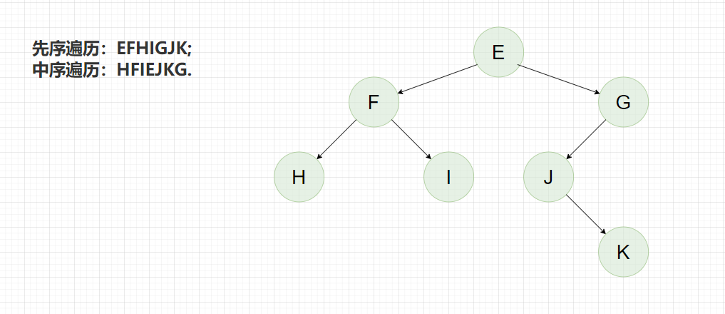

根据前序遍历我们可以确定二叉树的根结点,前序遍历的顺序是根,左子树,右子树,所以创建树的时候,应该以根,左子树,右子树的顺序创建,根据中序遍历我们能够得到一个根结点的左右子树。
二叉树的先序遍历和中序遍历如下:先序遍历:EFHIGJK;中序遍历:HFIEJKG.则二叉树根结点为___。
根据前序遍历结果,第一个遍历的结点为整棵二叉树的根结点,所以二叉树根结点为E,根据中序遍历能够确定该根结点的左右子树,所以HFI为E的左子树中序遍历序列,JKG为E右子树的中序遍历序列,以此类推能够确定整棵树所有的左子树与右子树。下图为根据前序遍历序列和中序遍历序列创建的二叉树:

给定两个整数数组 preorder 和 inorder ,其中 preorder 是二叉树的先序遍历, inorder 是同一棵树的中序遍历,请构造二叉树并返回其根节点。
示例 1:
输入: preorder = [3,9,20,15,7], inorder = [9,3,15,20,7]
输出: [3,9,20,null,null,15,7]
示例 2:
输入: preorder = [-1], inorder = [-1]
输出: [-1]

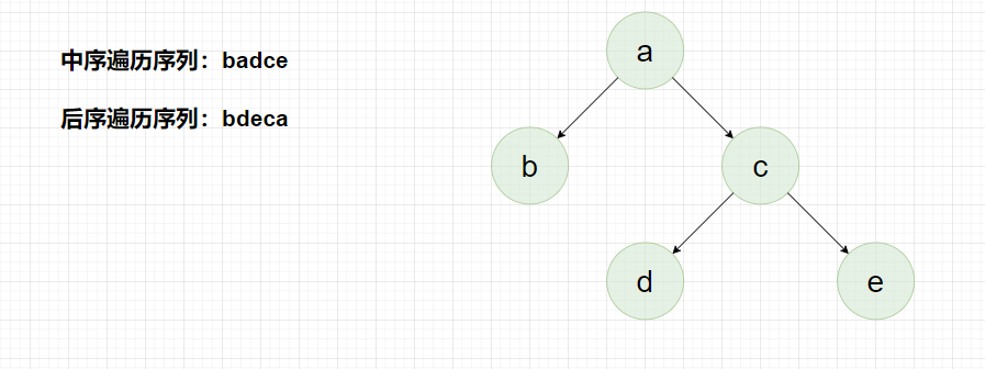

2.2.3根据中序遍历和后序遍历创建二叉树
根据后序遍历我们可以确定二叉树的根结点,但是要注意,后序遍历是最后才遍历根结点的,所以根结点在序列的末端,所以需要从右向左依次读取后续遍历的序列,得到根结点的顺序是整棵二叉树的根,右子树,左子树,所以根据后序遍历和中序遍历创建二叉树的顺序是根结点,右子树,左子树,根据中序遍历我们能够得到一个根结点的左右子树。
设一课二叉树的中序遍历序列:badce,后序遍历序列:bdeca,则二叉树前序遍历序列为_____。
2-3
根据二叉树中序遍历序列:badce,后序遍历序列:bdeca,能够确定二叉树序列,如上图。
所以二叉树前序遍历序列为abcde

给定两个整数数组 inorder 和 postorder ,其中 inorder 是二叉树的中序遍历, postorder 是同一棵树的后序遍历,请你构造并返回这颗 二叉树 。
示例 1:
输入:inorder = [9,3,15,20,7], postorder = [9,15,7,20,3]
输出:[3,9,20,null,null,15,7]
示例 2:
输入:inorder = [-1], postorder = [-1]
输出:[-1]

2.2.4将二叉搜索树改为双链表
如果想要知道如何将搜索二叉树改造成双链表,得知道什么是二叉搜索树。
二叉搜索树是一种特殊的二叉树,又称二叉查找树,二叉排序树,它有几个特点:
  • [x] 如果左子树存在,则左子树每个结点的值均小于根结点的值。
  • [x] 如果右子树存在,则右子树每个结点的值均大于根结点的值。
  • [x] 中序遍历二叉搜索树,得到的序列是依次递增的。
  • [x] 二叉搜索树的左右子树均为二叉搜索树。

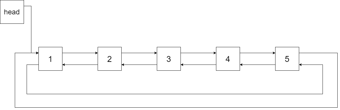

下面我们来看一道例题,来说明如何将二叉树转换为双链表:
输入一棵二叉搜索树,将该二叉搜索树转换成一个排序的循环双向链表。要求不能创建任何新的节点,只能调整树中节点指针的指向。
为了让您更好地理解问题,以下面的二叉搜索树为例:
我们希望将这个二叉搜索树转化为双向循环链表。链表中的每个节点都有一个前驱和后继指针。对于双向循环链表,第一个节点的前驱是最后一个节点,最后一个节点的后继是第一个节点。
下图展示了上面的二叉搜索树转化成的链表。“head” 表示指向链表中有最小元素的节点。
特别地,我们希望可以就地完成转换操作。当转化完成以后,树中节点的左指针需要指向前驱,树中节点的右指针需要指向后继。还需要返回链表中的第一个节点的指针。
🎉解题思路:
首先根据题意我们需要将二叉搜索树转换为一个升序排列的循环双向链表,我们可以根据二叉搜索树中序遍历得到一个排序的序列这一特点,使用中序遍历进行遍历二叉树。
(1)使用一个引用prev(初始为null)用来保存中序遍历的前一个结点,使用引用head来记录二叉搜索树的最小结点,即双链表的头结点。
(2)如果prev为null,说明当前遍历的结点为二叉搜索树的最小结点(构造双链表的第一个结点),使用head记录该结点。
(3)如果prev不为null,说明当前遍历的结点在构造的双链表中存在前驱和后继,为了使改造对中序遍历影响最小,我们将二叉树结点的left作为链表的前驱,二叉树结点的right作为链表的后继,所以当prev不为null时,将prev的后继指向当前结点,当前结点的前驱置为prev。
(4)更新prev为当前结点,继续中序遍历剩下结点,重复上述操作,返回值为当前结点。
(5)双链表改造完成后,需要找到链表最后一个结点,将其与第一个结点连接,获得一个循环双链表。

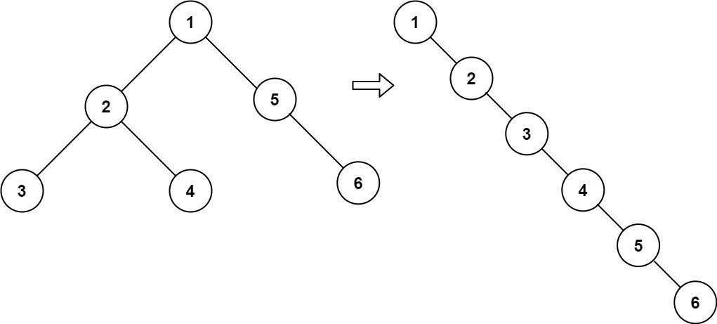

2.2.5将二叉树改为单链表
给你二叉树的根结点 root ,请你将它展开为一个单链表:
  • 展开后的单链表应该同样使用 TreeNode ,其中 right 子指针指向链表中下一个结点,而左子指针始终为 null 。
  • 展开后的单链表应该与二叉树 先序遍历 顺序相同。
示例 1:
输入:root = [1,2,5,3,4,null,6]
输出:[1,null,2,null,3,null,4,null,5,null,6]
示例 2:
输入:root = []
输出:[]
示例 3:
输入:root = [0]
输出:[0]
提示:
  • 树中结点数在范围 [0, 2000] 内
  • -100 <= Node.val <= 100
进阶: 你可以使用原地算法(O(1) 额外空间)展开这棵树吗?

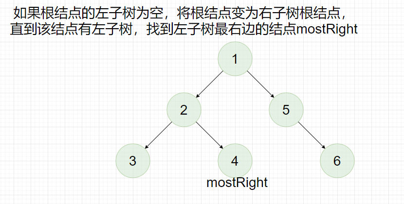

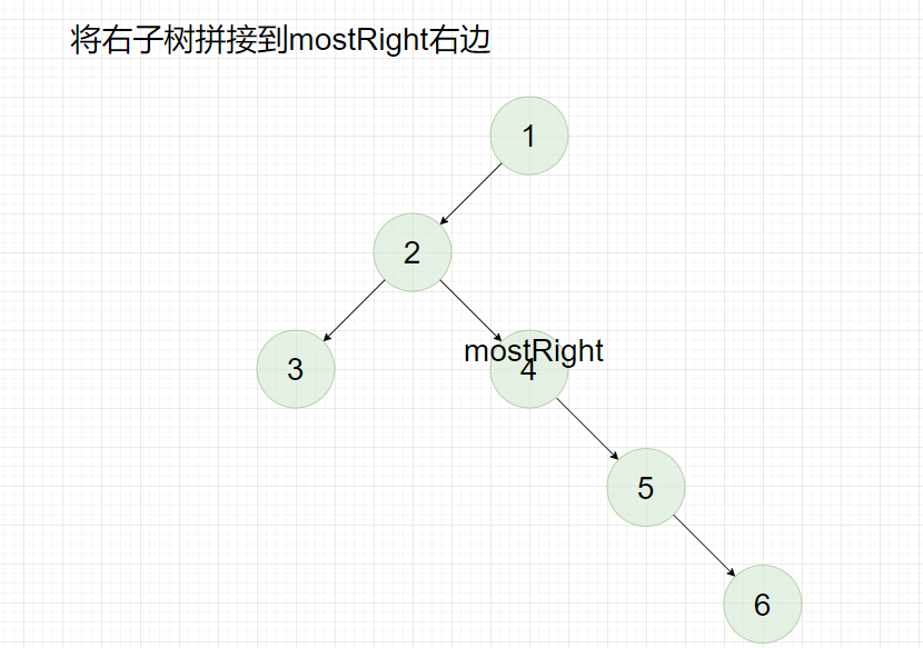

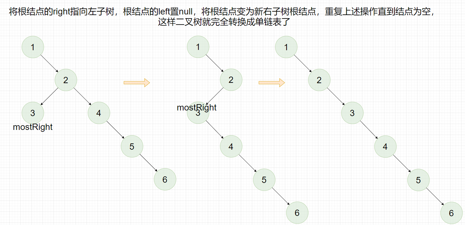

🎉解题思路:
(1)如果根结点的左子树为空,将根结点变为右子树根结点,直到该结点有左子树,找到左子树最右边的结点mostRight。
(2)将右子树拼接到mostRight右边。
(3)将根结点的right指向左子树,根结点的left置null,将根结点变为新右子树根结点,重复上述操作直到结点为空,这样二叉树就完全转换成单链表了。
2-2-5-1
2-2-5-2
2-2-5-3
class Solution {
    public void flatten(TreeNode root) {
        if (root == null) return;
        while (root != null) {
            if (root.left == null) {
                root = root.right;                      //(1)
            } else {
                TreeNode mostRight = root.left;
                while (mostRight.right != null) {
                    mostRight = mostRight.right;        //(1)找到左子树根结点的最右端
                mostRight.right = root.right;           //(2)将右子树拼接到最右端
                root.right = root.left;                 //(2)
                root.left = null;                       //(2)
                root = root.right;                      //(3)
在线练习:
114. 二叉树展开为链表
