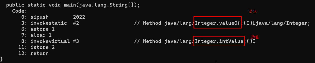

像这样就叫做装包与拆包,为什么说它是隐式的呢,我们来查看这两句代码的反汇编:
1-4
因为上面两句代码分别调用了valueOf和intValue方法,并不是直接表示出来,所以说上面的装包与拆包是隐式的表达,而显示的装包是直接调用valueOf方法或构造方法,拆包是直接调用intValue,doubleValue等方法。

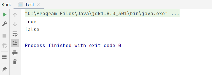

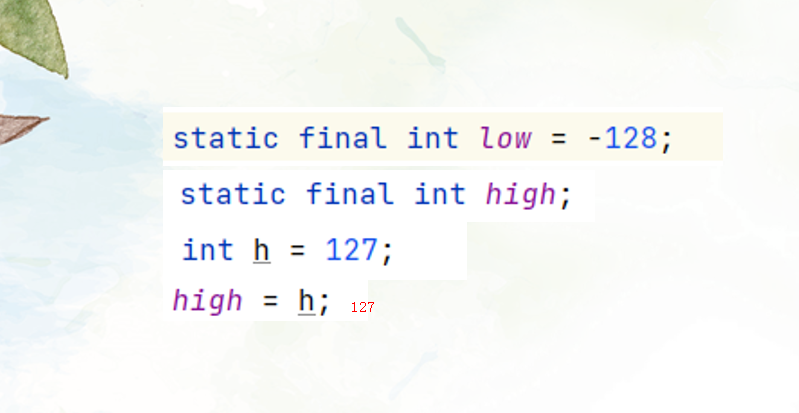

对于装包还有一个问题,看如下代码会输出什么:
public class Test {
        Integer a = 127;
        Integer b = 127;
        Integer c = 128;
        Integer d = 128;
        System.out.println(a==b);
        System.out.println(c==d);
相信很多同学都会说均输出true,但事实真的是如此吗?看看运行结果:
1-6

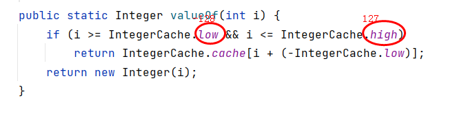

打脸了,127那个是真,128则变成了假,真是为什么呢?因为这是Integer的装包,我们去valueOf方法的源码一探究竟!
1-7
1-8
根据源码可知-128~127范围内,创建的Integer对象会指向缓冲区的对象(Integer常量池),超过这个范围就会new新对象,因此上面的运行结果是true与false。

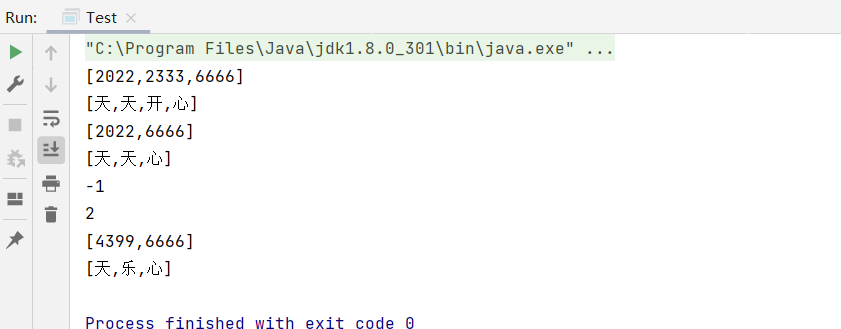

测试代码:
public class Test {
        MyArrayList<Integer> ls1 = new MyArrayList<>();
        MyArrayList<String> ls2 = new MyArrayList<>();
        ls1.add(2022);
        ls1.add(2333);
        ls1.add(6666);
        System.out.println(ls1);
        ls2.add("天");
        ls2.add("天");
        ls2.add("开");
        ls2.add("心");
        System.out.println(ls2);
        ls1.remove(1);
        ls2.remove(2);
        System.out.println(ls1.search(2024));
        System.out.println(ls2.search("心"));
        ls1.set(0, 4399);
        ls2.set(1,"乐");
运行结果:

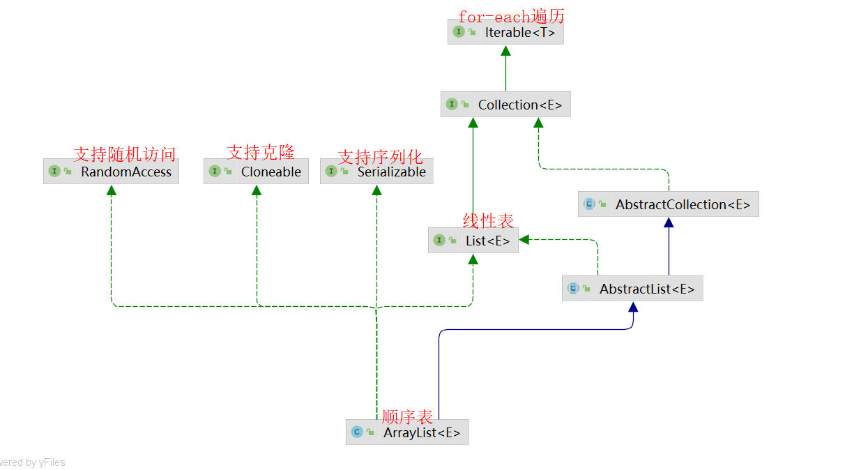

2.ArrayList类的使用
2.1ArrayList与List

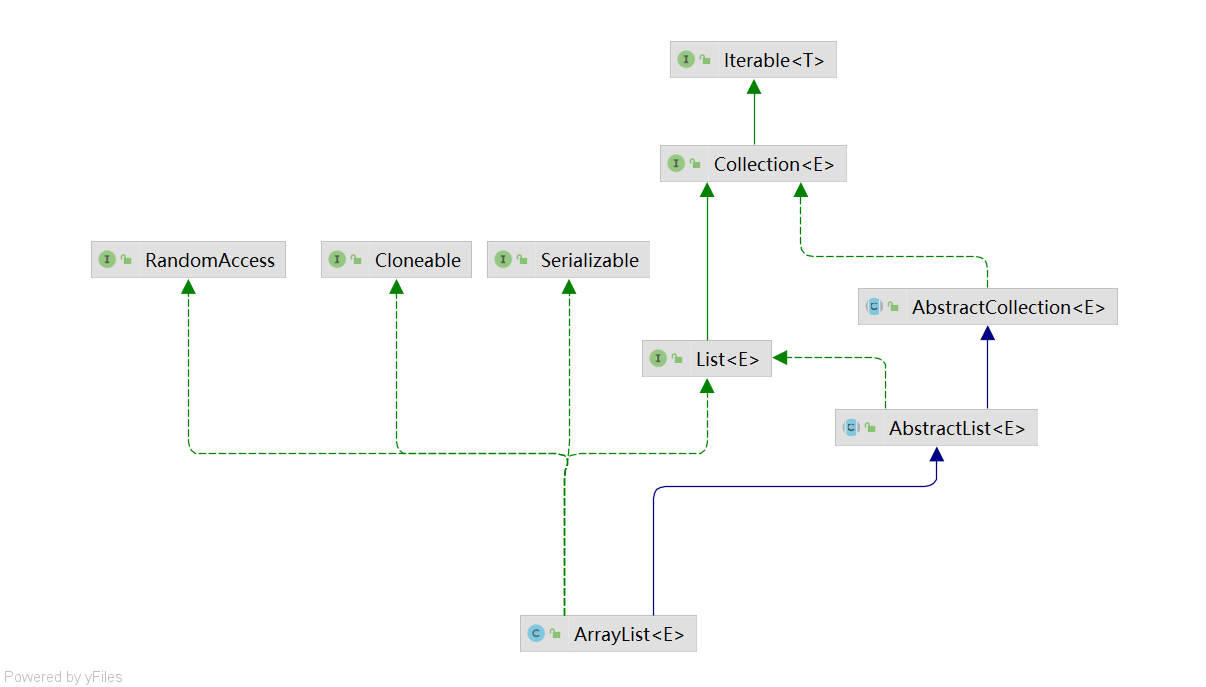

如图为ArrayList的全部继承实现关系:
2-1
根据这张继承图,我们可以知道ArrayList支持克隆,序列化,for-each遍历,随机访问,但是ArrayList不支持多线程,支持多线程并支持顺序表需要使用CopyOnWriteArrayList或者Vector。
2-2
我们注意到ArrayList实现了List接口,List表示线性表,可以接受ArrayList(顺序表),以及LinkedList(链表,也可以作队列与栈)的引用,所以List接口可以使用顺序表,链表,栈与队列多种线性的数据结构。

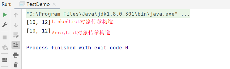

前两个比较简单,来演示一下稍微复杂的第三个构造方法吧!第三个构造方法所需传入的参数为Collection类,可以理解为传入一个集合引用参数来创建一个顺序表,新建顺序表会根据传入参数来构建顺序表,当然传入的参数不一定是Collection,只要实现了Collection接口的所有类都可以。
public class TestDemo {
        LinkedList<Integer> list = new LinkedList<>();
        list.add(10);
        list.add(12);
        ArrayList<Integer> arrayList1 = new ArrayList<>(list);//使用LinkedList对象构造
        System.out.println(arrayList1);
        ArrayList<Integer> arrayList2 = new ArrayList<>(arrayList1);//使用ArrayList对象构造
        System.out.println(arrayList2);
3-2

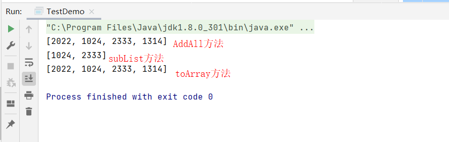

上面的增删查改方法我就演示了,我挑几个相对来说比较难和面生的几个方法来演示。
方法 解释
boolean addAll(Collection<? extends E> c) 将Collection对象c 中的元素尾插到线性表中
List<E> subList(int fromIndex, int toIndex) 截取部分 线性表
public Object[] toArray() 将顺序表转换成数组
        ArrayList<Integer> arrayList = new ArrayList<>();
        arrayList.add(2022);
        arrayList.add(1024);
        arrayList.add(2333);
        arrayList.add(1314);//arrayList = [2022,1024,2333,1314]
        //AddAll方法
        ArrayList<Integer> data = new ArrayList<>();
        data.addAll(arrayList);
        System.out.println(data);
        //subList方法
        List<Integer> sub = data.subList(1,3);//左开右闭,剪切第2,3个元素
        System.out.println(sub);
        //toArray方法
        Object[] arr = data.toArray();//转数组
        System.out.println(Arrays.toString(arr));
3-3

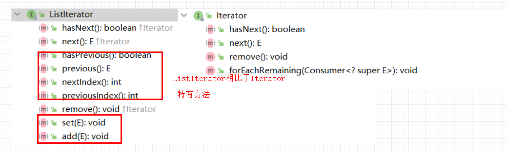

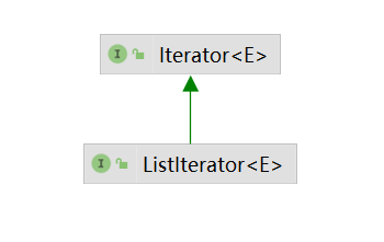

2.3迭代器Iterator与ListIterator
对于ArrayList类,它实现了Iterator与ListIterator接口,其中ListIterator接口扩展了Iterator接口,因此ListIterator接口里面有Iterator接口中的所有方法,在此基础上ListIterator接口新增了add,set等方法。
4-1
4-2
4-3
那迭代器有什么用呢?对于ArrayList它可以用来遍历,用法和Scanner类相似, hasNext方法用来判断迭代的下一个对象是否存在,next方法用来迭代对象,迭代出对象后才可以使用迭代器中的remove,set,add等方法去删除,修改迭代出的对象,或再迭代对象后插入元素。
注意必须先使用next迭代出对象,再进行操作,否则会出现IllegalStateException异常。

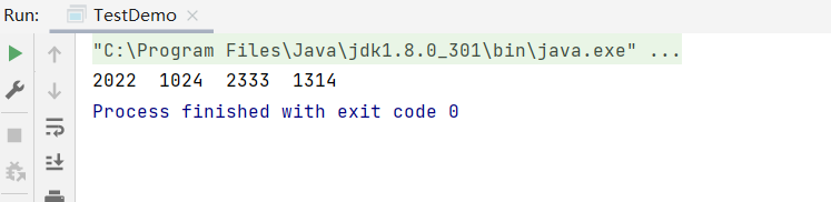

演示一下迭代器的基本使用方式吧,就以使用迭代器遍历打印顺序表元素为例。
        ListIterator<Integer> it = arrayList.listIterator();
        while (it.hasNext()) {
            Integer ret = it.next();
            System.out.print(ret + "  ");
4-4
