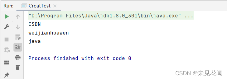

1.字符串的创建
在Java当中,使用String类来表示,"abc"是一个字符串常量,是String类对象,String类是一种引用类型,其引用变量可以指向String类的对象,如果需要创建一个字符串对象,有以下3种方法:
public class CreatTest {
        //字符串创建
        String str1 = "CSDN";//方法1
        String str2 = new String("weijianhuawen");//方法2
        char[] ch = {'j','a','v','a'};
        String str3 = new String(ch);//方法3
        System.out.println(str1);
        System.out.println(str2);
        System.out.println(str3);
方法1:直接定义String类引用变量指向一个字符串常量对象。
方法2:使用new创建一个新的字符串对象,传入构造函数的参数类型为String。
方法3:使用new创建一个新的字符串对象,传入构造函数的参数类型为字符数组。

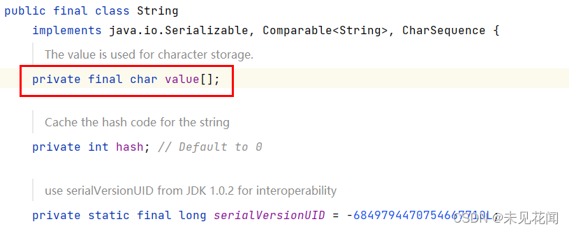

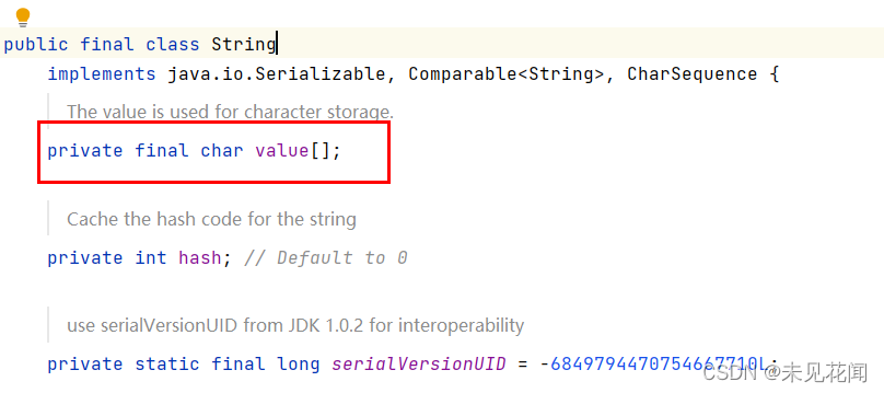

jdk1.8版本中String类的本质是char[],这一点可以通过访问String源码能够观察到。
1-3
我们发现这个字符数组是被private final修饰的,因此字符串是不可变对象,因为你无法获取和修改这个对象。

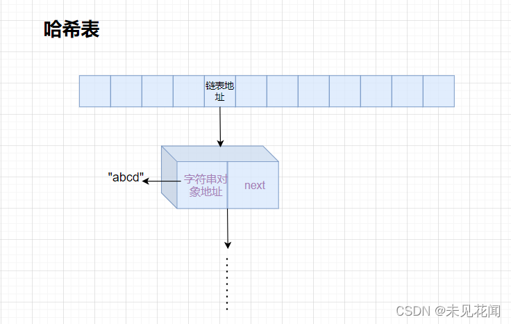

刚刚说到了哈希表,那哈希表是什么呢?哈希表是一种数据结构,是描述和组织数据的一种方式,本质上哈希表就是一个数组,在存储数据的时候会根据一个映射关系将数据存储在数组当中,这个映射关系就叫做哈希函数,当然也有可能存在多个数据通过哈希函数映射后,得到在数组中的位置是一样的,这时就引发了哈希冲突,解决哈希冲突常用的方法就是使用链表,也就是说哈希表里面数组类型为链表,数组中存放的是链表的首元素的地址。这里简单认识一下,后面介绍数据结构时专门讲解哈希表。
1-4

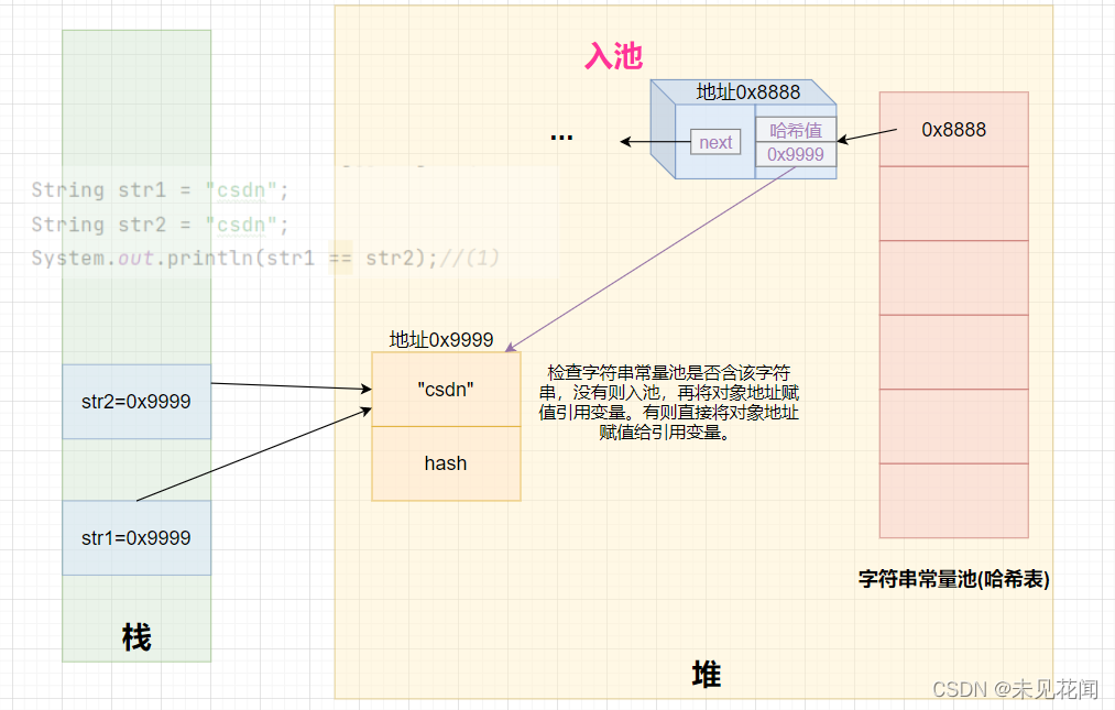

public class Test3 {
        String str1 = "csdn";
        String str2 = "csdn";
        System.out.println(str1 == str2);//(1)

(1):定义str1时,检查字符串csdn是否入池,发现没有入池,先将字符串入池,然后将该字符串对象地址赋值给str1,定义str2时,检查字符串csdn是否入池,发现已经入池,直接将已经入池的字符串对象地址赋值给str2,所以str1str2引用的值是相等的,所以输出true
1-5

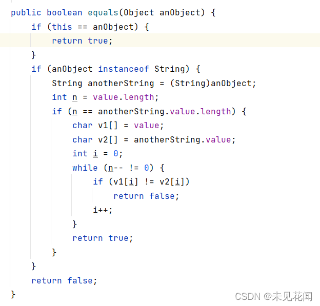

判断两个字符串内容是否相等,使用string类中的equals方法,下图为该方法的源码。(Object类是所有类的父类,所以Object变量可以接受所以类的引用变量)
1-12
对于源码实现的思路不细说,重点是知道如何使用它。

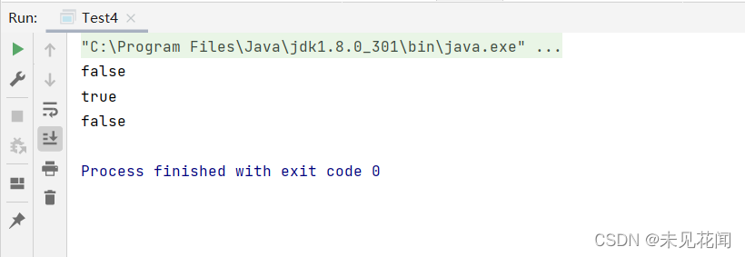

public class Test4 {
        String str1 = "weijianhuawen";
        String str2 = "WJHW";
        String str3 = "weijianhuawen";
        System.out.println(str1.equals(str2));
        System.out.println(str1.equals(str3));//将确定不为null的对象放前面,可防止空指针异常,但是这样做有时候会忽略方法内对象为null的情况
        System.out.println(str1.equals(null));
