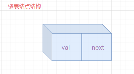

链表是一种物理存储单元上非连续、非顺序的存储结构,数据元素的逻辑顺序是通过链表中的指针链接次序实现的。链表由一系列结点(链表中每一个元素称为结点)组成,结点可以在运行时动态生成。每个结点包括两个部分:一个是存储数据元素的数据域,另一个是存储下一个结点地址的指针域。
链表结构包括两部分:一是数据域,二是指针域,Java中没有指针这个概念,那不妨称为引用域吧!其中,数据域用来存放数据,它可以是基本数据类型,也可以是引用数据类型,不论是前者还是后者,在面向对象编程当中通通叫做对象;引用域用来存放地址,这个地址指向下一个链表结点或前一个链表结点,对于引用域的引用变量可以是一个也可以是两个,只有一个引用变量,则该链表为单链表,有两个引用变量,一个指向前驱结点,另一个指向后继结点,则该链表为双链表。

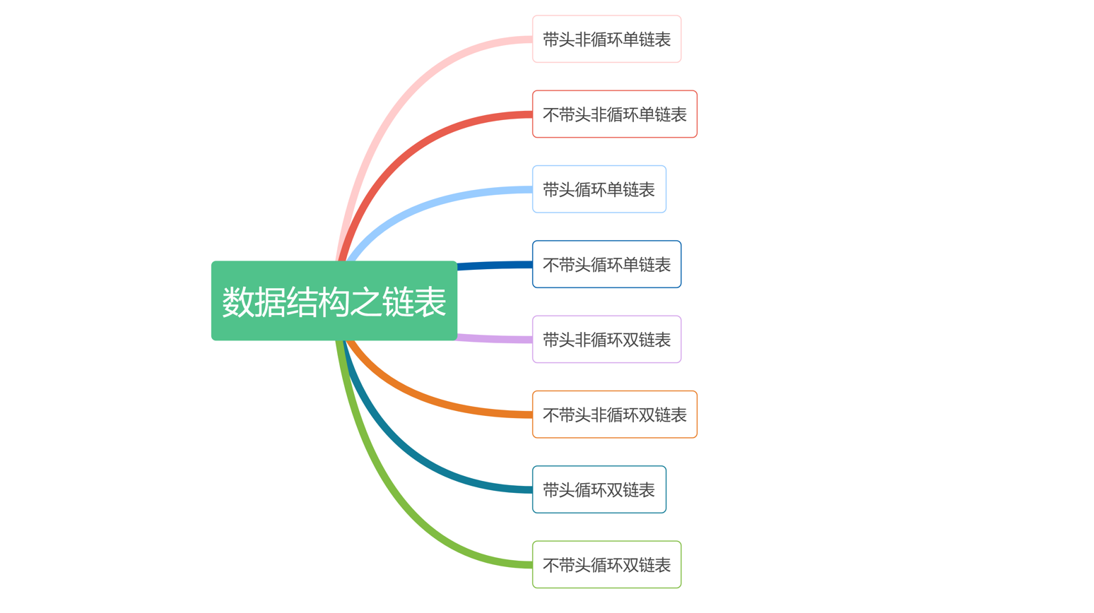

链表在实际当中有非常多类,主要依据以下三点进行分类:
  1. 带头与不带头
  2. 循环与不循环
  3. 链表引用(指针)域的指向是一个与两个
由第1点链表可分为:带头链表与不带头链表;
由第2点链表可分为:循环链表与非循环链表;
由第3点链表可分为:单链表与双链表。
由这三点可将链表分为8类:
1-3
不妨将这个数据域的变量命名为val,引用域的指向下一个结点的引用变量命名为next,指向前一个结点的引用变量命名为prev。

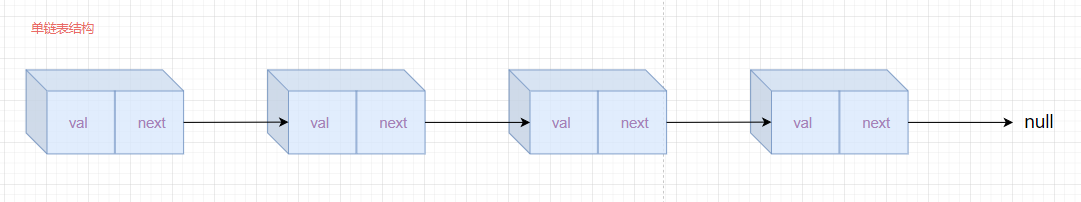

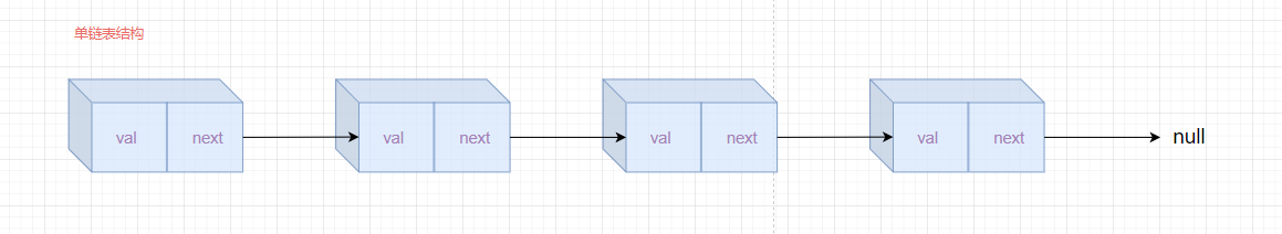

单链表(非循环) 单链表(非循环)
4
单链表的最后一个结点的next指向null。

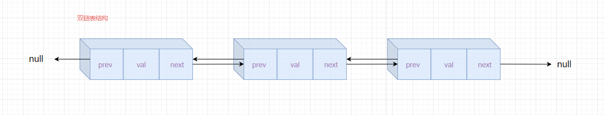

双链表(非循环) 双链表(非循环)
5
双链表的最后一个结点的next与第一个结点的prev指向null。

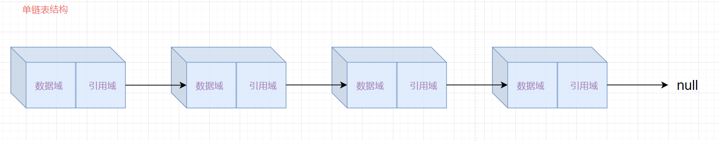

😆2.1单链表结构
😊2.1.1结点结构
class ListNode {
    public int val;//数据域
    ListNode next;//引用(指针)域
    ListNode() {}
    ListNode(int val) {
        this.val = val;//初始化链表结点值构造方法
7
😊2.1.2单链表结构与类
public class SList {
    public ListNode head;//头引用,指向第一个链表结点地址(不是头结点)
    //增删查改方法
6

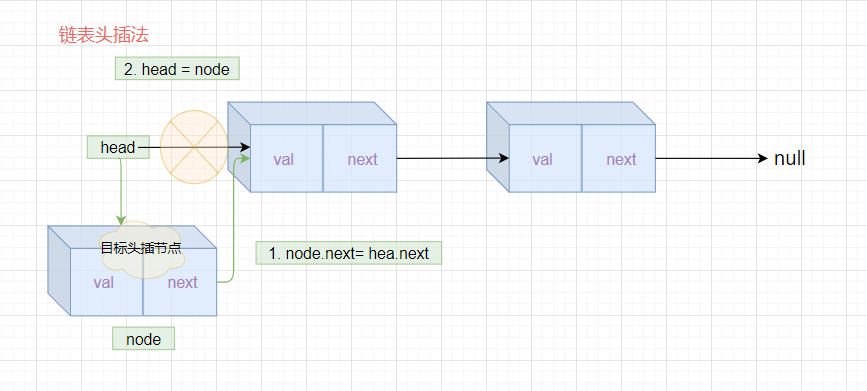

😊3.1.1头插法
在第一个结点前面插入数据,先链接后一个结点再将头引用指向node。
7
如果链表为空,直接让头引用指向node。
    //头插法
    public void addFirst(int data){
        ListNode node  = new ListNode(data);
        if (this.head == null) {
            this.head = node;
        node.next = this.head;
        this.head = node;

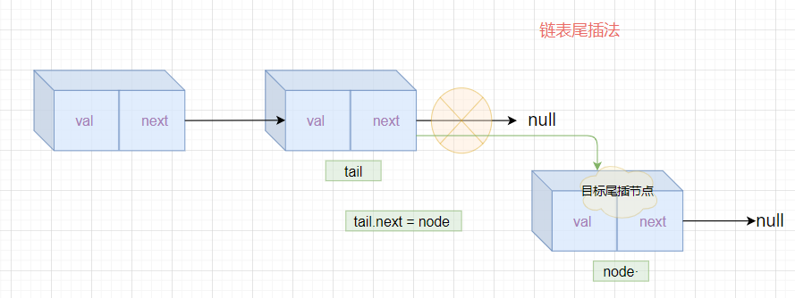

😊3.1.2尾插法
先遍历链表找到最后一个结点,再将新结点插入再最后一个结点后。
8
如果链表为空,让头引用指向新结点。
    //尾插法
    public void addLast(int data){
            this.head = node;
        ListNode cur = this.head;
        while (cur.next != null) {
            cur = cur.next;
        cur.next = node;

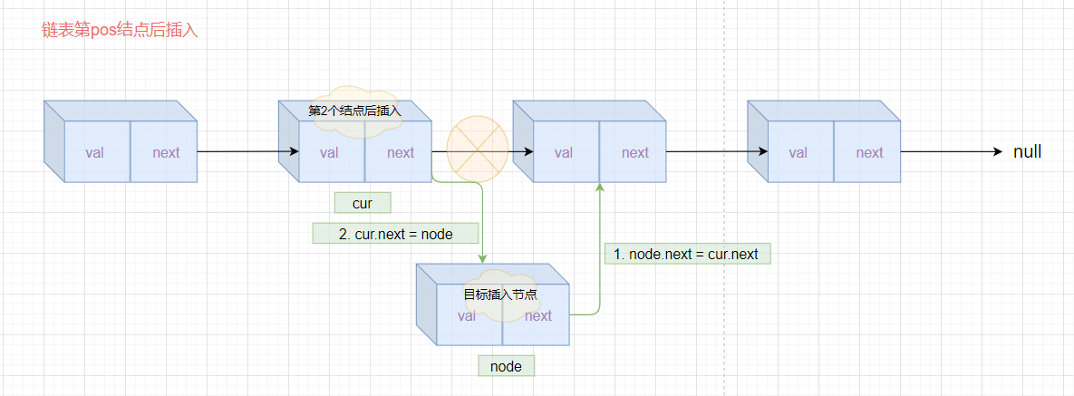

😊3.1.3任意位置插入
不妨记在第pos个结点后插入,如果插入位置pos为0,采用头插法,如果在最后一个结点后插入,即pos=链表长度,采用尾插法,如果其他位置插入,先将新结点指向指向第pos+1个结点,再将第pos个结点指向新结点。
9
如果链表为空,让头引用指向新结点。

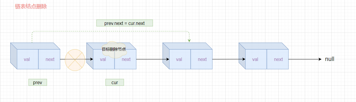

😊3.5.1删除链表中第一次出现的目标值
删除链表结点时,需要目标结点cur和目标结点前一个结点prev,让prev.next = cur,next即可。如果链表只有一个结点,直接让头引用指向null。
10
要删除链表中第一次出现的目标值,需要先找到目标结点,怎么找呢?就是遍历,但是在遍历过程中需要记住目标结点前一个结点,因为链表是单向的,如果不记住前一个结点,无法删除目标结点。因为只删除链表第一次出现目标值的结点,因此找到目标值删除后,程序就可以返回了。

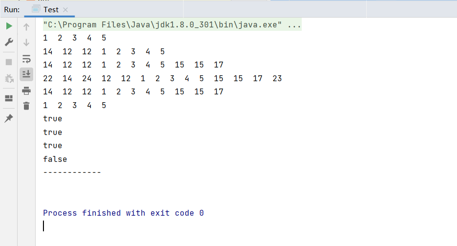

😆4.2测试代码
public class Test {
        ListNode s1 = new ListNode(1);
        ListNode s2 = new ListNode(2);
        ListNode s3 = new ListNode(3);
        ListNode s4 = new ListNode(4);
        ListNode s5 = new ListNode(5);
        s1.next = s2;
        s2.next = s3;
        s3.next = s4;
        s4.next = s5;
        SList list = new SList();
        list.head = s1;
        list.display();
        list.addFirst(12);
        list.addFirst(12);
        list.addFirst(14);
        list.display();
        list.addLast(15);
        list.addLast(15);
        list.addLast(17);
        list.display();
        list.addIndex(0, 22);
        list.addIndex(12,23);
        list.addIndex(2,24);
        list.display();
        list.remove(23);
        list.remove(22);
        list.remove(24);
        list.display();
        list.removeAllKey(12);
        list.removeAllKey(17);
        list.removeAllKey(15);
        list.removeAllKey(14);
        list.display();
        System.out.println(list.contains(1));
        System.out.println(list.contains(2));
        System.out.println(list.contains(5));
        System.out.println(list.contains(13));
        System.out.println("------------");
        list.clear();
        list.display();
