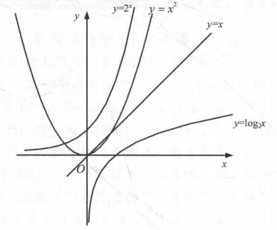

根据对应函数的趋势图:
O ( 1 ) < O ( l o g n ) < O ( n ) < O ( n l o g n ) < O ( n 2 ) < O ( n 3 ) < O ( 2 n ) < O ( n ! ) < O ( n n ) O(1)<O(logn)<O(n)<O(nlogn)<O(n^2)<O(n^3)<O(2^n)<O(n!)<O(n^n)
一般我们设计算法时,时间复杂度最好小于 O ( n 2 ) O(n^2) 。

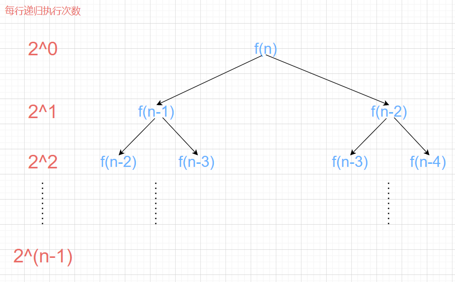

// 计算斐波那契递归fibonacci的时间复杂度?
int fibonacci(int N) {
    return N < 2 ? N : fibonacci(N-1)+fibonacci(N-2);
2
不考虑右边最后缺失的几次递归,大概的递归次数为 T ( n ) T(n)
T ( n ) = 1 + 2 1 + 2 2 + . . . + 2 ( n − 1 ) T(n)=1 + 2^1 + 2^2 + ...+ 2^{(n-1)}
由等比数列求和公式:
T ( n ) = 2 n − 1 T(n) = 2^n - 1
所以斐波拉契数列递归实现的时间复杂度为 O ( 2 n ) O(2^n) ,在前面的麦子棋盘已经可知该时间复杂度的恐怖性。
