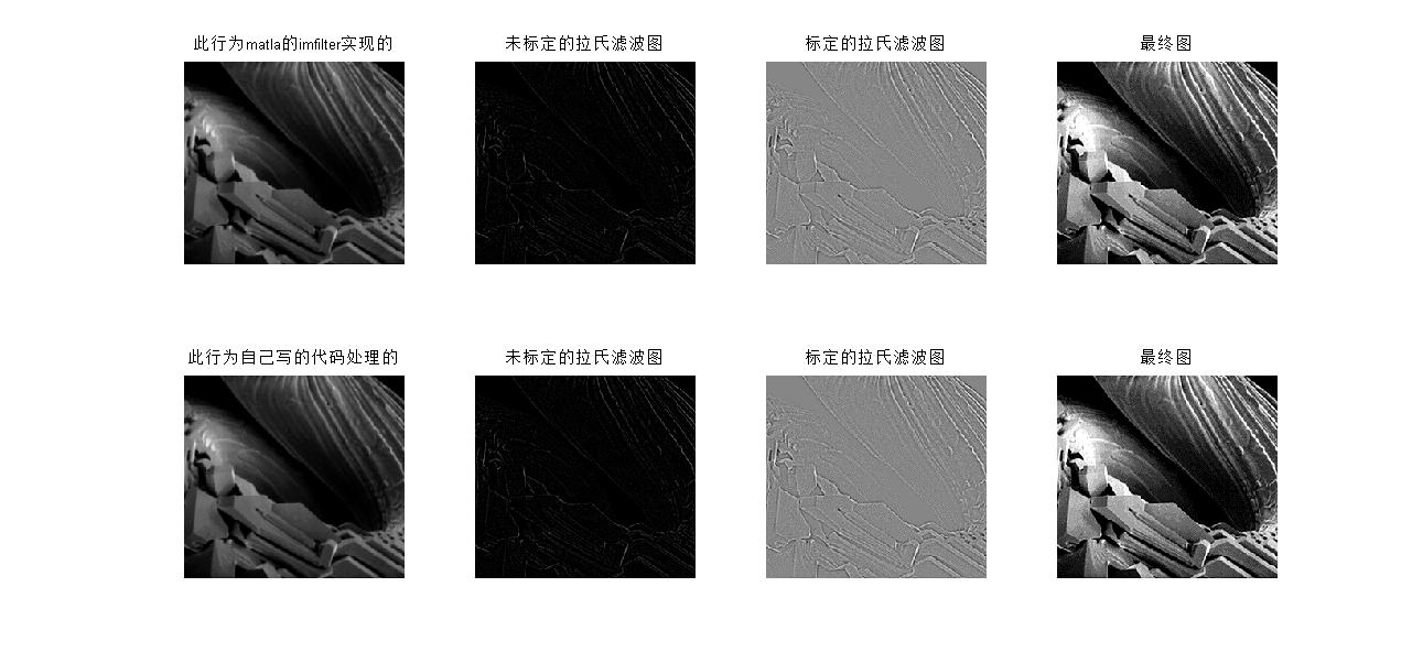

subplot(241),imshow(img),                   title('此行为matla的imfilter实现的');
subplot(242),imshow(uint8(imgsharp2)),      title('未标定的拉氏滤波图');
subplot(243),imshow(mat2gray(imgsharp2)),   title('标定的拉氏滤波图');
subplot(244),imshow(imgafter2),             title('最终图');

subplot(245),imshow(img),                   title('此行为自己写的代码处理的');
subplot(246),imshow(uint8(imgsharp1)),      title('未标定的拉氏滤波图');
subplot(247),imshow(mat2gray(imgsharp1)),   title('标定的拉氏滤波图');
subplot(248),imshow(imgafter1),             title('最终图');
%% 总结:
% 最后发现,高提升滤波除了细节的提升外,还有亮度的提升,取决于A的值。
% 高提升滤波非常适合低灰度图像处理

三、运行结果
