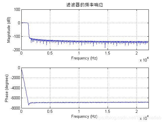

一、案例简介
主要介绍的是的语音信号的简单处理。本论文针对以上问题,运用数字信号学基本原理实现语音信号的处理,在matlab7.0环境下综合运用信号提取,幅频变换以及傅里叶变换、滤波等技术来进行语音信号处理。我所做的工作就是在matlab7.0软件上编写一个处理语音信号的程序,能对语音信号进行采集,并对其进行各种处理,达到简单语音信号处理的目的。
对语音信号的研究,本论文采用了设计两种滤波器的基本研究方法来达到研究语音信号去噪的目的,最终结合图像以及对语音信号的回放,通过对比,得出结论。
本课题的研究基本步骤如下:
1、语音信号的录制。
2、在MATLAB平台上读入语音信号。
3、绘制频谱图并回放原始语音信号。
4、利用MATLAB编程加入一段正弦波噪音,设计滤波器去噪。
5、利用MATLAB编程加入一段随机噪音信号,设计FIR和IIR滤波器去噪,并分别绘制频谱图、回放语音信号。
6 通过仿真后的图像以及对语音信号的回放,对比两种去噪方式的优缺点。
