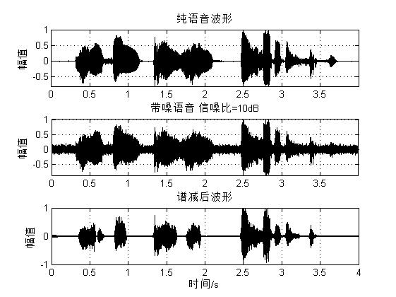

为了更好的理解谱减法语音增强,这里对该算法进行简单仿真,仿真参数设置如下

三、运行结果
