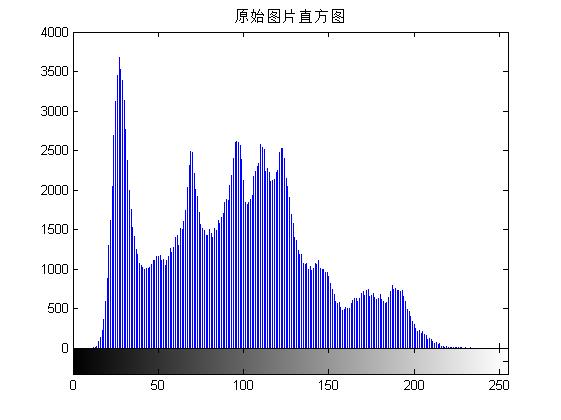

figure;imhist(I);title('原始图片直方图');
axis([0 255 0 4000]);

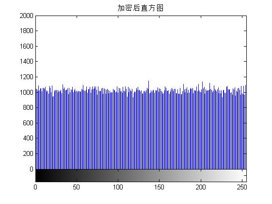

figure;imhist(Q);title('加密后直方图');
axis([0 255 0 2000]);

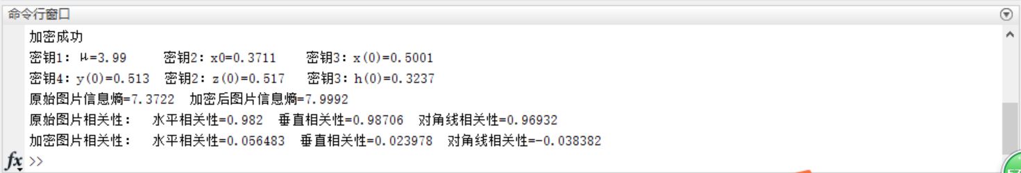

%% 输出数据信息
disp('加密成功');
disp(['密钥1:μ=',num2str(u),'     密钥2:x0=',num2str(x0),'    密钥3:x(0)=',num2str(X0)]);
disp(['密钥4:y(0)=',num2str(Y0),'  密钥2:z(0)=',num2str(Z0),'   密钥3:h(0)=',num2str(H0)]);
disp(['原始图片信息熵=',num2str(xxs1),'  加密后图片信息熵=',num2str(xxs2)]);
disp(['原始图片相关性:','  水平相关性=',num2str(RXY1_SP),'  垂直相关性=',num2str(RXY1_CZ),'  对角线相关性=',num2str(RXY1_DJX)]);
disp(['加密图片相关性:','  水平相关性=',num2str(RXY2_SP),'  垂直相关性=',num2str(RXY2_CZ),'  对角线相关性=',num2str(RXY2_DJX)]);
