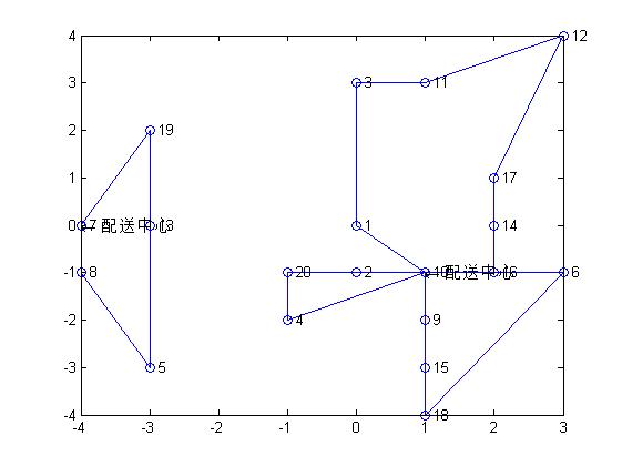

clc;
clear;
%% 多配送中心的车辆调度问题
%加载数据
load data.mat
%计算位置矩阵
m=size(X,1);
D=zeros(m,m);
for i=1:m
    for j=1:m
        D(i,j)=norm(X(i,:)-X(j,:));
        D(j,i)=D(i,j);
        D(i,i)=eps;
    end
end
%计算配送中心的位置
nume=zeros(20,20);
for i=1:20
    for j=1:20
        temp=[D(:,i) D(:,j)];
        [num,pp]=min(temp,[],2);
        nume(i,j)=sum(num);
    end
end
[mum1,index1]=min(nume);
[mun2,index2]=min(mum1,[],2);
w1=index1(index2);
w2=index2;
%给各个配送中心分配顾客集
H=[];
S=[];
for i=1:20
    if D(i,w1)<D(i,w2)
        H=[H i];
    else
        S=[S i];
    end
end
n1=size(H,2);
n2=size(S,2);

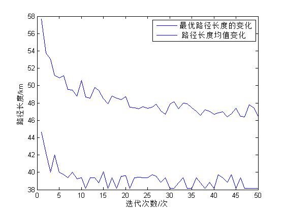

%蚁群算法求最小的车辆总行程
%设置参数
Pop=60;%蚁群数目
Alpha=1;%重要度系数
Beta=1;%Beta:能见度系数
gama=2;
Rho=0.15;%挥发度系数
MAXGEN=50;%迭代次数
Q=15;%信息更新参数
W=9;%W:车辆载重量
T=10;
w=[2.5,1.5,1.8,2.0,0.8,1.5,1.0,2.5,3.0,1.7,0.6,0.2,2.4,1.9,2.0,0.7,0.5,2.2,3.1,0.1];%每个客户所需的货物重量
t=[1.5,3.8,0.5,3,2.6,3.6,1.4,2.4,2,3.4,2,1.2,0.5,0.8,1.3,1.6,1.7,0.5,0.8,1.4];%每个客户所需的货物的容积
load_w_H=0;
load_t_H=0;
load_w_S=0;
load_t_S=0;
Eta=1./D;%启发因子,设为距离的倒数
Tau_H=ones(m,m);%信息素矩阵
Tau_S=ones(m,m);
Tabu_H=zeros(Pop,n1+10);%存储并记录路径的生成
iter=1;
G_best_route_H=[MAXGEN,n1+10];%各代最佳路线
G_best_route_S=[MAXGEN,n2+10];
G_best_length_H=zeros(MAXGEN,1);
G_best_length_S=zeros(MAXGEN,1);
length_ave_H=zeros(MAXGEN,1);%各代路线的平均长度
length_ave_S=zeros(MAXGEN,1);
G_best_length=zeros(MAXGEN,1);

figure(1)
plot(X(:,1),X(:,2),'o');
hold on
plot(X(best_route_H,1),X(best_route_H,2),'o-');
plot(X(best_route_S,1),X(best_route_S,2),'o-');
%plot([X(w1,1),X(w2,1)],[X(w1,2),X(w2,2)],'rs','MarkerSize',9);
text([X(w1,1),X(w2,1)],[X(w1,2),X(w2,2)],'\leftarrow 配送中心');
for i=1:m
    text(X(i,1),X(i,2),['  ' num2str(i)]);
end
figure(2)
plot(1:MAXGEN,G_best_length) ;
hold on
plot(1:MAXGEN,length_ave);
xlabel('迭代次数/次');
ylabel('路径长度/km');
legend('最优路径长度的变化 ',' 路径长度均值变化 ');
