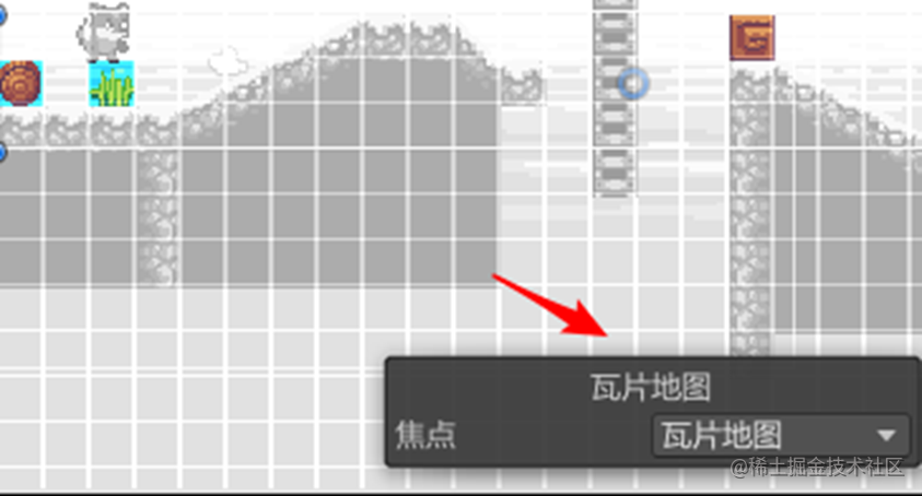

当有多个瓦片地图的时候,利用焦点瓦片突出的,可以快速看出布局内容

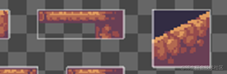

Sprite Editor切图有个小技巧:就是尽量利用自定义的尺寸来切割,比如下面这个,当你需要重复利用的时候,想要组成个很长的桥,那么这个倒L就不太适应了。
所以你可以利用,选择合适的像素大小,切成这样
到时候你想要组装或拉长的时候,就可以利用里面的小格了。
