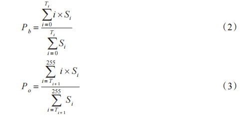

点的灰度值,找出该区域内的最大灰度值 Pmax 和最小灰度值 Pmin ,取阈值初值 T0 = (Pmax + Pmin)/2 。根据 T0 将图像分割为两部分并且分别求出各部分的灰度均值 Po 和 Pb ,进而计算新阈值 Ti + 1 = (Po + Pb)/2 。若 Ti + 1 = Ti ,则取阈值为 Ti ,否则返回继续循环迭代。在灰度图像中灰度值 i 在[0,255]这个区间内,Si 表示灰度值为 i 的像素点的个数,Ti 表示阈值,那么则有:

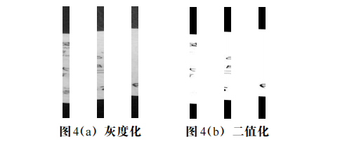

经过二值化运算后的区域,在边缘处与背景区分得很明显,如图 4(b)为纵向区域在二值化后的结果。再通过从上到下的搜索及从下向上的搜索就很容易确定居民身份证上下边缘在图像中 3/8、4/8 及 5/8 处的三个边缘点坐标。
如图 5 所示为根据二值化结果确定的居民身份证上下边缘三个点的位置,分别为上边缘 A1(左)、A2(中)、A3(右)及下边缘 B1(左)、B2(中)、B3(右)。由于光照等其他因素的影响,寻找到的边缘点并不一定是身份证的真实边缘点,这个时候需要排除其中一对点,该方法默认在中间区域即图像 4/8 处所确定的边缘点是准确的,只需要排除另一对点 A1、B1 或 A3、 B3 。以 A2、B2 为基准点,可以求得四条斜率 LA1A2、 LA3A2、LB1B2、LB3B2 ,当 |LA1A2 - LB1B2| < |LA3A2 - LB3B2| 时,则舍掉 A3、B3 这一对点,反之则舍掉 A1、B1这一对点,最后将得到上下边缘的各两个点作为居民身份证的上下边缘点,斜率 L 作为身份证在图像中旋转的斜率。同样,利用同样的方法也可以得到居民身份证左右边缘的各两个点。在知道居民身份证各条边上的两个点及求得斜率,身份证在图像中的位置也就确定了。

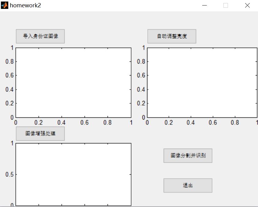

%载入原始身份证图像的回调函数
% --- Executes on button press in OriginalImg.
function OriginalImg_Callback(hObject, eventdata, handles)
% hObject    handle to OriginalImg (see GCBO)
% eventdata  reserved - to be defined in a future version of MATLAB
% handles    structure with handles and user data (see GUIDATA)
[FileName,PathName] = uigetfile('*.jpg','Select an image');
if PathName~=0
    str = [PathName,FileName];
    T=imread(str);
    axes(handles.Img);
    imshow(T);
end
