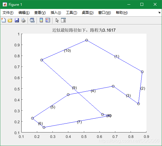

3.1 测试一
3.1.1 数据
[ 0.6683 0.6195 0.4 0.2439 0.1707 0.2293 0.5171 0.8732 0.6878 0.8488 ; ...
0.2536 0.2634 0.4439 0.1463 0.2293 0.761 0.9414 0.6536 0.5219 0.3609 ] ;
- 1
- 2
- 3
3.1.2 效果
run(‘D:\0COCO\Sys\Documents\MATLAB\tsp\main.m’)
请输入城市的坐标
Coord=[ 0.6683 0.6195 0.4 0.2439 0.1707 0.2293 0.5171 0.8732 0.6878 0.8488 ; …
近似最优路径为:7 8 10 9 3 5 4 1 2 6
近似最优路径路程 pathfare= 3.1617

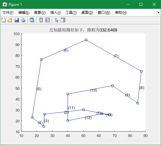

3.2 测试二
3.2.1 数据
[ 66.83 61.95 40 24.39 17.07 22.93 51.71 87.32 68.78 84.88 50 40 25 ;
25.36 26.34 44.39 14.63 22.93 76.1 94.14 65.36 52.19 36.09 30 20 26] ;
- 1
- 2
- 3
3.2.2 效果
请输入城市的坐标
Coord=[ 66.83 61.95 40 24.39 17.07 22.93 51.71 87.32 68.78 84.88 50 40 25 ;
近似最优路径为:1 11 13 4 5 6 7 8 10 9 3 12 2
近似最优路径路程 pathfare= 332.6469
