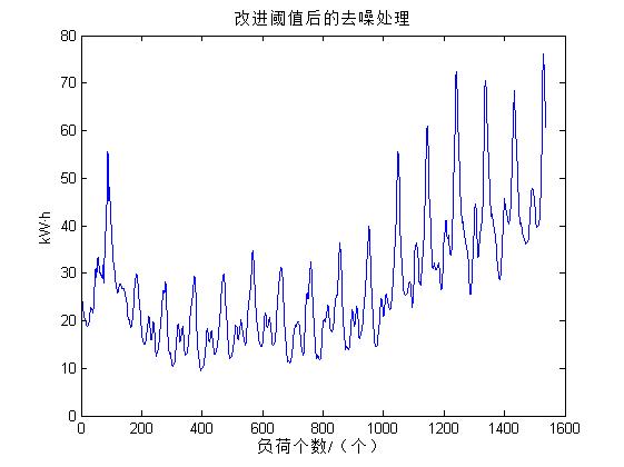

小波降噪的原理类似于中心削波法。小波降噪最初是由Donoho和Johnstone提出的, 其主要理论依据是,小波变换具有很强的去数据相关性,它能够使信号的能量在小波域集中在一些大的小波系数中;而噪声的能量却分布于整个小波域内。因此,经小波分解后,信号的小波系数幅值要大于噪声的系数幅值。因此,幅值比较大的小波系数一般以信号为主,而幅值比较小的系数在很大程度上是噪声。于是,采用阈值的办法可以把信号系数保留,而使大部分噪声系数减小至0。小波降噪的具体处理过程为:将含噪信号在各尺度上进行小波分解,设定一个阈值,幅值低于该阈值的小波系数置为0,高于该阈值的小波系数或者完全保
留, 或者做相应的“收缩”(shrinkage) 处理。最后; 将处理后获得的小波系数用逆小波变换进行重构,得到去噪后的信号。
阈值去噪中,阈值函数体现了对超过和低于阈值的小波系数的不同处理策略,是阈值去噪中关键的一步。设w表示小波系数, T为给定阈值, sgn(*) 为符号函数, 常见的阈值函数主要有:

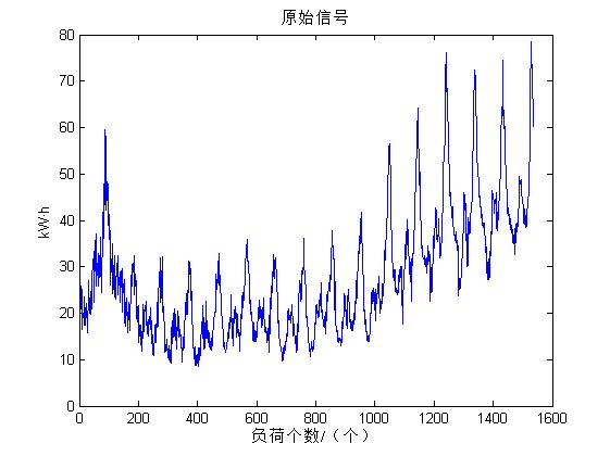

%% 绘制原始信号图像
figure(1);
plot(X,Y);
xlabel('负荷个数/(个)');
ylabel('kW·h');
title('原始信号');

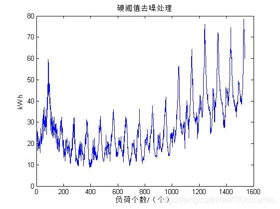

%% 硬阈值处理
lev=3;
xd=wden(Y,'heursure','h','one',lev,'db4');%硬阈值去噪处理后的信号序列
figure(2)
plot(X,xd)
xlabel('负荷个数/(个)');
ylabel('kW·h');
title('硬阈值去噪处理')

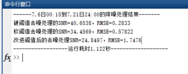

三、运行结果
