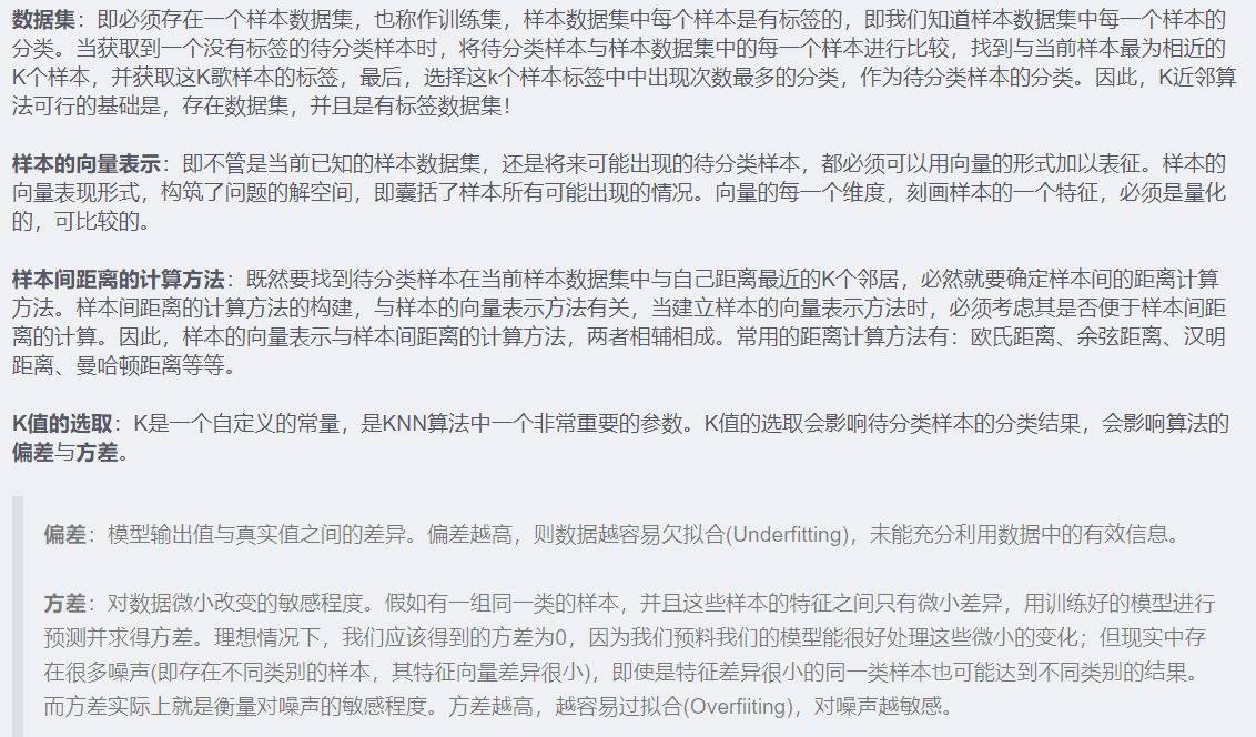

一、 KNN算法简介
K最近邻(k-Nearest Neighbor,KNN)分类算法,是一个理论上比较成熟的方法,也是最简单的机器学习算法之一。该方法的思路是:如果一个样本在特征空间中的k个最相似(即特征空间中最邻近)的样本中的大多数属于某一个类别,则该样本也属于这个类别。
1 定义
如果一个样本在特征空间中的k个最相似(即特征空间中最邻近)的样本中的大多数属于某一个类别,则该样本也属于这个类别,即由你的“邻居”来推断出你的类别.
2 距离公式
两个样本的距离可以通过如下公式计算,又叫欧式距离
3 KNN算法的步骤
(1)计算已知类别数据集中每个点与当前点的距离;
(2)选取与当前点距离最小的K个点;
(3)统计前K个点中每个类别的样本出现的频率;
(4)返回前K个点出现频率最高的类别作为当前点的预测分类。
4 KNN原理

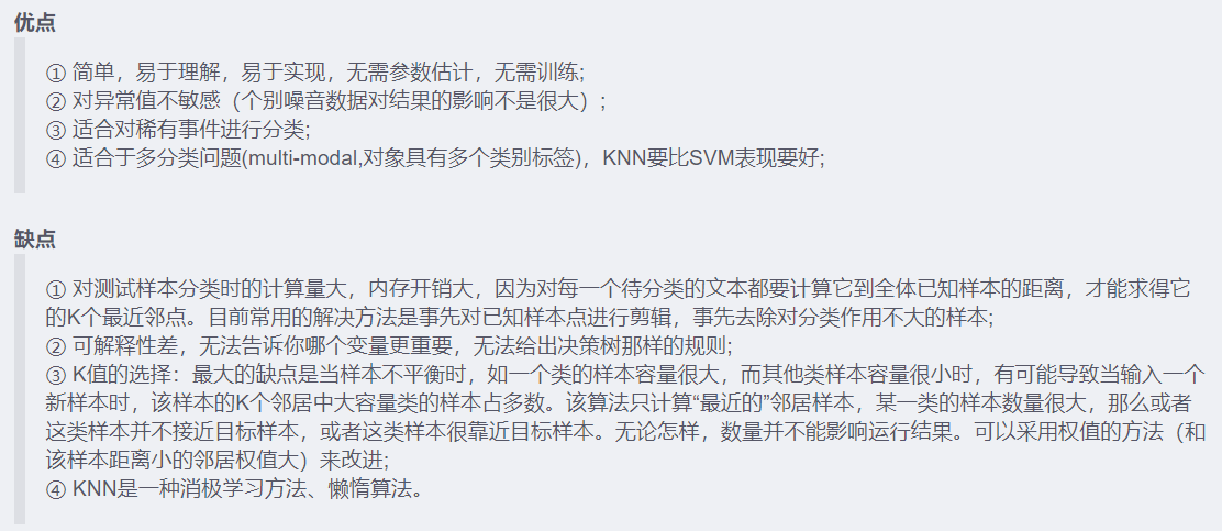

5 KNN的优缺点
6 KNN性能问题
NN的性能问题也是KNN的缺点之一。使用KNN,可以很容易的构造模型,但在对待分类样本进行分类时,为了获得K近邻,必须采用暴力搜索的方式,扫描全部训练样本并计算其与待分类样本之间的距离,系统开销很大。

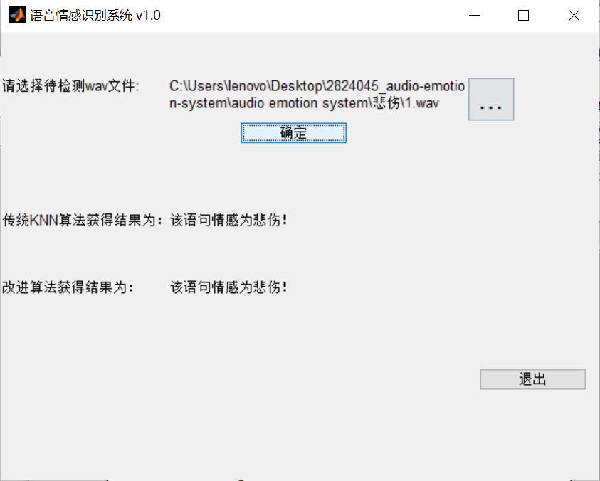

clc;
close all;
defcolor=[0,0,0];
h_fig=figure(1);
set(h_fig,'Menubar','name','语音情感识别系统 v1.0',...
    'Numbertitle','off',...
    'color',[0.9023    0.9074    0.8055]);
h_text=uicontrol(h_fig,'style','text','unit','normalized',...
    'position',[0.0,0.0,1,1]);
h_text1=uicontrol(h_fig,'style','text','unit','normalized',...
    'position',[0.0,0.85,0.25,0.05],'horizontal','left',...
    'string','请选择待检测wav文件:','fontsize',10,'ForegroundColor',defcolor);
h_edit1=uicontrol(h_fig,'style','edit','unit','normalized',...
    'position',[0.28,0.80,0.5,0.1],'horizontal','left',...
   'fontsize',10, 'ForegroundColor',defcolor);
h_push3=uicontrol(h_fig,'style','push','unit','normalized',...
    'position',[0.78,0.8,0.08,0.1],'horizontal','left',...
    'string','...','fontsize',20,'ForegroundColor',defcolor,'callback','getfile');
h_push1=uicontrol(h_fig,'style','push','unit','normalized',...
    'position',[0.4,0.75,0.18,0.05],'horizontal','left',...
    'string','确定','fontsize',10,'ForegroundColor',defcolor,'callback','process');
h_text3=uicontrol(h_fig,'style','text','unit','normalized',...
    'position',[0,0.5,0.28,0.1],'horizontal','left',...
    'string','传统KNN算法获得结果为:','fontsize',10,'ForegroundColor',defcolor);
h_edit2=uicontrol(h_fig,'style','edit','unit','normalized',...
    'position',[0.28,0.5,0.3,0.1],'horizontal','left',...
    [y,fs]=wavread(filename);
sound(y,fs)

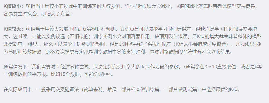

k=13;

%%%传统KNN算法
disp('使用传统KNN算法识别结果为:')
A=oushi(a,x);
H=oushi(h,x);
S=oushi(s,x);
set(h_edit2,'style','text');
set(h_edit2,'string',judge(A,H,S,k));
%%%%%%%改进算法
