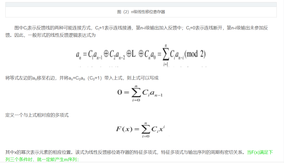

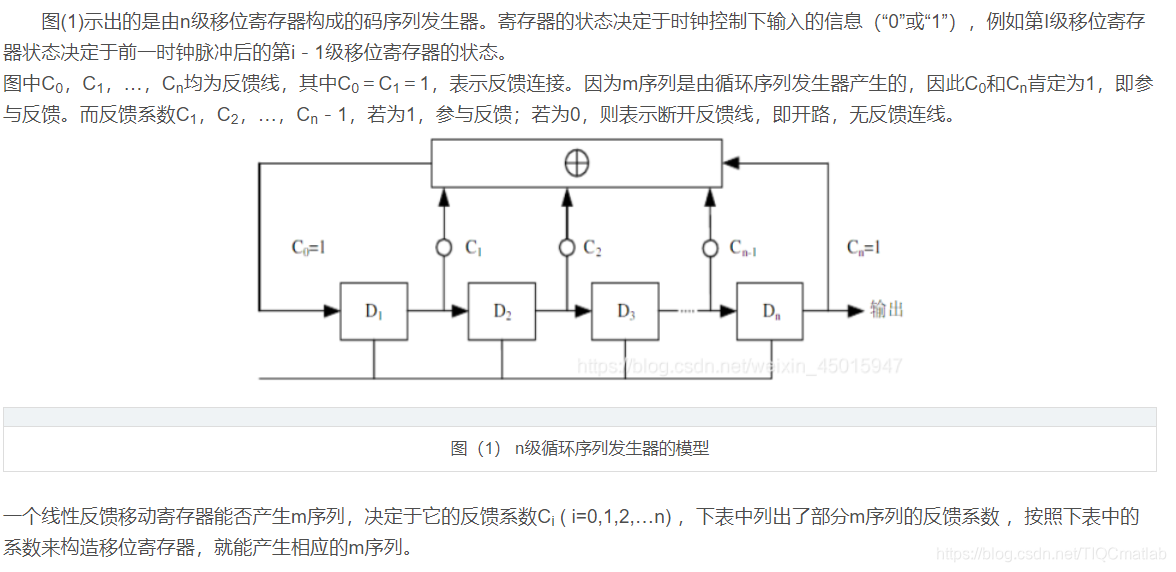

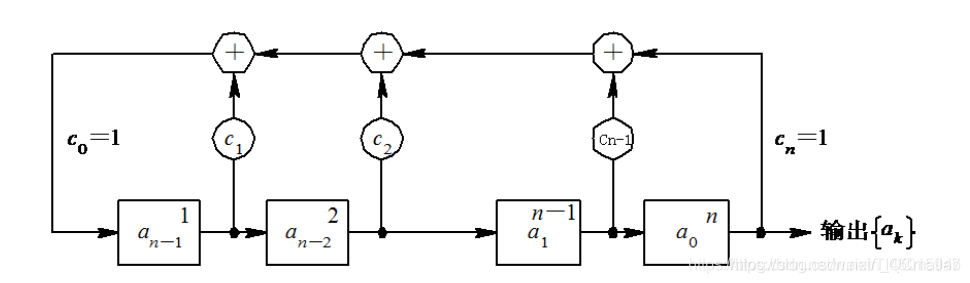

由n级串联的移位寄存器和反馈逻辑线路可组成动态移位寄存器,如果反馈逻辑线路只由模2和构成,则称为线性反馈移位寄存器。带线性反馈逻辑的移位寄存器设定初始状态后,在时钟触发下,每次移位后各级寄存器会发生变化,其中任何一级寄存器的输出,随着时钟节拍的推移都会产生一个序列,该序列称为移位寄存器序列。n级线性移位寄存器如下图所示:
(1)F(x)是不可约的,即不能再分解多项式;
(2)F(x)可整除xn+1,这里p=2n+1;
(3)F(x)不能整除xn+1,这里q<q.

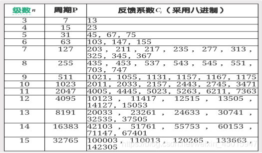

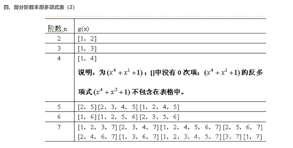

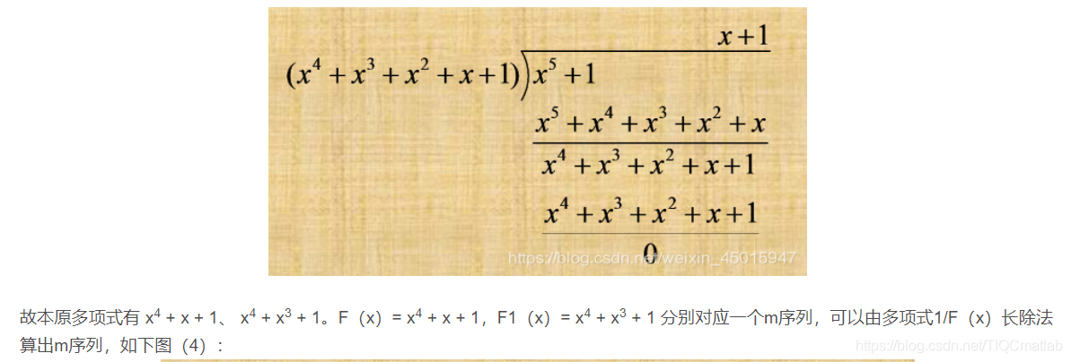

满足上述条件的多项式称为本原多项式,这样产生m序列的充要条件就变成了如何寻找本原多项式。
