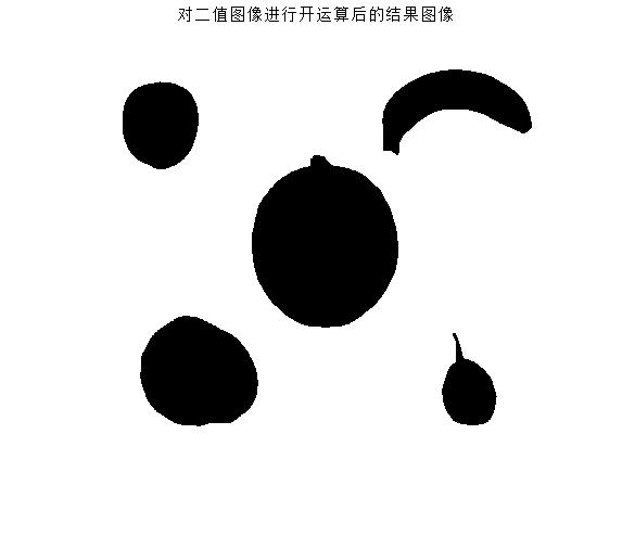

BW=im2bw(I2,0.9); %将图像二值化。
SE=strel('rectangle',[40 30]); % 结构定义
J2=imopen(BW,SE); % 进行开运算去除噪声和平滑边界
figure,imshow(J2),title('对二值图像进行开运算后的结果图像');

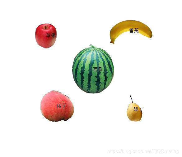

四、运行结果
