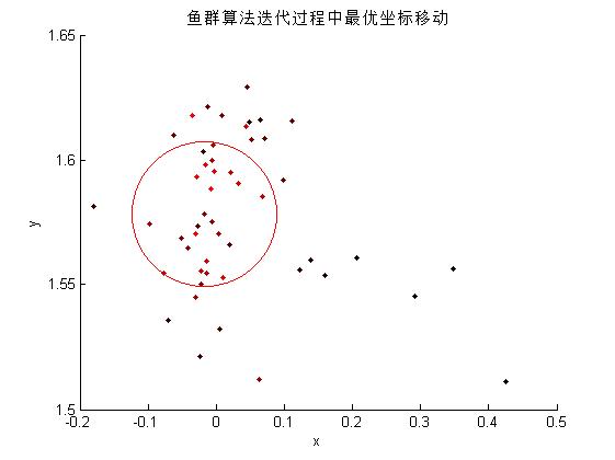

    figure(1);
    plot(X(1,index),X(2,index),'.','color',[gen/MAXGEN,0,0])
    if Ymax>besty
        besty=Ymax;
        bestx=X(:,index);
        BestY(gen)=Ymax;
        [BestX(:,gen)]=X(:,index);
    else
        BestY(gen)=BestY(gen-1);
        [BestX(:,gen)]=BestX(:,gen-1);
    end
    gen=gen+1;
end
plot(bestx(1),bestx(2),'ro','MarkerSize',100)
xlabel('x')
ylabel('y')
title('鱼群算法迭代过程中最优坐标移动')

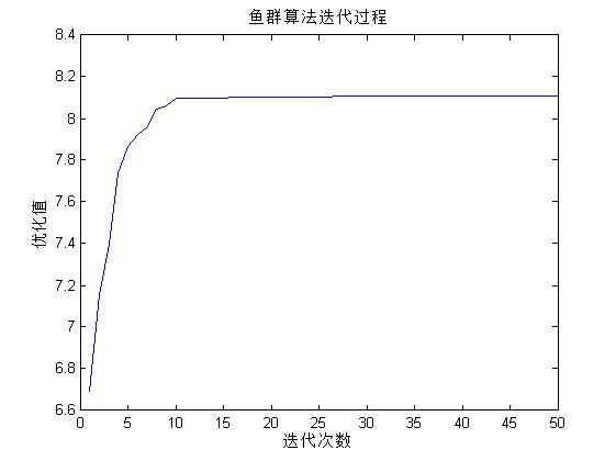

%% 优化过程图
figure
plot(1:MAXGEN,BestY)
xlabel('迭代次数')
ylabel('优化值')
title('鱼群算法迭代过程')
disp(['最优解X: ',num2str(bestx','%1.5f   ')])
disp(['最优解Y: ',num2str(besty,'%1.5f\n')])
