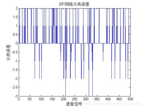

一、BP神经网络语音识别简介
1 对语音的WAV文件和LAB文件进行处理,产生十个文件,每个文件对应于一个数字,存贮着该数字的波形文件。(shujuzhengli.m)
2 分别利用上面十个文件训练出十个HMM模板,具体方法是:首先将语音的波形文件分帧,以128个点为一帧,帧为64,每一帧通过mfcc.m计算出13个系数,随着波形的长度不同,一个语音文件可以计算得到13N个系数,截取1315的矩阵(mfcc系数)用作训练数据。一般一个HMM模板用20组mfcc系数训练,得到初始状态分布、状态转移矩阵、高斯正态分布的均值和方差以及混合矩阵,这就是该语音的特征,存贮下来,识别的时候使用。(trainmfcc.m)
3 识别过程
识别的前面部分与训练相似,都是要计算得到mfcc系数,不同在于,识别时,将计算得到的mfcc 参数分别代入训练得到的HMM模板求出概率,比较出最大概率者,则该模板对应的数字就是识别的数字。(shibiesb.m)
4 用大量语音文件做测试,结果正确率为90 以上。

%% 结果分析
%根据网络输出找出数据属于哪类
output_fore=zeros(1,500);
for i=1:500
    output_fore(i)=find(fore(:,i)==max(fore(:,i)));
end
%BP网络预测误差
error=output_fore-output1(n(1501:2000))';
%画出预测语音种类和实际语音种类的分类图
figure(1)
plot(output_fore,'r')
hold on
plot(output1(n(1501:2000))','b')
legend('预测语音类别','实际语音类别')
%画出误差图
figure(2)
plot(error)
title('BP网络分类误差','fontsize',12)
xlabel('语音信号','fontsize',12)
ylabel('分类误差','fontsize',12)
