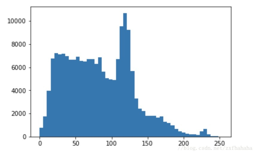

2 颜色直方图
也就是说明某一像素值范围的像素点的个数,X轴为像素值,Y为个数。
3 彩色直方图
彩色图像有三个通道,我们可以把它的三个通道分别取出来进行绘制。则可以看每个通道上像素的分布,得到原图中哪种颜色比较多。
