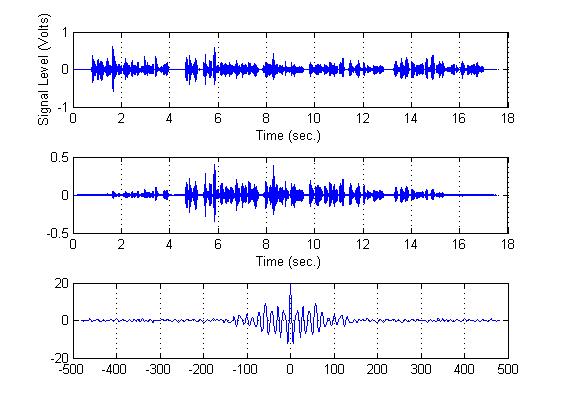

%filename:manwoman.m
%different man from woman.
clear;
if nargin<1;action='initialized';end;
[fname,pname]=uigetfile('*.wav','Open Wave File');
file=[pname,fname];
[x,fs,bits]=wavread(file);       % 读入声音文件(*.wav)
sound(x,fs,bits);                % 数据通过声卡转换为声音
% pause;
data1=x(:,1);
n=0:length(x)-1;
time=n/fs;
subplot(3,1,1)                                        % 绘制2行1列的第1张子图
plot(time,data1)                                      % 以时间为横轴,数据为纵轴作图
xlabel('Time (sec.)')                                 % 标注横坐标
ylabel('Signal Level (Volts)')                        % 标注纵坐标
grid on                                               % 添加网格
% pause;
% 对采集数据作滤波处理
blocksize =length(data1);                             % 计算窗函数长度
window = hanning(blocksize);                   % 计算汉宁窗函数(此函数为MATLAB自带)
data2=window.*data1;                                  % 对数据先作加窗处理
% wp=[70,400];                                             %100Hz--400Hz
% wp=wp*2/fs;
wp=3000*2/fs;
[b,a]=ellip(4,0.1,20,wp);                      % 构造椭圆滤波器
data=filter(b,a,data2);                               % 求加窗处理后的数据经过滤波器的响应
subplot(3,1,2)                                        % 绘制2行1列的第1张子图
plot(time,data)                                      % 以时间为横轴,数据为纵轴作图
%ylabel('Signal Level (Volts)')                        % 标注纵坐标
grid on                                               % 添加网格
% pause;
[xmax,index]=max(data1);
timewin=floor(0.015*fs);
xwin=data1(index-timewin:index+timewin);
[y,lags]=xcov(xwin);
subplot(3,1,3)
plot(lags,y)
grid on

三、运行结果
