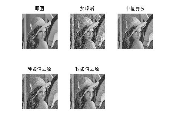

三、部分源代码
clc
clear all
close all
x1=imread('lena.bmp');%读入图像的值为无符号型unit8(),进行矩阵操作前必须先转换为矩阵运算所支持的double()双精度型。
figure(1);
subplot(2,3,1)
imshow(x1);
title('原图');
%添加高斯噪声
x2=imnoise(x1,'gaussian',0.01);
x1=double(x1);
subplot(2,3,2);
imshow(x2);
title('加噪后');
x3=double(x2);
%加噪后的信噪比
SNR=10*log(sum(x1.^2)/(sum((x3-x1).^2)))
[h0,h1]=wave1(x3);
%一次分解
[h00,h01]=wave1(h0');
[h10,h11]=wave1(h1');
% %% 中值滤波
% x0=rgb2gray(x1); %灰度处理,灰度处理后的图像是二维矩阵
n=3;    %模板大小
[height, width]=size(x1);   %获取图像的尺寸(n小于图片的宽高)
x11=double(x2);  %数据类型转换
x22=x11;  %转换后的数据赋给x2
for i=1:height-n+1
    for j=1:width-n+1
        c=x11(i:i+(n-1),j:j+(n-1)); %在x1中从头取模板大小的块赋给c
        e=c(1,:);      %e中存放是c矩阵的第一行
        for u=2:n  %将c中的其他行元素取出来接在e后使e为一个行矩阵
            e=[e,c(u,:)];
        end
        med=median(e);      %取一行的中值
        x22(i+(n-1)/2,j+(n-1)/2)=med;   %将模板各元素的中值赋给模板中心位置的元素
    end
end
d=uint8(x22);  %未被赋值的元素取原值
subplot(2,3,3);; imshow(d); title('中值滤波')%显示过滤后的灰度图片
% %硬阈值去噪
[t]=Throld(h11);
% [Sh00]=Soft(h00,t);
[hh01]=Soft(h01,t);
[hh10]=Soft(h10,t);
[hh11]=Soft(h11,t);
%图像重构
[H1]=revers1(h00,hh01);
[H2]=revers1(hh10,hh11);
[H3]=revers1(H1',H2');
%软阈值去噪后的信噪比
SNRH=10*log(sum(x1.^2)/(sum((H3-x1).^2)))
SS1=uint8(H3);
subplot(2,3,4)
imshow(SS1);
title('硬阈值去噪');
% %软阈值去噪
[Sh01]=Soft(h01,t);
[Sh10]=Soft(h10,t);
[Sh11]=Soft(h11,t);
%图像重构
function [T]=HardSoft(x,t)
[m,n]=size(x);
for i=1:m
    for j=1:n
        if(abs(x(i,j))<t)
            x(i,j)=0;
        else
            x(i,j)=(sign(x(i,j)))*(abs(x(i,j))-0.7*t);
        end
    end
end
T=x;
function [T]=Soft(x,t)
[m,n]=size(x);
for i=1:m
    for j=1:n
        if(abs(x(i,j))<t)
            x(i,j)=0;
        else
            x(i,j)=(sign(x(i,j)))*(abs(x(i,j))-t);
        end
    end
end
T=x;

四、运行结果
