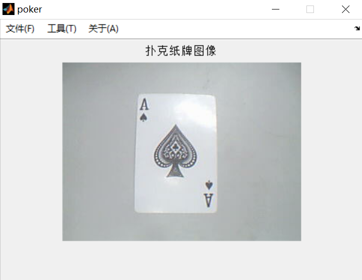

POKER=0;GRAY=0;BW=0;BWSTR=0;%其他图像复位
subplot(1,1,1),imshow(IMAGE),title('扑克纸牌图像');

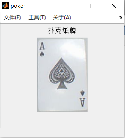

    tic;%计算校正与定位用时
    POKER=rectify(IMAGE);
    if toc>5%设置超时时间为3秒
        msgbox('图像校正定位超时','错误','error');
        return;
    end
    time=num2str(toc);
    str=strcat('校正与定位耗时',time,'秒');
    subplot(1,1,1),imshow(POKER),title('扑克纸牌');
    msgbox(str,'消息');

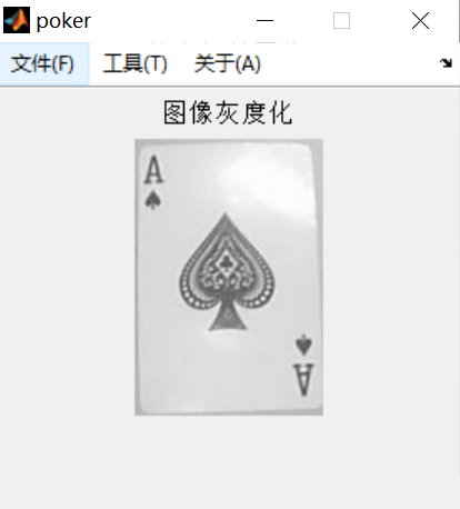

    GRAY=rgb2gray(POKER);
    subplot(1,1,1),imshow(GRAY),title('图像灰度化');

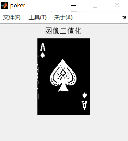

    bw=im2bw(GRAY,ostu(GRAY));
    BW=logical(abs(double(bw)-1));
    subplot(1,1,1),imshow(BW),title('图像二值化');
