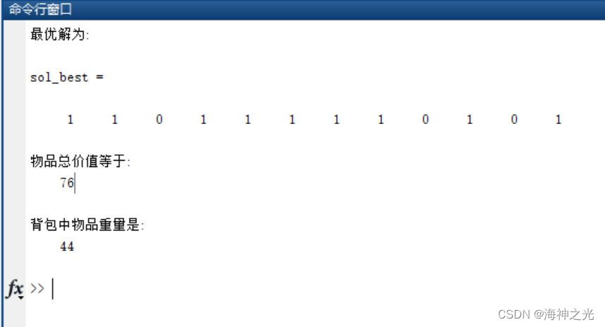

1 案例
在这个0-1背包的例子中,假设有12件物品,质量分别为2磅、5磅、18磅、3磅、2磅、5磅、10磅、4磅、11磅、7磅、14磅、6磅,价值分别为5元、10元、13元、4元、3元、11元、13元、10元、8元、16元、7元、4元,包的最大允许质量是46磅。
2 部分源代码

五、运行结果
