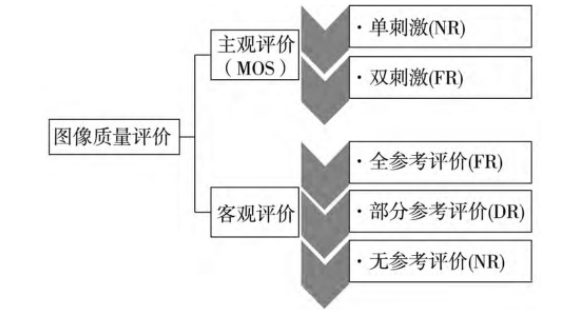

2 图像质量评价
图像质量评价对图像处理算法的可行性分析以及某类算法达成效果的比较都起着非常重要的指导作用。随着图像处理技术的发展,对于图像质量评价的研究也日益深入,新的评价指标和评价算法不断涌现,共同推动了图像质量评价的进步。
图像质量评价的方法大致可分为两类:主观评价和客观评价[6]。主观评价是由参与者对图像质量进行直接评价,是图像质量评价最直观的方法。但由于个别人对于图像的理解差异性很大,主观评价方法如果要达到预期的评价效果,需要有多人的参与和判断,以群体的形式来消除个体差异性,这就导致主观评价方法受到很大的约束和限制,只能在某些特定的场合下采用。
客观评价通过建立数学模型来模拟人的视觉系统,根据数学公式的推导,采用相应的算法对图像质量进行评价。按照是否需要原始图像作为参考信息,客观评价方法又分为无参考 (No-reference, NR) 评价、部分参考 (Reduced-Reference, RR) 评价和全参考 (Full-Reference, FR) 评价三类。
常见的主观评价和客观评价的分类如图1所示。
图1 图像质量评价分类

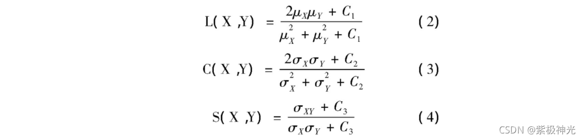

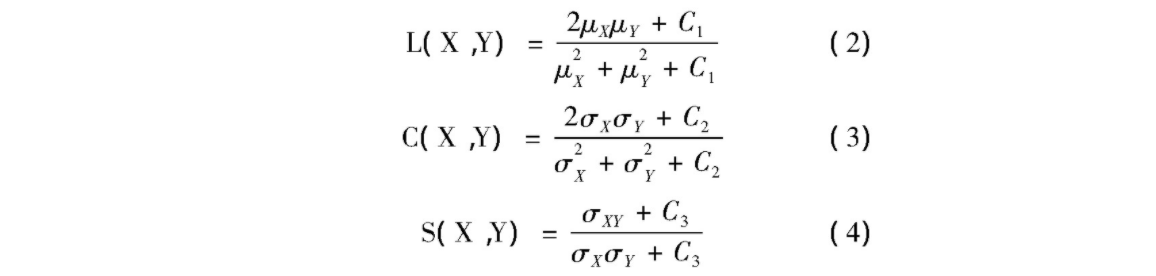

2004年,Wang等人提出了结构相似度 (SSIM) 方法,将图像内部的结构特征和图像的亮度、图像的对比度一起作为重要的参数。因为其考虑了图像的内部结构在人眼视觉上的差异,该方法能和主观评价取得较为一致的结果。假设原始图像和处理后图像分别定义为X和Y,则图像亮度信息L (X, Y) 、图像对比度信息C (X, Y) 和图像结构信息S (X, Y) 分别计算如下:
其中图像X的均值使用μX表示,图像Y的均值使用μY表示,图像X的标准差使用σX表示,图像Y的标准差使用σY表示,图像X与图像Y的协方差使用σXY表示,而公式中出现的C1、C2和C3是为计算的可靠性而定义的常数。综合公式 (2) 、公式 (3) 和公式 (4) ,定义两幅图像的SSIM如下:
其中α、β、γ是为了调整亮度信息、对比度信息和结构信息三者所占比重而设定的参数。通过以上公式计算出的SSIM (X, Y) 的取值在0和1之间,越接近1,表示处理后的图像和原始图像失真程度越小。

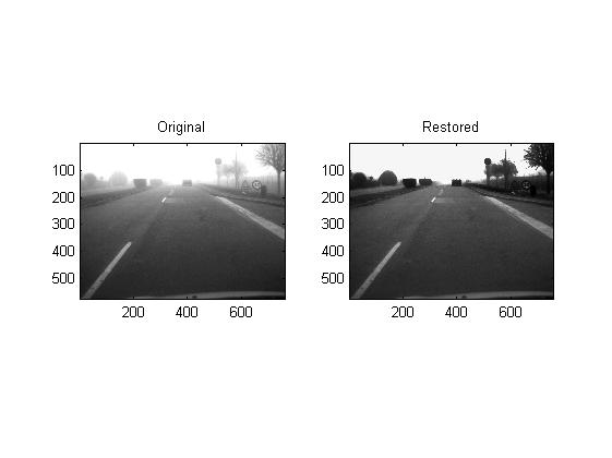

%%%% Images reading: the input 2 images must be grayscale
NameOri='Original.pgm';
%NameResto='Restored.pgm';
NameResto='Restored2.pgm';
%NameResto='Restored3.pgm';
%NameResto='Restored4.pgm';
%NameResto='Restored5.pgm';
I1=imread(NameOri);
I1=double(I1);
% if the input image is a color image, use following line
% I1=double(rgb2gray(uint8(I1)));
[nl,nc]=size(I1);
R1=imread(NameResto);
R1=double(R1);
% R1=double(rgb2gray(uint8(R1)));
%%%% Figure 1
figure(1)
colormap gray
subplot(1,2,1)
imagesc(I1)
axis image
title('Original')
subplot(1,2,2)
imagesc(R1)
axis image
title('Restored')
