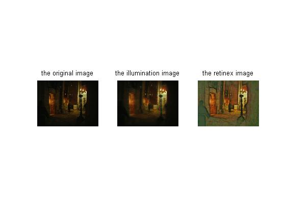

传统的Retinex算法采用高斯函数作为其环绕函数,将MSR算法中的高斯函数用双边滤波函数代替,双边滤波与高斯滤波相比,可以同时增强空域和时域的平滑性,避免了高斯滤波的误判问题,可以更好地保持图像的边缘信息,使得处理后的图像边缘更加光滑连续,还能在一定程度上解决图像的光晕问题。其中sigma_s取值为[15 70 110],其中sigma_r取值为[0.05 0.10 0.15]。
为了使图像的色彩更加自然,对经过双边滤波处理后的入射分量进行伽马变换,其中C =0.77;Gamma =[0.05 0.1 0.3]。

三、运行结果
