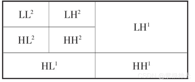

如图1形象地表示了图像的两层小波分解.可以看出, 图像在每一个分解层上都被分解成4个频带, 分别为LL, LH, HL, HH.接着下一层分解只仅仅对低频分量LL进行分解.因此利用小波变换, 图像被分解成逼近图像和细节图像之和, 可认为它是一个将图像在相互垂直的空间频率上进行变换的过程.离散小波变换在提取图像低频信息的同时, 又获得了3个方向的高频边缘细节信息.
图1 图像的两层小波分解
