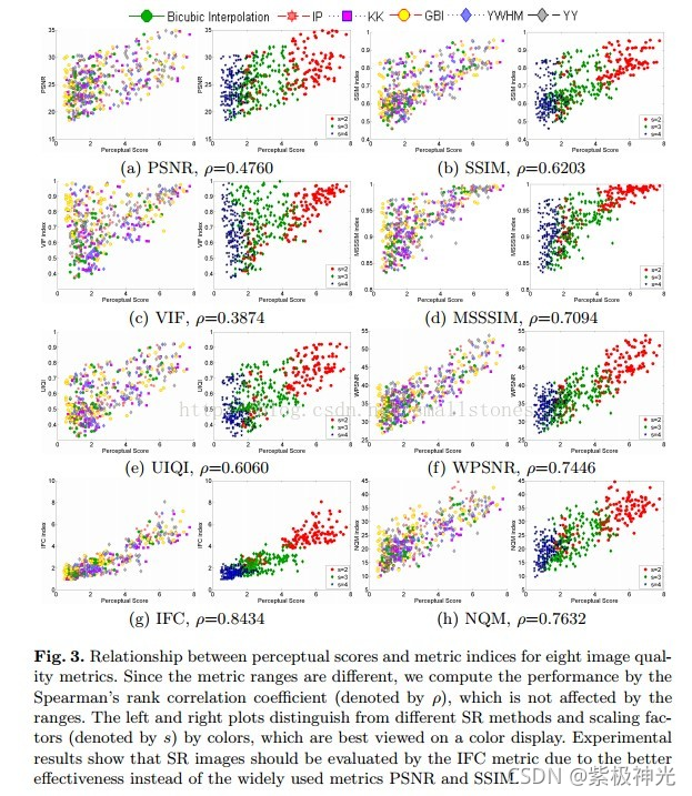

总的来说,有:IFC > NQM > WPSNR > MSSSIM > SSIM > UIQI > PSNR >VIF
参考下图:
图像质量客观评价可分为全参考(Full-Reference,FR),部分参考(Reduced-Reference,RR)和无参考(No-Reference,NR)三种类型。

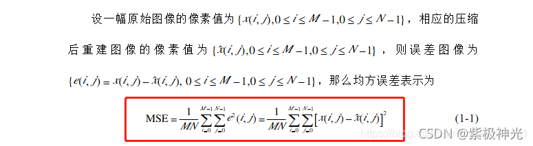

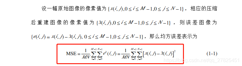

(1)MSE(Mean Square Error)
简写为:
实际上就是两幅图像的所有的像素值的差的平方和,再求平均值,最终得到的是一个数值。

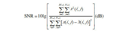

(3)SNR(Signal to Noise Ratio)
这里的x指的是原始图像,x上面有一个符号的表示的是处理之后的图像

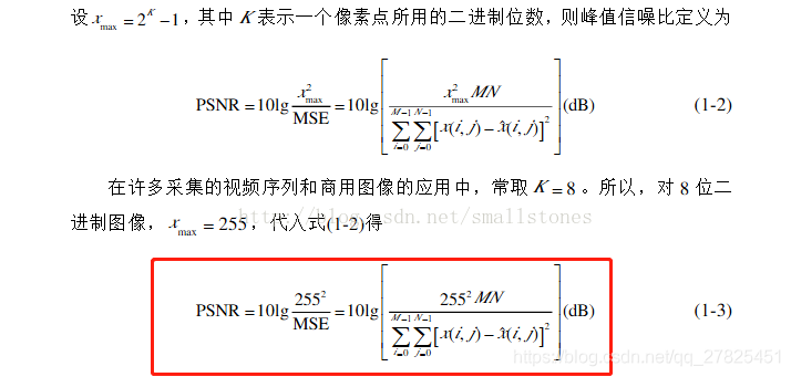

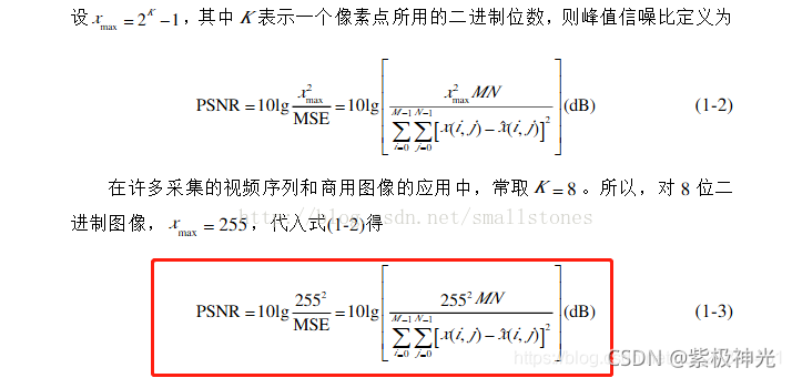

(4)PSNR(Peak-Signal to Noise Ratio)
peak的中文意思是顶点。而ratio的意思是比率或比列的。整个意思就是到达噪音比率的顶点信号,psnr一般是用于最大值信号和背景噪音之间的一个工程项目。通常在经过影像压缩之后,输出的影像都会在某种程度与原始影像不同。为了衡量经过处理后的影像品质,我们通常会参考PSNR值来衡量某个处理程序能否令人满意。
总结:
PSNR与MSE都是通过计算待评图像与参考图像之间像素误差的全局大小来衡量图像质量好坏的。PSNR值越大,表明待评图像与参考图像之间的失真较小,图像质量较好。而MSE的值越小,表明图像质量越好。这两种方法比较简单,且容易实现,在图像去噪等方面受到广泛应用。但这类算法是从图像像素值的全局统计出发,未考虑人眼的局部视觉因素,所以对于图像局部质量无从把握。
