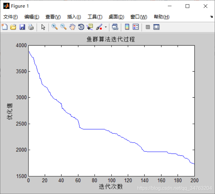

D=squareform(h);                                                    %计算顾客之间的距离
%% 初始化参数
FishNum=9;                                                          %生成10只人工鱼
Max_gen=200;                                                        %最多迭代次数
trynumber=500;                                                      %最多试探次数
Visual=16;                                                          %感知距离
deta=0.8;                                                           %拥挤度因子
%% 预处理,确定能使用的车辆最少数目
[minK,chrom_minK,vc_minK,r_minK]=Pre_Deal(L,K,demand,cap);
%% 鱼群初始化,每一行表示一条鱼
initFish=AF_init(FishNum,minK,L);
BestY=zeros(Max_gen,1);                                             %记录每次迭代过程中最优路径的距离
besty=inf;                                                          %最优总距离,初始化为无穷大
gen=1;
currX=initFish;
currY=AF_foodconsistence(currX,D,L,minK,demand,cap);
while gen<=Max_gen
    for i=1:FishNum
        [Xinext,flag]= AF_movestrategy(currX,i,D,Visual,deta,trynumber,L,minK,demand,cap);
        currX(i,:)=Xinext;
    end
    [Ymin,index]=min(currY);
    if Ymin<besty
        besty=Ymin;
        bestx=currX(index,:);
        BestY(gen)=besty;
    else
        BestY(gen)=BestY(gen-1);
    end
    disp(['第',num2str(gen),'次迭代,得出的最优值:',num2str(BestY(gen))]);
    gen=gen+1;
end
figure
plot(1:Max_gen,BestY)
xlabel('迭代次数')
ylabel('优化值')
title('鱼群算法迭代过程')
[fvc,reasonable]=Decode(L,minK,bestx,demand,cap);
TD=travel_distance(fvc,D);
toc                                                                 %结束计时

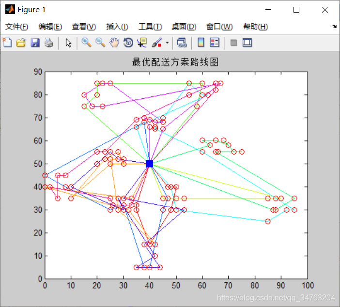

四、运行结果
