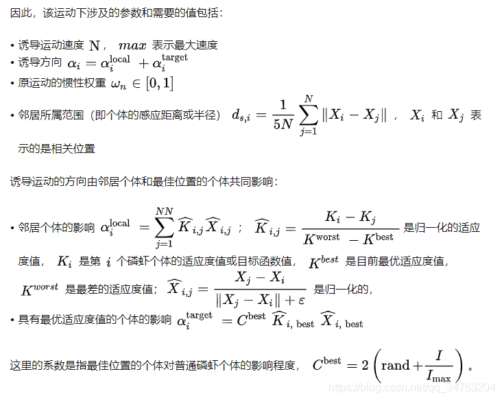

解释:磷虾群位置的变化受到三种影响:邻居磷虾的诱导,食物位置的影响和扰动诱导运动N诱导运动指的是,每一个磷虾个体会受到其一定范围内的邻居磷虾个体和最佳位置的个体的影响。其形式化表达为:

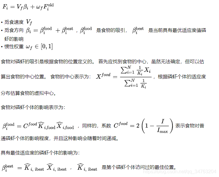

觅食运动F
类似于诱导运动,觅食运动包含两个部分,第一部分是食物位置,第二部分是先前关于食物位置的经验。表达形式是:

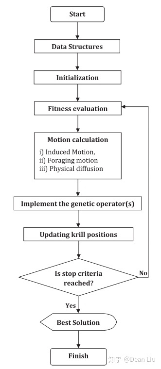

4、最后给出算法步骤和流程图
I. Data Structures: 定义边界,确定算法参数(种群规模Np,最大迭代次数t^max,最大诱导速度N^max,最大觅食速度V_f,最大随机扩散速度D^max,诱导惯性权重w_n,觅食惯性权重w_f和步长缩放因子C_t)等.
II. Initialization: 在搜索空间里随机产生初始种群.
III. Fitness evaluation: 根据磷虾的位置对每个磷虾个体进行评估(适应值函数计算/优化目标函数计算).
IV. Motion calculation:速度分量计算,计算运动速度和位置
* Motion induced by the presence of other individuals
* Foraging motion

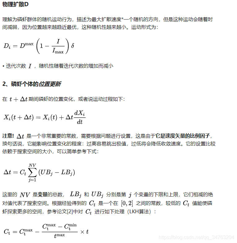

* Physical diffusion

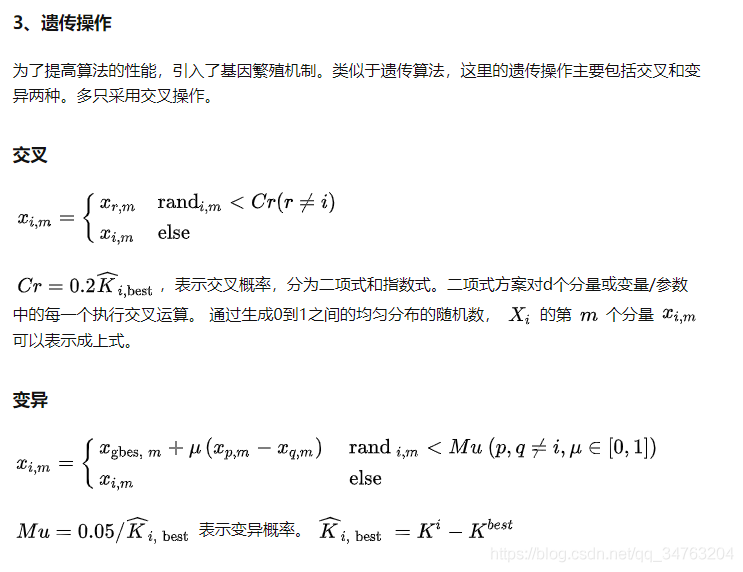

V. Implement the genetic operators:多只采用交叉操作
VI. Updating: 在搜索空间内更新个体位置.
VII. Repeating:t=t+1, 返回步骤 III 直到满足停止条件(最大迭代次数t^max).
VIII. End

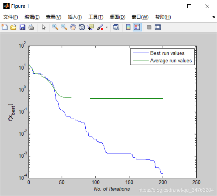

四、运行结果
