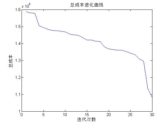

title('总成本进化曲线');
xlabel('迭代次数')
ylabel('总成本')

三、运行结果
