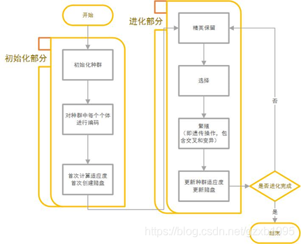

2.2 算法的流程
通过上文的阐述,对于如何模拟自然进化来求题中多峰函数的最优解已经比较明晰了。这里我将列出遗传算法的主要步骤,并一一解析:
第一步:随机产生一个种群,作为问题的初代解(通常,初代解可能与最优解相差较大,这是可以容忍的,只要保证初代解是随机产生的,以确保个体基因的多样性即可);
第二步:寻找一种合适的编码方案对种群中的个体进行编码,可以选择如浮点数编码或二进制编码等常用编码方案(需要指出的是,不同的编码方案直接影响后续遗传算子的实现细节);
第三步:以多峰函数的函数值 作为个体的适应度,计算种群中每个个体的适应度(算出的适应度将为后续的个体选择提供依据);
第四步:根据适应度的高低选择参与繁衍的父体与母体,选择的原则是适应度越高的个体越可能被选中(以此不断淘汰适应度低的个体);
第五步:对被选出的父体与母体执行遗传操作,即复制父体与母体的基因,并采用交叉、变异等算子产生出子代(在较大程度保留优秀基因的基础上,变异增加了基因的多样性,从而提高找到最优解的概率);
第六步:根据一定的准则判断是继续执行算法,还是找出所有子代中适应度最高个体作为解返回并结束程序(判断的准则可以是设定的解的阈值、指定的迭代次数等)。

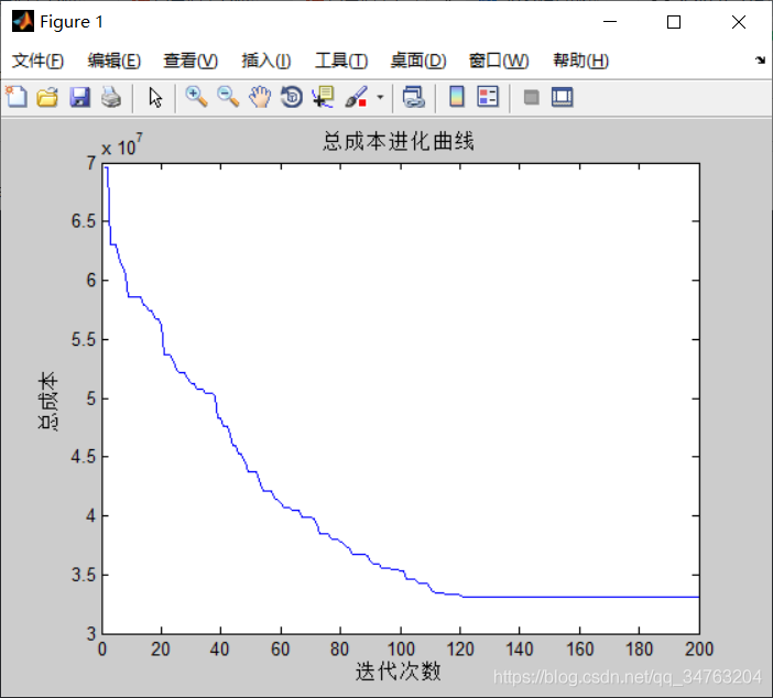

plot([Best.C])
title('总成本进化曲线');
xlabel('迭代次数')
ylabel('总成本')
% end
