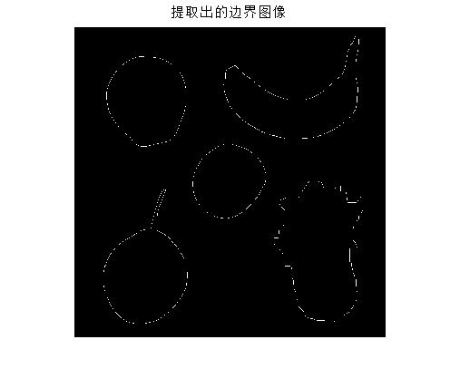

3 边缘提取
边缘提取就是在数字图像中对图片轮廓的处理。对于边界处,灰度值变化比较剧烈的地方就称为边缘。也就是拐点(函数发生凹凸性变化的点)是二阶导数为零的点,并不是一阶导数,因为一阶导数为零,表示的是极值点。保留图像灰度变化较大的区域是边缘提取的一般方法,从数学的角度来看,最直观的方法是差分(数字图像差分)。
边缘检测的基本思想是利用边缘增强算子对图像的局部边缘进行突出,然后定义像素的“边缘强度”,通过设置阈值来提取边缘点。由于噪声和模糊,监测的边界可能在某一点变宽或破裂。因此,边界检测就包括:(1)通过边缘算子提取反映灰度变化的边缘点集。(2)在边缘点集合中消除一些边界点或填充边界不连续点,并将这些点连接成一条完整的线。在边缘化处理前一般先进行图像降噪已获得合适的图像边沿。

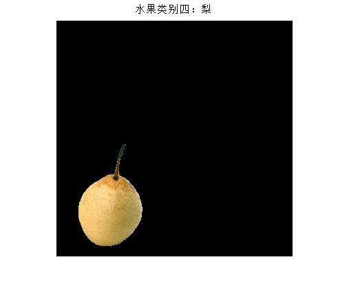

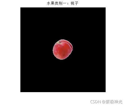

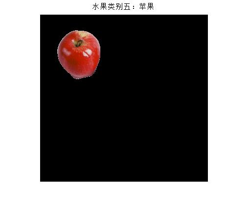

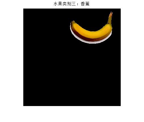

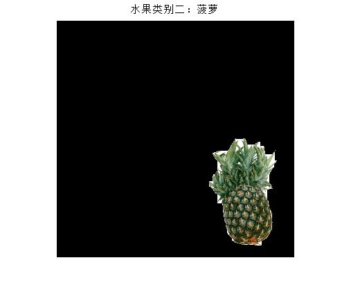

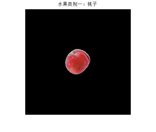

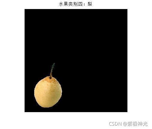

在本文中在去噪的基础上先建立了HSV色素模型(表示色相、饱和度和亮度)。计算各个水果的平均HSV数值并求得水果的最小HSV值,利用regionprops函数获得各个联通区域的属性值(中心点坐标,外接椭圆的长短轴长度,面积),随后计算各个水果的似圆特征比(长轴/短轴),再获得以每个水果重心为中心点的边长为30的正方形内的像素的rgb值,利用以上条件通过比对获得最终分类结果。譬如:西瓜就需要面积最大,似圆性小于1.4,b值大于1,通过for循环就可找到西瓜。
也就是进行了预处理,信息获取,特征提取与选择,分类器设计。

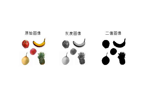

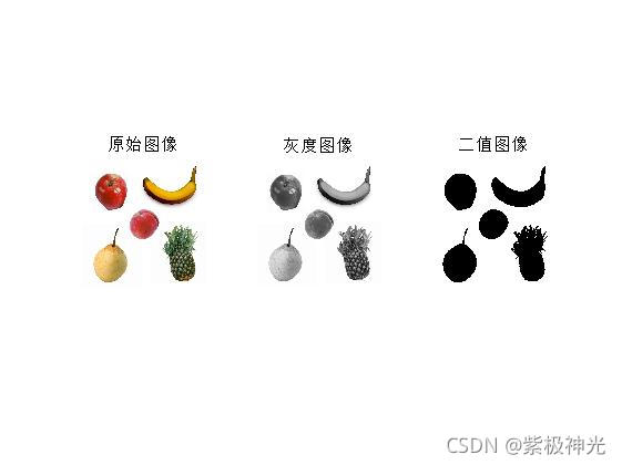

%1读取原图,并处理成二值图像
I=imread('水果分类实验图像.jpg');
I2=rgb2gray(I);
BW=im2bw(I2,0.9);
total=bwarea(~BW)
figure,subplot(1,3,1),imshow(I),title('原始图像');
subplot(1,3,2),imshow(I2),title('灰度图像');
subplot(1,3,3),imshow(BW),title('二值图像');

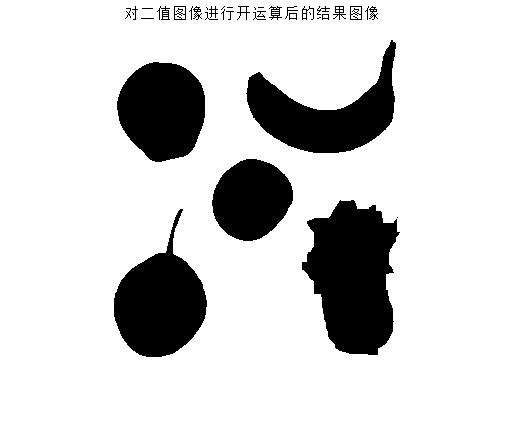

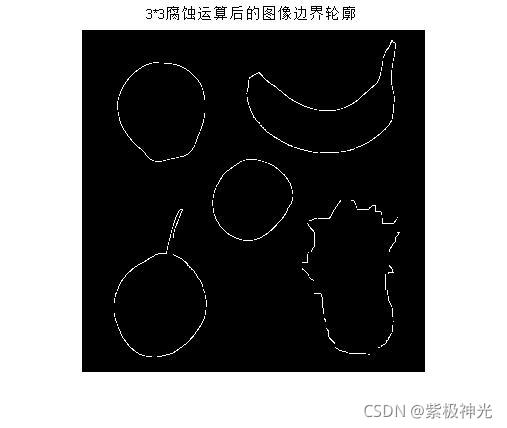

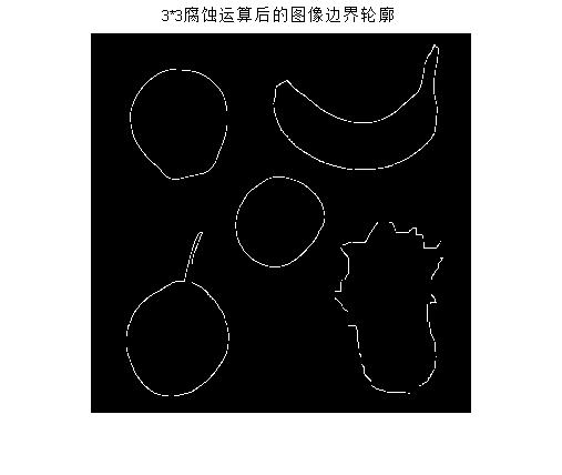

SE=strel('rectangle',[40 30]); % 结构定义
J2=imopen(BW,SE); % 开启运算
figure,imshow(J2),title('对二值图像进行开运算后的结果图像');
SE=strel('square',5); % 定义3×3腐蚀结构元素
J=imerode(~J2,SE);
BW2=(~J2)-J; % 检测边缘
figure,imshow(BW2),title('3*3腐蚀运算后的图像边界轮廓');
%填充了已有的检测的连续形状边界

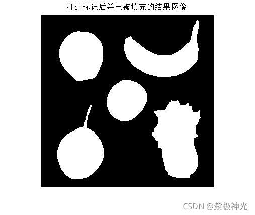

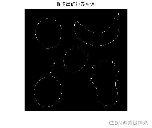

B = imfill(BW2,'holes');
B = bwmorph(B,'remove');
figure,imshow(B),title('提取出的边界图像');

%5计算各个图形单元的面积
FilledLabel = imfill(Label,'holes'); %填充打过标记的边界线中间围成的图形区域
figure,imshow(FilledLabel),title('打过标记后并已被填充的结果图像');

四、运行结果
