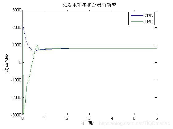

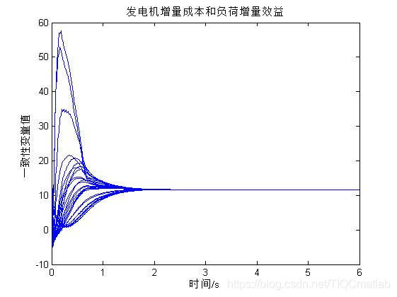

%绘图%
figure(1);
for j=1:1:29
plot(x,ll(:,j));hold on
end
title('发电机增量成本和负荷增量效益');
xlabel('时间/s');
ylabel('一致性变量值');
三、运行结果
