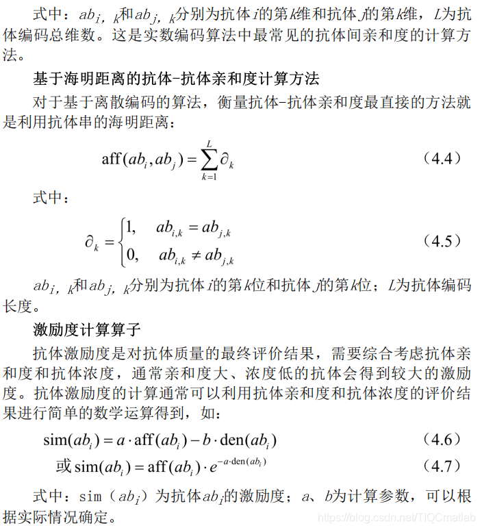

亲和度评价算子
亲和度表征免疫细胞与抗原的结合强度,与遗传算法中的适应度类似。亲和度评价算子通常是一个函数aff(x) :SER, 其中S为问题的可行解区间,R为实数域。函数的输入为一个抗体个体(可行解),输出即为亲和度评价结果。亲和度的评价与问题具体相关,针对不同的优化问题,应该在理解问题实质的前提下,根据问题的特点定义亲和度评价函数。通常函数优化问题可以用函数值或对函数值的简单处理(如取倒数、相反数等)作为亲和度评价,而对于组合优化问题或应用中更为复杂的优化问题,则需要具体问题具体分析。

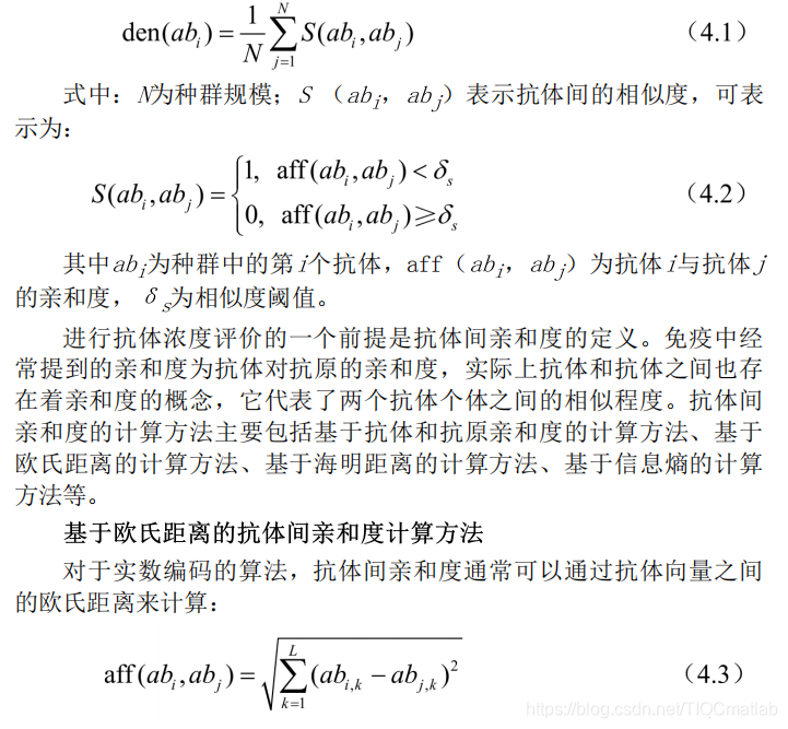

抗体浓度评价算子
抗体浓度表征抗体种群的多样性好坏。抗体浓度过高意味着种群中非常类似的个体大量存在,则寻优搜索会集中于可行解区间的一个区域,不利于全局优化。因此优化算法中应对浓度过高的个体进行抑
制,保证个体的多样性。
抗体浓度通常定义为:

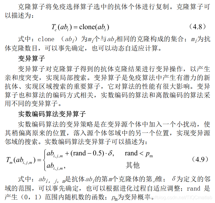

离散编码算法变异算子
离散编码算法以二进制编码为主,其变异策略是从变异源抗体串中随机选取几位元,改变位元的取值(取反),使其落在离散空间变异源的邻域。

克隆抑制算子用于对经过变异后的克隆体进行再选择,抑制亲和度低的抗体,保留亲和度高的抗体进入新的抗体种群。在克隆抑制的过程中,克隆算子操作的源抗体与克隆体经变异算子作用后得到的临
时抗体群共同组成一个集合,克隆抑制操作将保留此集合中亲和度最高的抗体,抑制其他抗体。
由于克隆变异算子操作的源抗体是种群中的优质抗体,而克隆抑制算子操作的临时抗体集合中又包含了父代的源抗体,因此在免疫算法的算子操作中隐含了最优个体保留机制。

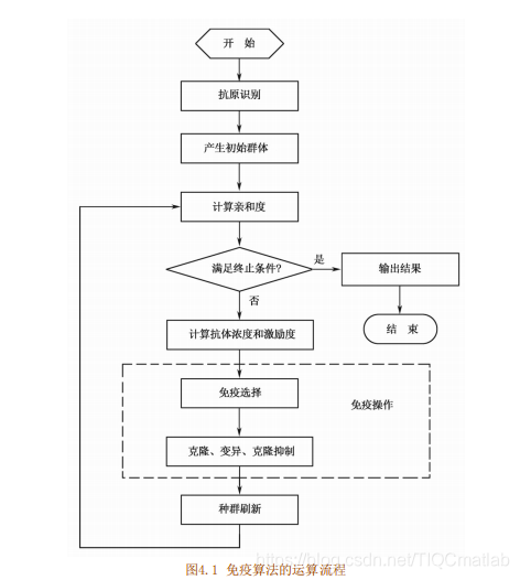

4免疫算法流程
目前还没有统一的免疫算法及框图,下面介绍一种含有4.2.4节免疫算子的算法流程,分为以下几个步骤:
(1)首先进行抗原识别,即理解待优化的问题,对问题进行可行性分析,提取先验知识,构造出合适的亲和度函数,并制定各种约束条件。
(2)然后产生初始抗体群,通过编码把问题的可行解表示成解空间中的抗体,在解的空间内随机产生一个初始种群。
(3)对种群中的每一个可行解进行亲和度评价。
(4)判断是否满足算法终止条件:如果满足条件,则终止算法寻优过程,输出计算结果:否则,继续寻优运算。
(5)计算抗体浓度和激励度。
(6)进行免疫处理,包括免疫选择、克隆、变异和克隆抑制。
免疫选择:根据种群中抗体的亲和度和浓度计算结果选择优质抗体,使其活化:
克隆:对活化的抗体进行克隆复制,得到若干副本;变异:对克隆得到的副本进行变异操作,使其发生亲和度突变;
克隆抑制:对变异结果进行再选择,抑制亲和度低的抗体,保留亲和度高的变异结果。
(7)种群刷新,以随机生成的新抗体替代种群中激励度较低的抗体,形成新一代抗体,转步骤(3)。
免疫算法运算流程如图1所示。
免疫算法中的进化操作是采用了基于免疫原理的进化算子实现的,如免疫选择、克隆、变异等。而且算法中增加了抗体浓度和激励度的计算,并将抗体浓度作为评价个体质量的一个标准,有利于保持个体多样性,实现全局寻优。

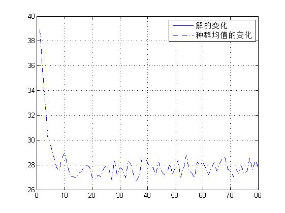

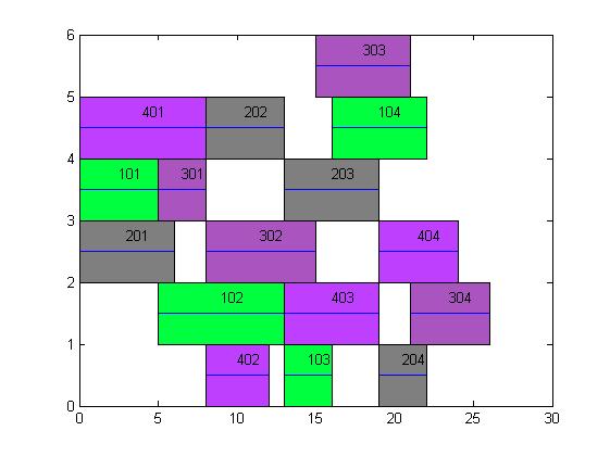

%% 描绘解的变化
figure(1)
plot(trace(1,:));
hold on;
plot(trace(2,:),'-.');grid;
legend('解的变化','种群均值的变化');
%% 显示最优解
figure(2);
MP=S(1,PNumber*MNumber+1:PNumber*MNumber*2);
for i=1:WNumber
val= P(1,i);
a=(mod(val,100)); %工序
b=((val-a)/100); %工件
Temp=Jm{b,a};
mText=Temp(MP(1,i));
x1=PVal(1,i);
x2=PVal(2,i);
y1=mText-1;
y2=mText;
PlotRec(x1,x2,mText);
PlotRec(PVal(1,i),PVal(2,i),mText);
hold on;
