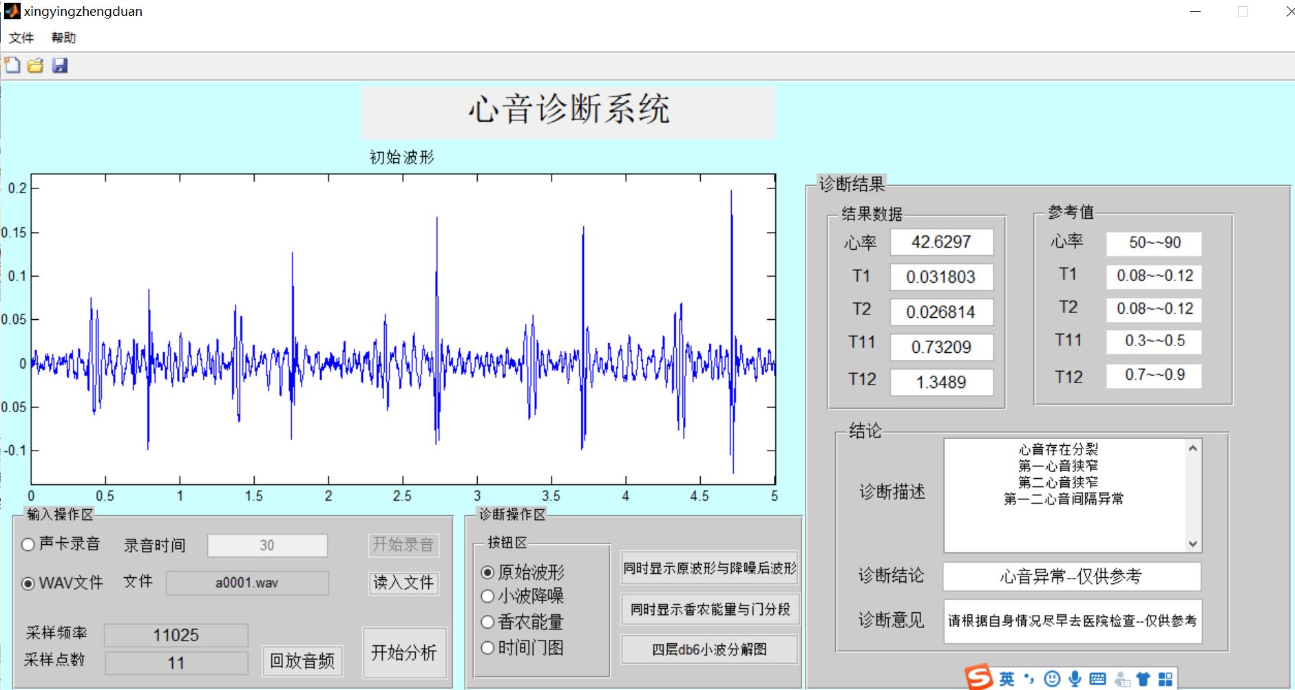

一、心音诊断系统简介
1 心音
心脏收缩舒张时产生的声音,可用耳或听诊器在胸壁听到,亦可用电子仪器记录下来(心音图)。可分为第一心音(S1)第二心音(S2)。(正常情况下均可听到)。第三心音(S3通常仅在儿童及青少年可听到),第四心音(S4正常情况很少听到)。从心脏产生的心音经过组织的介导传到胸壁表面,其中以骨传导最好。
心音是心脏及心血管系统机械运动状况的反映,其中包含着心脏各个部分本身及相互之间作用的生理和病理信息。心音信号的识别与分类对心血管系统疾病的诊断具有重要的意义,其准确性、可靠性的好坏决定着诊断与治疗心脏病患者的效果。早期的心音识别与分类是医生根据听诊结果来完成的,显然这一过程具有一定的主观性且可靠性不高。随着信号处理与分析技术的不断发展,对心音的研究也逐步由定性分析进入了定量分析的阶段。国内外许多生物医学工程研究人员将传统的模式识别方法,以及神经网络方法用于心音的识别与分类,期望实现心音的自动解释和自动诊断,以便向临床医生提供实用的辅助诊断信息。此外,心音的识别与分类还有助于对心音产生机制的理解。
心音信号研究主要是采用微电子技术,检测技术,现代数字信号处理技术和生物医学工程技术,研究和揭示心音与心脏病之间的关系。

3 心音信号分析方法
传统的谱分析方法通过快速傅立叶变换将时,频域关联起来。但FFT时频域分离,并以信号的频率特性时不变,或统计特性稳定为前提。
传统的稳态分析方法反映的是信号的静态频谱特征,对于包括人体心音信号在内的生物学生理信号,由于环境的影响而表现为非平稳时变特性。因此采用经典谱分析方法难以准确反映心音信号的动态变化。
在传统心音分析的基础上,提出了很多方法:
1.短时傅立叶变换(STFT)
2.小波变换
3.其他时频分析方法
