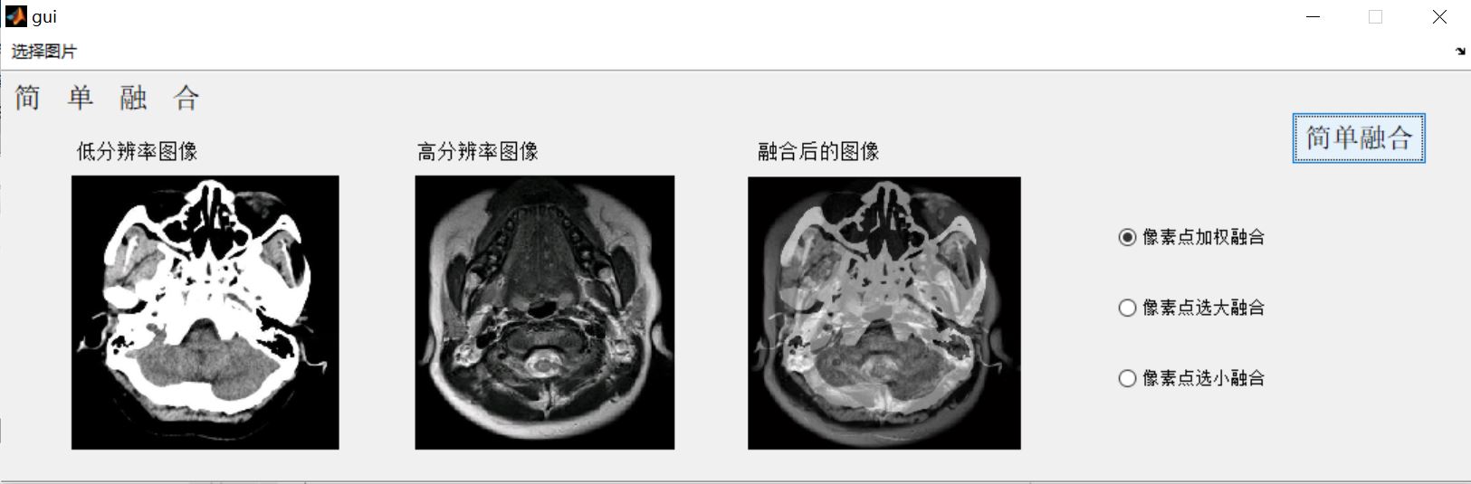

【图像融合】基于matlab GUI像素点图像融合【含Matlab源码 783期】
海神之光 发表于 2022/05/29 02:27:35 2022/05/29

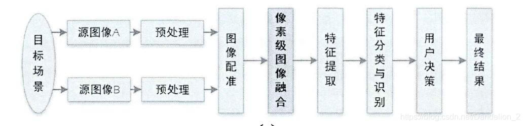

【摘要】 一、简介 根据对图像信息处理运用方式不同,可将图像融合分为三个层次上的研究,即像素级,特征级和决策级。其中像素级融合位于最低层,可以看作是对信息仅作特征提取并直接使用。也正是得益于其对信息最大程度上的保...
一、简介
根据对图像信息处理运用方式不同,可将图像融合分为三个层次上的研究,即像素级,特征级和决策级。其中像素级融合位于最低层,可以看作是对信息仅作特征提取并直接使用。也正是得益于其对信息最大程度上的保留,使其在准确性和鲁棒性上优于其他两级。相比之下,像素级融合获取的细节信息更丰富,是最常用的融合方式。因此,它同样是图像融合领域研究的热点。与此同时,由于其需要的配准精度高,必须达到像素级别。所以像素级图像融合技术对设备要求较高,而且融合过程耗时,不易于实时处理。像素级融合一般分为四步完成:预处理、变换、合成和逆变换。
像素级图像融合主要包括:

二、源代码

function Open_Callback(hObject, eventdata, handles)
[name,path]=uigetfile( ...
    {'*.jpg;*.tif;*.png;*.gif;*.bmp','All Image Files';...
    '*.*','All Files' },...
    '请选择要融合的低分辨率图片');
fullpath=strcat(path,name);
[name2,path2]=uigetfile( ...
    '请选择要融合的高分辨率图片(');
fullpath2=strcat(path2,name2);
save path.mat fullpath fullpath2
% hObject    handle to Open (see GCBO)
% eventdata  reserved - to be defined in a future version of MATLAB
% handles    structure with handles and user data (see GUIDATA)
% --- Executes during object creation, after setting all properties.
function axes1_CreateFcn(hObject, eventdata, handles)
% hObject    handle to axes1 (see GCBO)
% handles    empty - handles not created until after all CreateFcns called
% Hint: place code in OpeningFcn to populate axes1
% --- Executes on button press in add_fu_button.
function add_fu_button_Callback(hObject, eventdata, handles)
axes(handles.axes1);
cla;
axes(handles.axes2);
cla;
axes(handles.axes3);
cla;
a=get(handles.radiobutton5,'value');
b=get(handles.radiobutton6,'value');
c=get(handles.radiobutton7,'value');
if a==1
    load path.mat
    low=imread(fullpath);
    imshow(low);
    high=imread(fullpath2);
    imshow(high);
    addfusion;
    load image.mat
    imshow(fusionresult);
end
if b==1
    load path.mat
    imshow(low);
    imshow(high);
    sel_h_fusion;
    load image.mat
end
if c==1
    load path.mat
    imshow(low);
    imshow(high);
    sel_l_fusion;
    load image.mat
end
