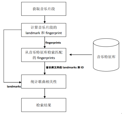

3 录音检索
名字可能取得不好,在QQ音乐中该应用叫做“听歌识曲”。就如字面所描述,录音检索通过录制一段音乐上传服务器进行检索。它和哼唱检索的区别就是录音检索不用用户哼唱,而是录制一段正在播放的音乐。在使用方式上,这种方式更为简单方便。由于录制的就是原始播放的音乐,所以录音检索不是模糊检索,而是一种精确匹配,采用的技术也和哼唱检索不同。不过庆幸的是,录音检索已经有十年的历史,准确率也非常高。最出名的应用可能就是Shazam,当然QQ音乐的“听歌识曲”也很好。
该算法的基本原理是从音乐的频域特征中选择一些能量极大值点作为landmark,然后将两个landmark组合成指纹存入数据库。匹配的原理是:检索的片段提取的指纹会在原始音乐中复现。所以检索的过程就是寻找录制片段在原始音乐中哪个时刻会出现指纹的大量重合。可以形象地理解匹配为:原始音乐提取的指纹散布在一个长条上,录制片段是一个短条,从长条的开始移动短条直到指纹大量重合。具体的实现今后会详细介绍。

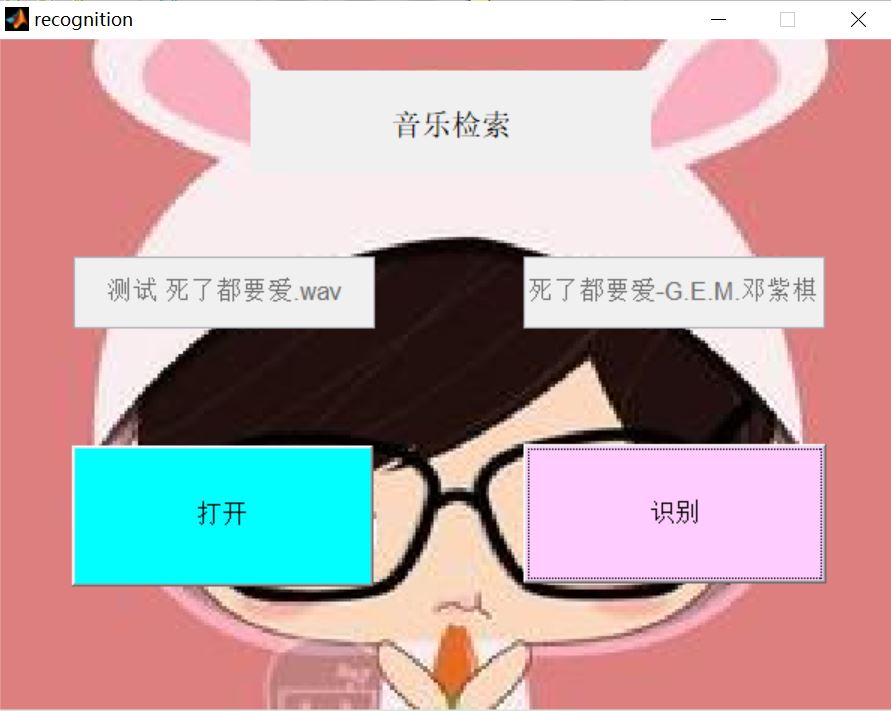

function pushbutton1_Callback(hObject, eventdata, handles)
% hObject    handle to pushbutton1 (see GCBO)
% eventdata  reserved - to be defined in a future version of MATLAB
% handles    structure with handles and user data (see GUIDATA)
[filename, pathname] = uigetfile('*.wav', '读取声音文件'); %选择声音文件
if isequal(filename,0)   %判断是否选择
   msgbox('没有选择任何音乐');
else
   pathfile=strcat(pathname, filename);  %获得声音路径
 [x,fs]=audioread(pathfile);     %将声音读入矩阵
   sound(x,fs);    %播放声音
end
set(handles.edit1,'string',filename)
setappdata(handles.pushbutton1,'pathfile',pathfile);
% --- Executes on button press in pushbutton2.
function pushbutton2_Callback(hObject, eventdata, handles)
% hObject    handle to pushbutton2 (see GCBO)
pathfile=getappdata(handles.pushbutton1,'pathfile');
Fs=40000;
[memory, FS]=audioread(pathfile);
memorypiece=memory(1:100000,1);
fullmemory=memory(1:200000,1);
memorypiece=memorypiece';
memorypiece=resample(memorypiece,Fs,FS);
fullmemory=resample(fullmemory,Fs,FS);
fullmemory=fullmemory';
B=mfcc_m(fullmemory,Fs,13,Fs/4,Fs/8);
c1=load('data1.mat');
c2=load('data2.mat');
c3=load('data3.mat');
n1=c1.C1;
n2=c2.C2;
n3=c3.C3;
DTW1 = dtw(B,n1);
DTW2 = dtw(B,n2);
DTW3 = dtw(B,n3);
