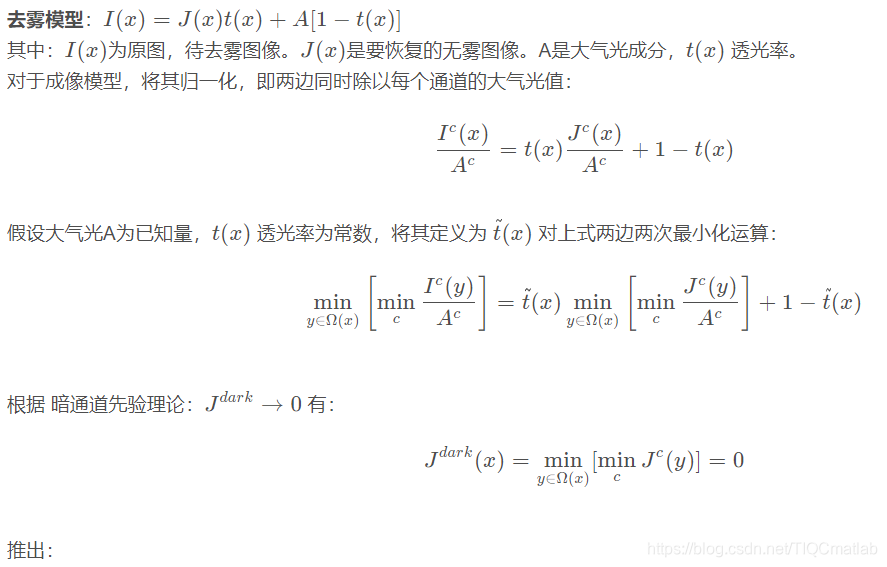

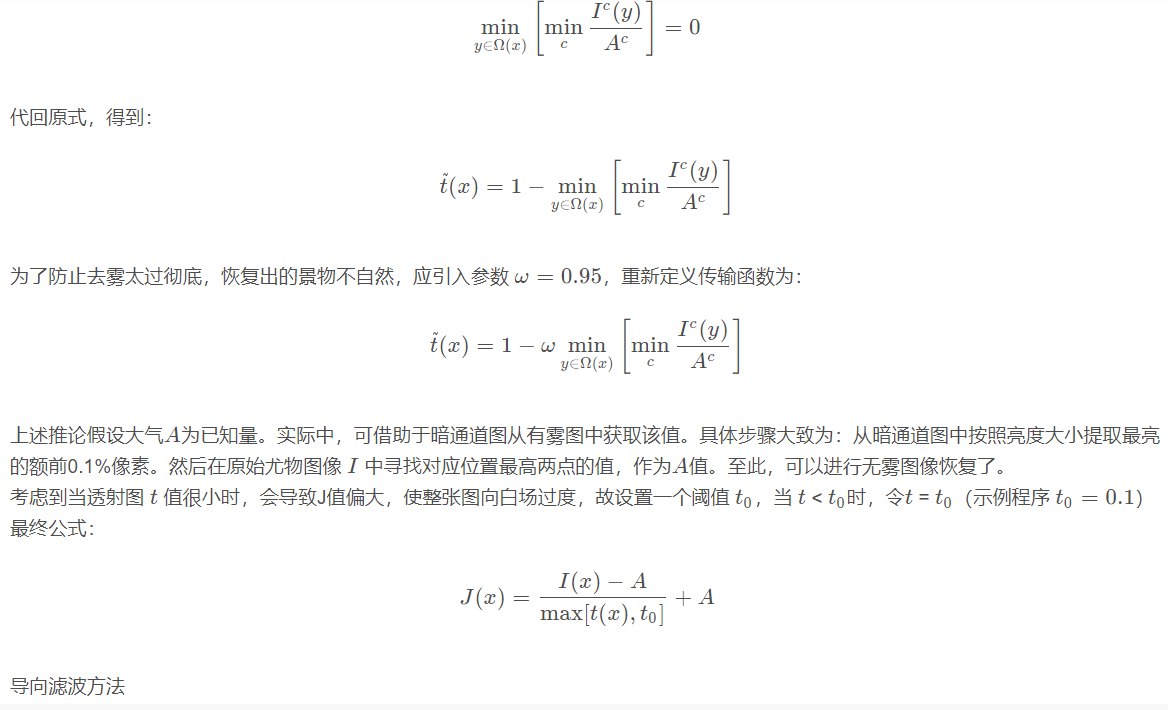

2 暗通道
2.1 何恺明的暗通道先验(dark channel prior)去雾算法是CV界去雾领域很有名的算法,关于该算法的论文"Single Image Haze Removal Using Dark Channel Prior"一举获得2009年CVPR最佳论文。作者统计了大量的无雾图像,发现一条规律:每一幅图像的RGB三个颜色通道中,总有一个通道的灰度值很低,几乎趋向于0。基于这个几乎可以视作是定理的先验知识,作者提出暗通道先验的去雾算法。
其暗通道的数学表达式为:
2.1 暗通道去雾原理

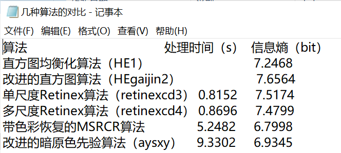

三、运行结果
由于多种算法运行结果较多,此处提供汇总对比:
