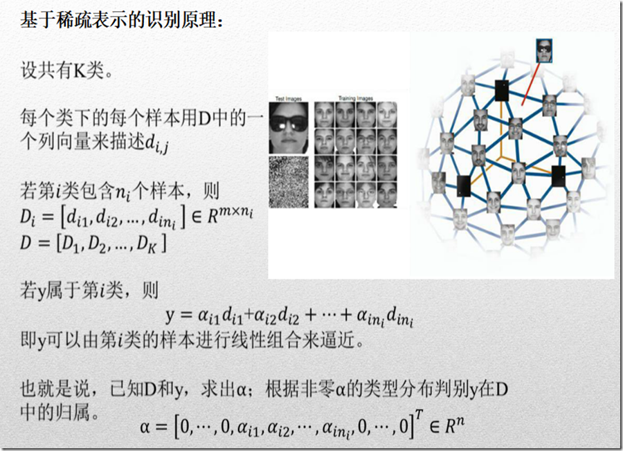

一、简介
用较少的基本信号的线性组合来表达大部分或者全部的原始信号。
其中,这些基本信号被称作原子,是从过完备字典中选出来的;而过完备字典则是由个数超过信号维数的原子聚集而来的。可见,任一信号在不同的原子组下有不同的稀疏表示。
假设我们用一个MN的矩阵表示数据集X,每一行代表一个样本,每一列代表样本的一个属性,一般而言,该矩阵是稠密的,即大多数元素不为0。 稀疏表示的含义是,寻找一个系数矩阵A(KN)以及一个字典矩阵B(MK),使得BA尽可能的还原X,且A尽可能的稀疏。A便是X的稀疏表示。
南大周志华老师写的《机器学习》这本书上原文:“为普通稠密表达的样本找到合适的字典,将样本转化为合适的稀疏表达形式,从而使学习任务得以简化,模型复杂度得以降低,通常称为‘字典学习’(dictionary learning),亦称‘稀疏编码’(sparse coding)”块内容。
表达为优化问题的话,字典学习的最简单形式为:
其中xi为第i个样本,B为字典矩阵,αi为xi的稀疏表示,λ为大于0参数。

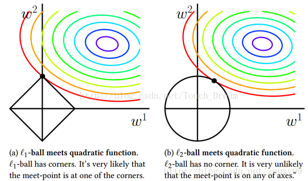

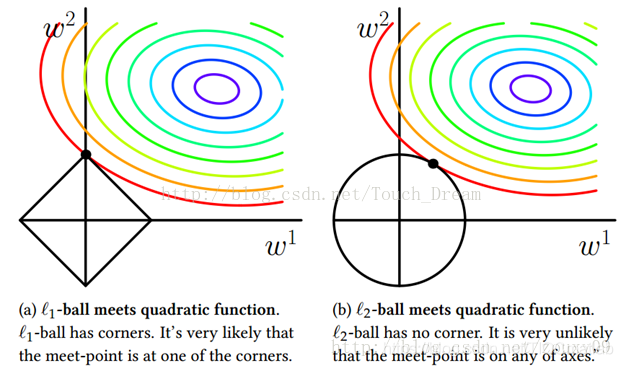

上式中第一个累加项说明了字典学习的第一个目标是字典矩阵与稀疏表示的线性组合尽可能的还原样本;第二个累加项说明了αi应该尽可能的稀疏。之所以用L1范式是因为L1范式正则化更容易获得稀疏解。具体原因参看该书11.4章或移步机器学习中的范数规则化之(一)L0、L1与L2范数。字典学习便是学习出满足上述最优化问题的字典B以及样本的稀疏表示A(A{α1,α2,…,αi})。L1正则化常用于稀疏,可以获得稀疏解。如下图表示,L1正则化交点在轴上,所得的解一般只是在某个轴上有实数,另外的轴为0,从而最终得到稀疏解。

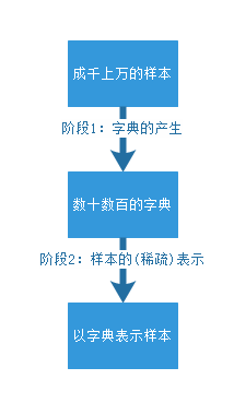

字典学习算法理论包含两个阶段:字典构建阶段(Dictionary Generate)和利用字典(稀疏的)表示样本阶段(Sparse coding with a precomputed dictionary)。这两个阶段(如下图)的每个阶段都有许多不同算法可供选择,每种算法的诞生时间都不一样,以至于稀疏字典学习的理论提出者已变得不可考。笔者尝试找了Wikipedia和Google Scolar都无法找到这一系列理论的最早发起人。
字典学习的第一个好处——它实质上是对于庞大数据集的一种降维表示。第二,正如同字是句子最质朴的特征一样,字典学习总是尝试学习蕴藏在样本背后最质朴的特征(假如样本最质朴的特征就是样本最好的特征).稀疏表示的本质:用尽可能少的资源表示尽可能多的知识,这种表示还能带来一个附加的好处,即计算速度快。我们希望字典里的字可以尽能的少,但是却可以尽可能的表示最多的句子。这样的字典最容易满足稀疏条件。也就是说,这个“字典”是这个“稀疏”私人订制的。

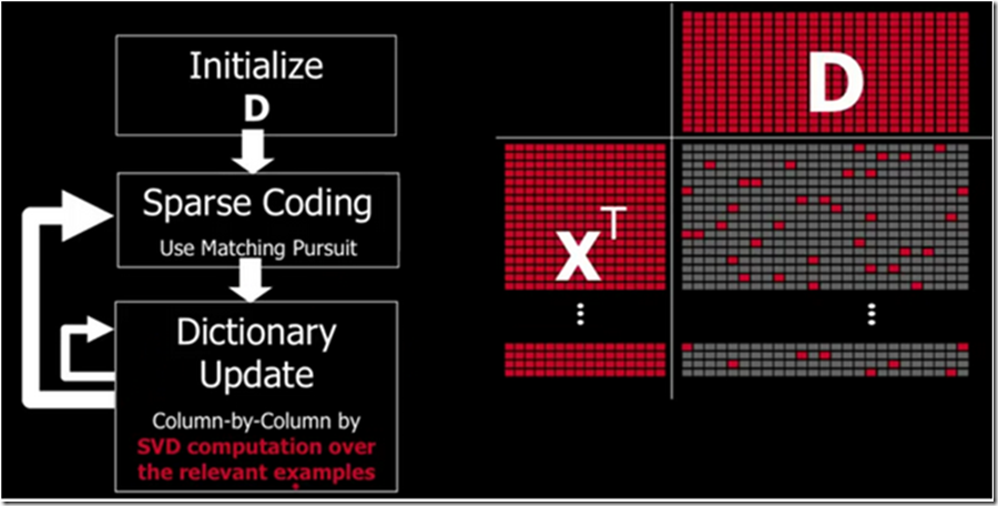

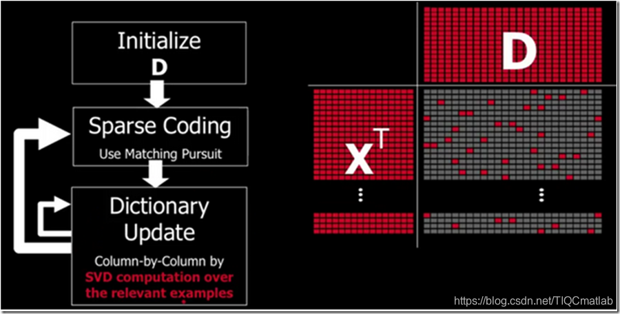

How to find the dictionary D?——K-SVD

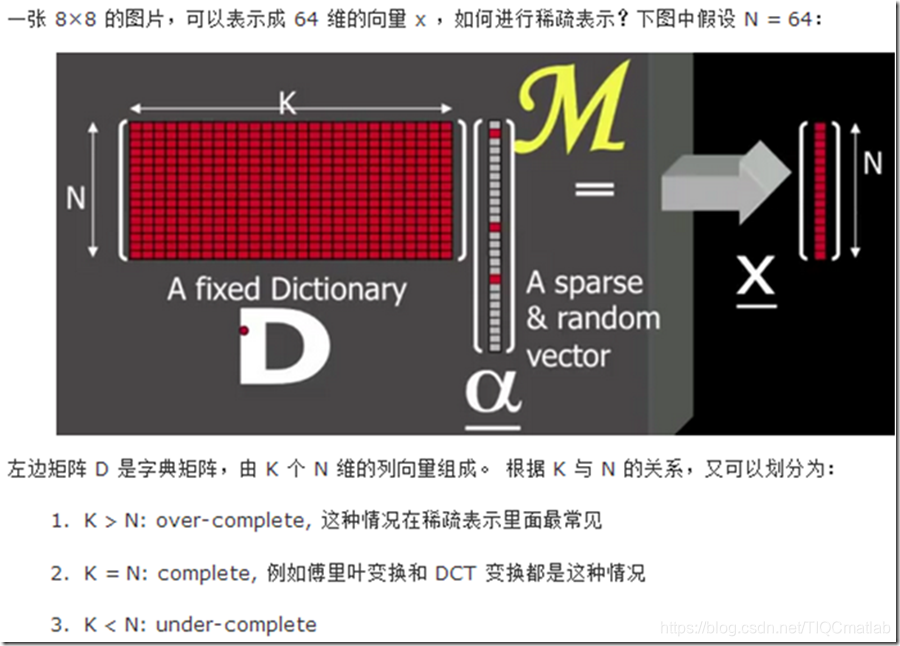

假设现在有原始信号矩阵 , 该矩阵的每一行表示一个信号或者一张图片, D 矩阵是字典矩阵,右下方是 稀疏解矩阵S,红色的点表示非零项。
Step 1: Initialize. 在 矩阵中随机挑选一些行向量(一些原图),填满矩阵 D,并归一化每一列。
Step 2: Sparse Coding. 用松弛或者贪婪法进行稀疏编码,使得
得到稀疏表示 构成稀疏矩阵S的第i行。

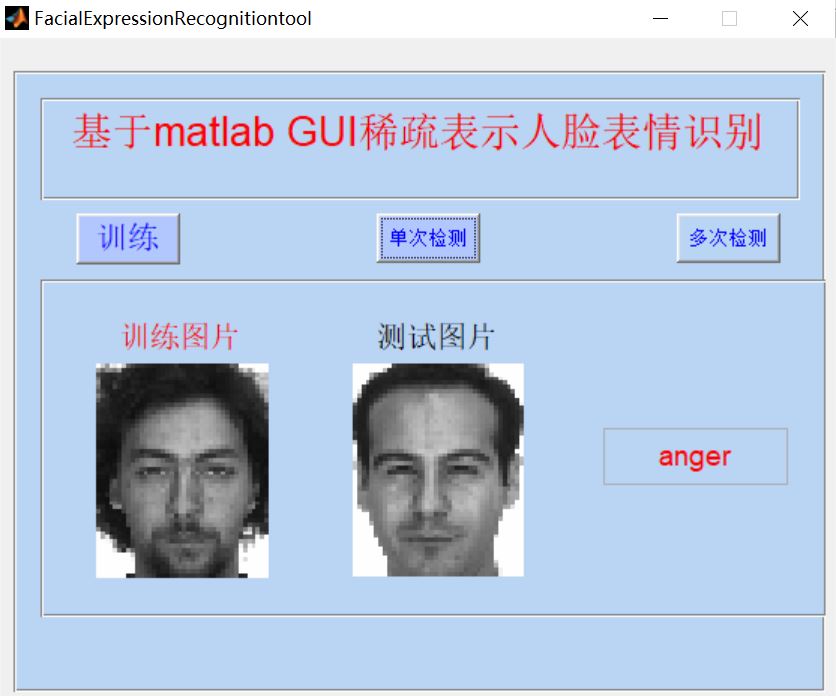

二、部分源代码
function varargout = FacialExpressionRecognitiontool(varargin)
% FACIALEXPRESSIONRECOGNITIONTOOL MATLAB code for FacialExpressionRecognitiontool.fig

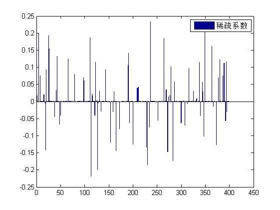

f=ones(2*n,1);
Aeq=[A -A];
lb=zeros(2*n,1);

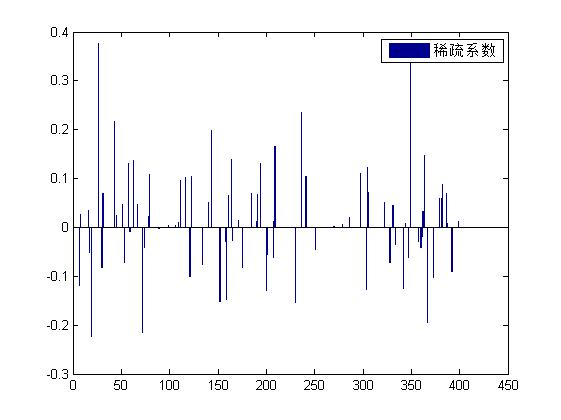

x1 = linprog(f,[],[],Aeq,y,lb,[],[],[]);
x1 = x1(1:n)-x1(n+1:2*n);
figure
bar(x1/1000,0.2) %参数中y表示数据,0.2表示柱状图中柱子的宽度
legend('稀疏系数','WestOutside');
