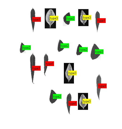

本课题为基于MATLAB HU不变矩的树叶识别系统。通过计算各种树叶的几何特征,判断树叶属于什么类型。

四、运行结果
