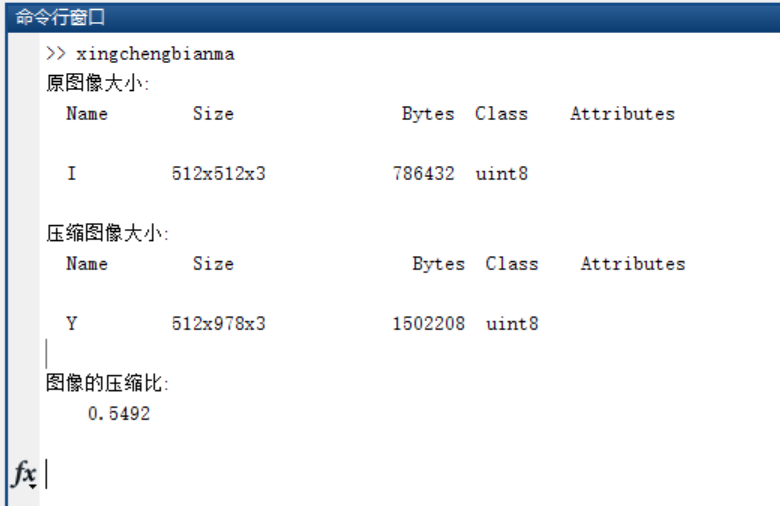

%输出相关数据
[m1,n1,l1]=size(Y);
disp('原图像大小:')
whos('I');
disp('压缩图像大小:')
whos('Y');
disp('图像的压缩比:');
disp(m*n*l/sum);

三、运行结果
