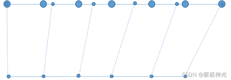

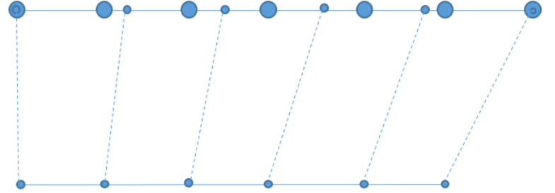

把语音在时间上缩短或者拉长,而语音的采样频率/基频/共振峰不改变。
如图,上半轴表示原始语音,下半轴表示变速后的语音。上半轴大圆点表示每一帧的起始位置,下半轴小圆点表示变速后的每一帧起始位置。
语音时间减少,语速增加,缩短语音帧数fn’比原帧数少,因此要对帧数fn进行插值。缩短语音每一帧对应的原始信号的时间,并不是原始信号的时刻,因此要对基音周期进行插值。同样要对线性预测系数进行插值。

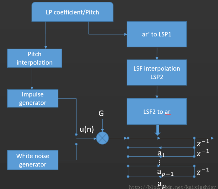

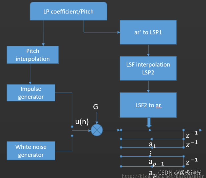

2 语音变速步骤
分帧/基因检测/计算lpc系数。
按照新的语音时长,对帧数fn插值为fn‘。
将ai系数转化称LSF参数,对LSF参数插值。
将插值后的LSF系数重构为1-fn’帧线性预测系数ai’。
用预测系数ai’和基音参数合成语音。
PS. 这里讲一下插值函数Interp1函数的使用:
MATLAB hep:1-D data interpolation (table lookup)
既然有interp1,那一定也有interp2/interp3,interp1用来对一维数组进行插值,但是,interp1也可用用来做二维数组的插值,也是一维一维地处理。
用框图表示流程:

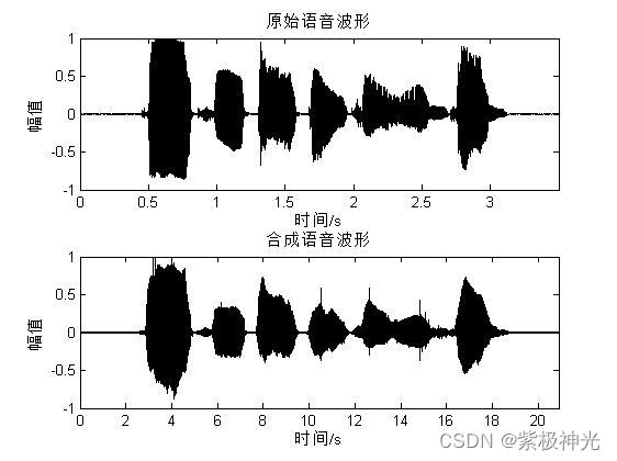

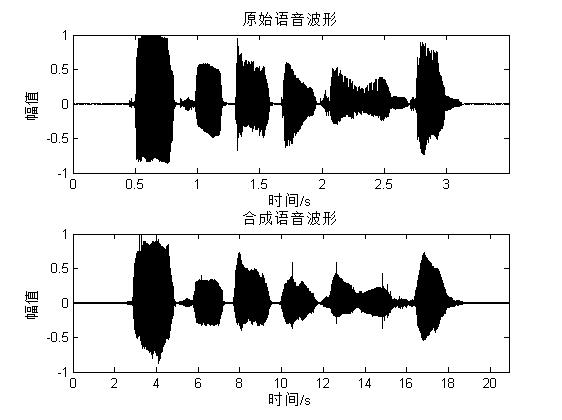

四、运行结果
