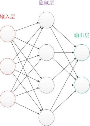

2 BP神经网络及遗传算法
BP 神经网络(Back Propagation Neural Network)也称为反向传播神经网络,是一种具有 3 层或 3 层以上结构的无反BP 神经网络除输入层和输出层外,还包括一个或多个隐含层,各个层神经元之间实现全连接,而同层内各神经元之间无连接。BP神经网络通过有指导的学习方式进行学习和训练。标准的BP学习算法采用误差函数按梯度下降的方法学习,使网络的实际输出值和期望输出值之间的均方误差最小。BP神经网络的学习过程主要是由输入信号正向传播和误差反向传播构成的。在正向传播时,输入信号从输入层输入,经过隐含层的逐层处理后,传递给输出层。若输出层的实际输出与期望输出不符,则转入误差反向传播过程。反向传播的过程就是由输出层向输入层逐层修正连接权值使误差减小。输入信号的正向传播与误差的反向传播过程是循环进行的。BP神经网络的训练过程就是不断调整连接权值的过程,这个过程进行到输出的均方误差达到要求的标准。

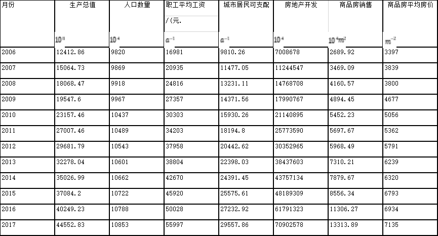

3.1数据选择
3.2 数据预处理
本次选取数据来源有以下几个特点:第一,是数据量很小,数据总量共五百多条;第二,数据的格式不一样,有些数据以百分比来表示,有些数据处于范围1到12,而有些数据范围在0到100,因此首先需要对数据进行预处理。由于不同的数据有不同的数量级,因此为了提高网络运算速率,便于网络计算以及提高预测的准确性,需要对数据进行归一化处理。基于MATLAB我们采用mapminmax函数,输入样本归一化为:

data1 =xlsread('数据.xls');%导入数据
%% 训练数据
input = data1(1:9,2:7);%训练输入
output = data1(1:9,8);%训练输出
input_test = data1(10:end,2:7);%测试输入
output_test= data1(10:end,end);%测试输出

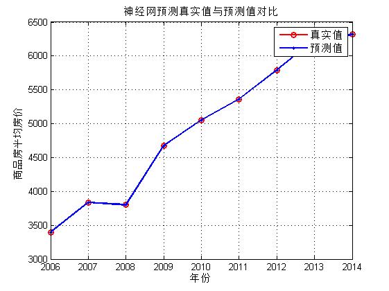

%% 训练模型
[net,tr] = train(net,pn,tn);%训练网络
nihe = sim(net,pn);%训练输出
nihe2 = postmnmx(nihe,mint,maxt);%训练输出反归一化
figure%画图
xk = 2;%线宽
plot(2006:2014,nihe2,'r-o',2006:2014,data_t,'b.-','linewidth',xk)%训练输出与拟合值的对比图
grid on%网格
legend('真实值','预测值')%图例
title('神经网预测真实值与预测值对比')%标题
xlabel('年份')%横坐标标题
ylabel('商品房平均房价')%纵坐标标题

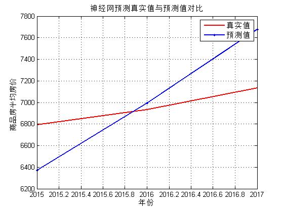

figure%画图
plot(2015:2017,outtest,'r-',2015:2017,s_bp2,'b.-','linewidth',xk)%测试输出与真实值的对比图
grid on%加网格
xlabel('年份')%横坐标标题

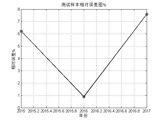

%% 误差分析
三、运行结果
