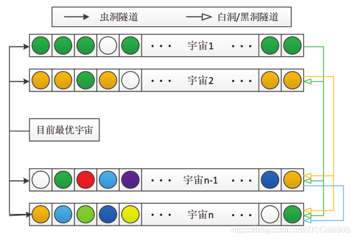

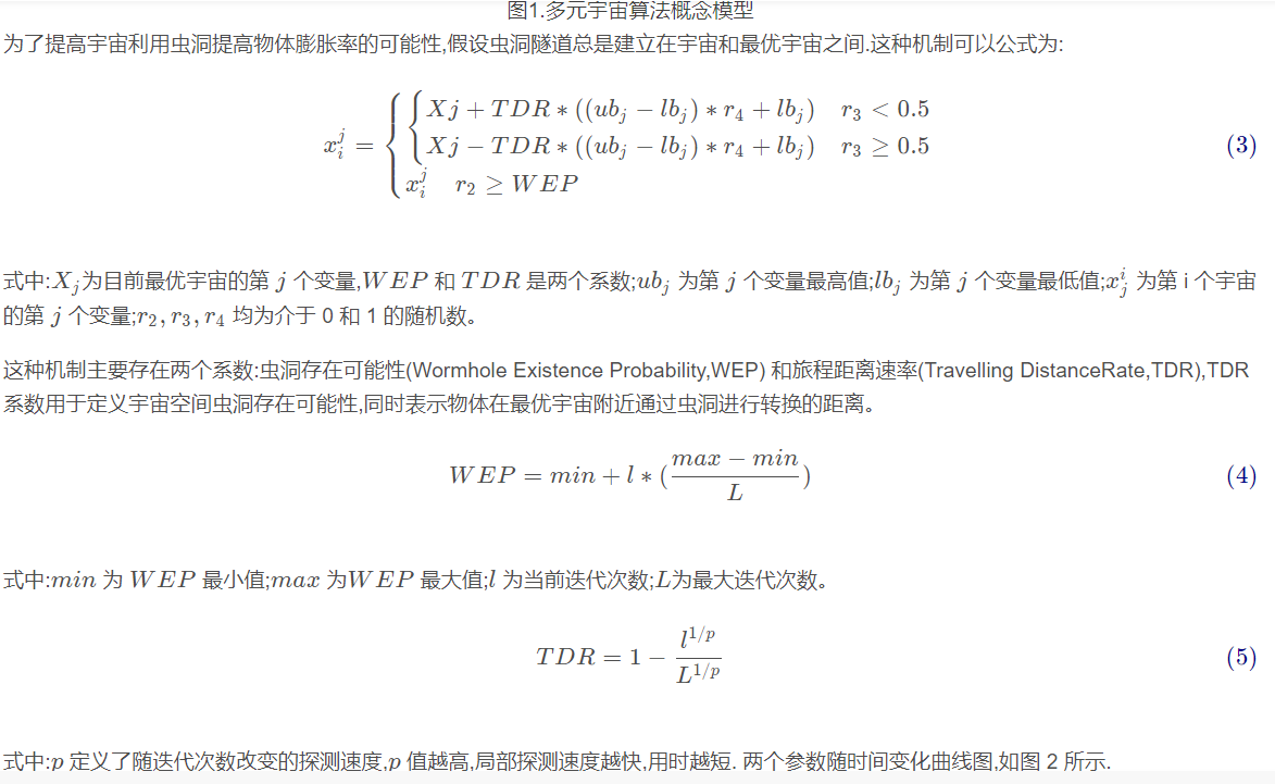

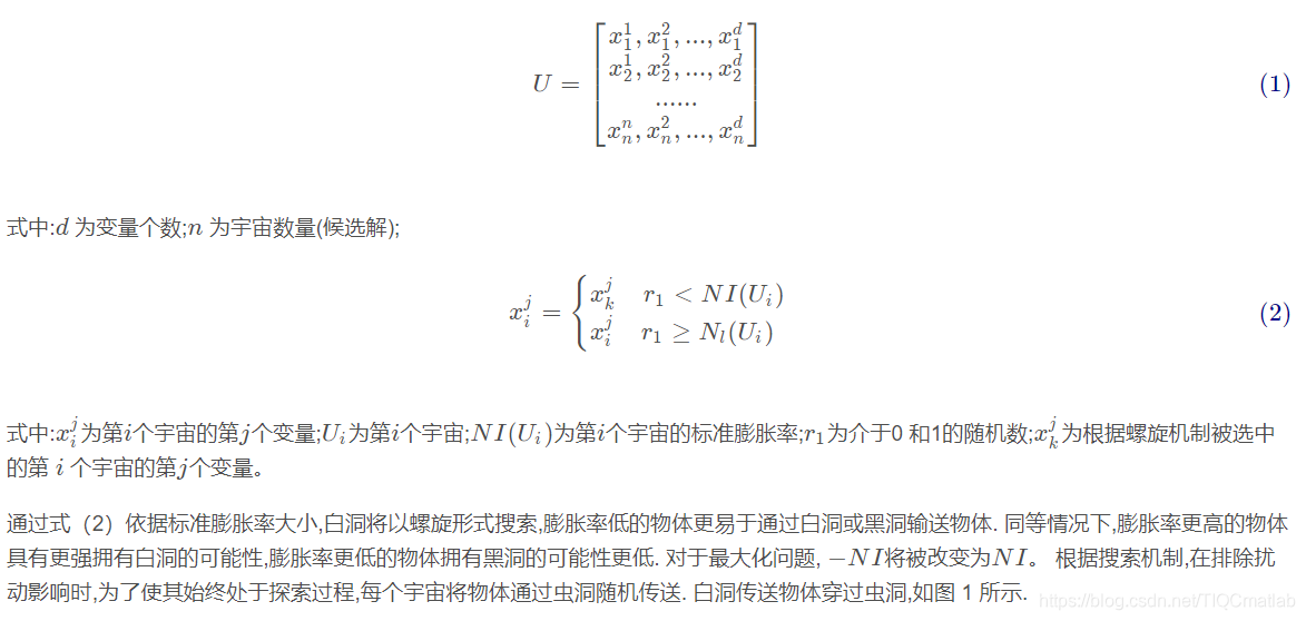

多元宇宙优化算法(Multi-Verse Optimizer,MVO)是Seyedali Mirjalili等于2016年提出的一种新型智能优化算法[1]。它基于宇宙中的物质通过虫洞由白洞向黑洞进行转移的原理进行模拟。在MVO算法中,主要的性能参数是虫洞存在概率和虫洞旅行距离率,参数相对较少,低维度数值实验表现出了相对较优异的性能。
1 算法原理
该算法主要借助宇宙在随机创建过程中高膨胀率物体总是趋于低膨胀率的物体,这种万有引力作用可以使物体转移,借助相关宇宙学规则,可以在搜索空间逐渐趋于最优位置.遍历过程主要分为探索和开采过程,虫洞可以作为转移物体的媒介,通过白洞和黑洞交互作用进行搜索空间探测,本文算法具体操作如下:

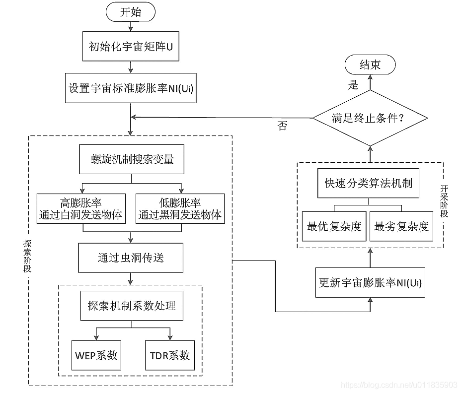

2 算法流程图

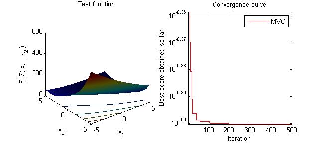

clear all
clc
Universes_no=60; %Number of search agents (universes)
Function_name='F17'; %Name of the test function that can be from F1 to F23 (Table 1,2,3 in the paper)
Max_iteration=500; %Maximum numbef of iterations
%Load details of the selected benchmark function
[lb,ub,dim,fobj]=Get_Functions_details(Function_name);
[Best_score,Best_pos,cg_curve]=MVO(Universes_no,Max_iteration,lb,ub,dim,fobj);
figure('Position',[290   206   648   287])
%Draw the search space
subplot(1,2,1);
func_plot(Function_name);
title('Test function')
xlabel('x_1');
ylabel('x_2');
zlabel([Function_name,'( x_1 , x_2 )'])
grid off
shading interp;
light;
lighting phong;
shading interp;
%Draw the convergence curve
subplot(1,2,2);
semilogy(cg_curve,'Color','r')
title('Convergence curve')
xlabel('Iteration');
ylabel('Best score obtained so far');
axis tight
grid off
box on
legend('MVO')
