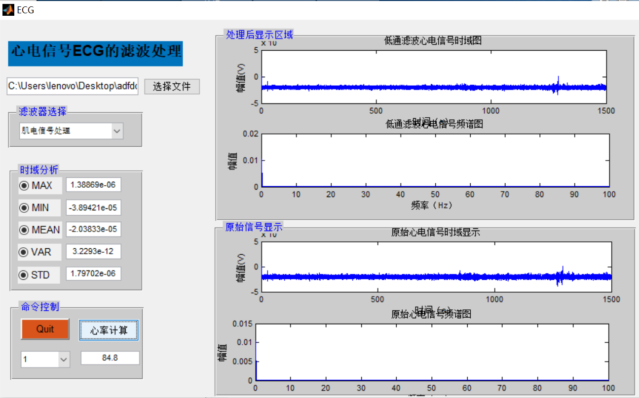

“心电信号的数字滤波处理”软件所要实现的功能和任务如下所示:
(1) 信号输入:信号源的读取及参数的输入;
(2) 信号滤波:选择信号分析通道, 选择滤波器类型和种类, 根据选择的滤波器类型及参数指标, 用相对应的阶数选择函数返回阶数N及截止频率Wn, 根据N及Wn利用IIR滤波器响应的设计函数对信号进行滤波处理。
(3) 滤波器特性演示:显示所设计的各个滤波器的幅度和相位响应;
(4) 信号显示:包括原始信号的显示和经过各次滤波后信号的显示。
图1 程序设计流程图
2 具体界面设计如下所示
(1) 打开并选择文件:创建打开文件对话框并显示文件存储路径, 数据文件通常为.txt或.dat格式。“选择文件”用按钮 (push button) 实现, 当点击时, 能够打开如图4所示的对话框, 可选择数据文件, 并在文本框 (edit text) 内可显示文件存储路径。
(2) 信号通道选择:由于所采集的心电信号数据是12通道的, 进行心电信号分析时只需选择其中之一, 信号选择通道用下拉菜单 (pop-up menu) 实现。
(3) 选择滤波器类型:滤波器类型共有四种:Butterworth、Chebyshev1、Chebyshev2、Elliptic, 用下拉菜单 (pop-up menu) 实现。
(4) 滤波器功能实现:带阻、高通、低通分别用三个单选按钮 (radio button) 实现, 并用按钮组 (button group) 把三个控件组织在同一区域内。
(5) 参数输入:采样频率 (Fs) 、通带截止频率 (Fp1, Fp2) 、阻带截止频率 (Fs1, Fs2) 、通带波动 (Rp) 、阻带衰减 (Rs) 从界面上输入, 显示这些参数指标的组件为文本标签 (static text) , 显示输入参数的组件为文本框 (edit text) , 当选择带阻时能显示全部参数指标, 当选择低通、高通时, 通过设置属性“visible”, 隐藏通带截止频率 (Fp2) 、阻带截止频率 (Fs2) , 使其编辑框不可见。
(6) 滤波结果显示:滤波前后的波形在相应的坐标轴上显示, 其中第一个坐标轴显示滤波前的原始心电信号signal, 第二个坐标轴显示signal经过带阻滤波后的信号波形s1, 第三个坐标轴显示s1经高通滤波后的信号波形s2, 第四个坐标轴显示s2经过低通滤波后的波形s3, 第五个坐标轴同时显示原始信号signal和经过三次滤波后的波形s3, 以便进行对比分析, 点击每个坐标轴旁边的“Run”按钮可显示坐标轴相对应的信号波形。
(7) 滤波器性能演示及退出界面:用按钮 (push button) 实现, 当点击“滤波器性能演示”时, 能够显示选择的滤波器的幅度及相位响应, 当点击“Quit”时, 退出当前窗口, 返回编辑界面。
