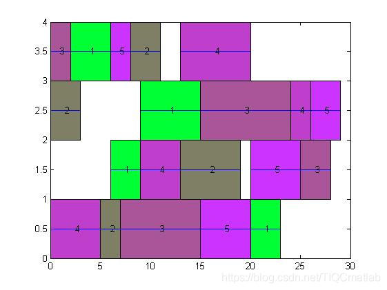

clc;
clear;
m=5;%工件个数
n=4;%工序个数
inn=50; %种群大小
gnmax=50;%迭代次数
Vmax = 5;%最大速度
Vmin =-5; %最小速度
ws=1.2;%初始权重
we=0.4;%迭代至最大次数时的惯性权重
c1 = 2.05; %c1,c2代表了将粒子拉向个体极值和群体极值的随机加速项的权重,分别指示着个体的“认知能力”和群体的“社会引导”功能
c2 = 2.05; %一般被设为相同的值,最常见的是2.0,另一个常见的取值为1.49445,它可以确保PSO算法的收敛,但在处理多峰问题是易陷入局部最优
c3 = 0.5; %创新因子系数
pcmax=1;%最大交叉概率
pcmin=0.5;%最小交叉概率
pmmax=0.1;%最大变异概率
pmmin=0.01;%最小变异概率
V=zeros(inn,m*n);
for i= 1:inn
V(i,:)=4*rand(1,m*n)-2; %初始化速度(-2,2)
end
[chromosome,chromosomea,chromosomeb]=initialization(m,n,inn);%产生初始种群
gachromosomea=chromosomea;%初始化遗传种群
gachromosomeb=chromosomeb;
[timecost,jiqixulie]=tcost(m,n);%工件加工时间及机器序列(某个工件的某道工序在哪个机器上加工)
T=0;
for i=1:m
for j=1:n
T=T+timecost(i,j);
end
end
[f,p,ps]=objf(chromosomea,m,n,jiqixulie,timecost,T);%返回累积概率p和适应度函数f,ps为适应度所占比例即为概率
[bestfitness,bestindex] =max(f);
zbesta = chromosomea(bestindex,:); %群体极值位置(染色体)
zbestb = chromosomeb(bestindex,:); %群体极值位置(位置权重)
gbesta = chromosomea; %个体极值位置(染色体)
gbestb = chromosomeb; %个体极值位置(位置权重)
fitnessgbest = f ; %个体极值适应度值
fitnesszbest = bestfitness; %群体极值适应度值
newa=zeros(inn,m*n);
newb=zeros(inn,m*n);
w=zeros(1,gnmax);
V=zeros(inn,m*n);
ymax=zeros(1,gnmax);%各代最优值
ymean1=zeros(1,gnmax);
ymean2=zeros(1,gnmax);
for gn=1:gnmax
gn
value1=max(chromosomeb(:));%找出粒子群中最大元素
value2=min(chromosomeb(:));%找出粒子群中最小元素
Vmax = 0.25*(value1-value2);%最大速度设为元素取值范围的0.25倍
Vmin = -0.25*(value1-value2);
%粒子位置和速度更新
for j=1:inn
w(gn)=ws-(ws-we)*(2*gn/gnmax-(gn/gnmax)^2);%惯性因子
%w(gn)=0.91-gnmax*0.5/gn;
V(j,:)=w(gn)*V(j,:)+c1*rand*(gbestb(j,:)-chromosomeb(j,:))+c2*rand*(zbestb-chromosomeb(j,:));%更新速度
V(j,V(j,:)>Vmax)=Vmax;%最大速度限制
V(j,V(j,:)<Vmin)=Vmin;%最小速度限制
innovation=20*rand(1,m*n)+10;
chromosomeb(j,:)=chromosomeb(j,:)+0.5*V(j,:)+c3*rand*(innovation-chromosomeb(j,:));%按公式更新粒子群
chromosomeb(j,chromosomeb(j,:)>30)=30;%限制最大值范围
chromosomeb(j,chromosomeb(j,:)<10)=10;%限制最小值范围
end
for i=1:inn%粒子更新对应染色体更新
r=chromosomeb(i,:);
a=[r;chromosome];
b=a';
c=sortrows(b,1);
d=c';
chromosomea(i,:)=d(2,:);
chromosomeb(i,:)=a(1,:);
end
[f,p,ps]=objf(chromosomea,m,n,jiqixulie,timecost,T);%粒子群 返回累积概率p和适应度函数f,ps为适应度所占比例即为概率
[fit,p,ps]=objf(gachromosomea,m,n,jiqixulie,timecost,T);%遗传 返回累积概率p和适应度函数f,ps为适应度所占比例即为概率
%个体极值和群体极值更新
for j=1:inn
%个体极值更新
if f(j)>fitnessgbest(j)
gbesta(j,:)=chromosomea(j,:);
gbestb(j,:)=chromosomeb(j,:);
fitnessgbest(j)=f(j);
end
%群体极值更新
if f(j)>fitnesszbest
zbesta=chromosomea(j,:);
zbestb=chromosomeb(j,:);
fitnesszbest=f(j);
end
%若粒子群产生的较好个体,替换到相应遗传中的
if f(j)>fit(j)
gachromosomea(j,:)=chromosomea(j,:);
gachromosomeb(j,:)=chromosomeb(j,:);
end
end
% [f,p,ps]=objf(chromosomea,m,n,jiqixulie,timecost,T);%返回累积概率p和适应度函数f,ps为适应度所占比例即为概率
% for i=1:m*n
% x(i)=sum(chromosomeb(:,i))/inn;
% end
% [best,index]=max(f);
% varbest=0;
% for i=1:m*n
% varbest=varbest+(x(i)-chromosomeb(index,i))*(x(i)-chromosomeb(index,i));
% end
% [wrost,index]=max(f);
% varwrost=0;
% for i=1:m*n
% varwrost=varwrost+(x(i)-chromosomeb(index,i))*(x(i)-chromosomeb(index,i));
% end
% fenzi=(max(varwrost,varbest))^0.5;
% fenmu=0;
% for i=1:m*n
% a=sum(chromosomeb(i,:)-x(i));
% fenmu=fenmu+a^0.5;
% end
% F=fenmu/fenzi
% total=0;%基因各个位的方差
% for i=1:m*n
% total=total+var(chromosomeb(:,i));
% end
% total
%粒子群的变异
for i=1:inn
seln=sel1(p,inn);
a=chromosomeb(seln,:);
b=randi([1,inn],1,2);
newb(i,:)=chromosomeb(seln,:)+rand*(chromosomeb(b(1),:)-chromosomeb(b(2),:));
end
for i=1:inn%粒子群更新
r=newb(i,:);
a=[r;chromosome];
b=a';
c=sortrows(b,1);
d=c';
newa(i,:)=d(2,:);
newb(i,:)=a(1,:);
end
[fi,p,ps]=objf(newa,m,n,jiqixulie,timecost,T);%返回累积概率p和适应度函数f,ps为适应度所占比例即为概率
for i=1:inn
if f(i)<fi(i)%取变异后适应度变大的值
chromosomea(i,:)=newa(i,:);
chromosomeb(i,:)=newb(i,:);
end
if fi(i)>fitnessgbest(i)%个体更新
gbesta(i,:)=chromosomea(i,:);
gbestb(i,:)=chromosomeb(i,:);
fitnessgbest(i)=fi(i);
end
if fi(i)>fitnesszbest%群体更新
zbesta=chromosomea(i,:);
zbestb=chromosomeb(i,:);
fitnesszbest=fi(i);
end
if fi(i)>fit(i)%遗传更新
gachromosomea(i,:)=chromosomea(i,:);
gachromosomeb(i,:)=chromosomeb(i,:);
end
end

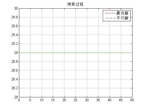

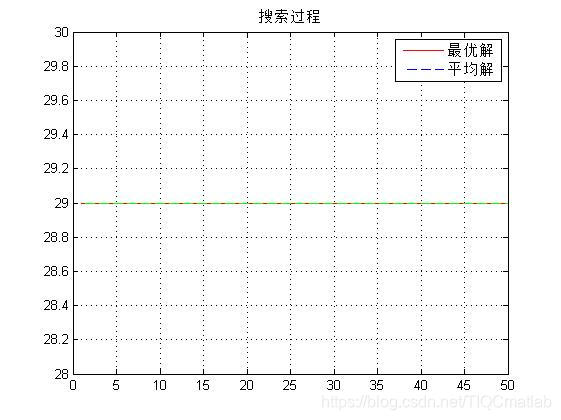

五、运行结果
